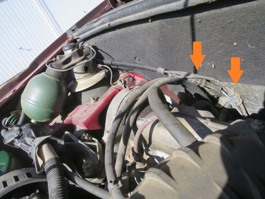

Die beiden Stecker sind in der Nähe der rechten Federkugel.

Also lieber hier nochmal nachfragen und der räumlichen Eingrenzung von @bx-basis folgen:
Die beiden Stecker hab ich dann gezogen, das beiden gemeinsame Kabel verlief nach unten glaubwürdig Richtung Lambdasonde. Waren wohl die Richtigen - das Auto fährt noch. Und zwar, was den Motor anbelangt, merklich befreiter, müheloser, unangestrengter. Wie sich das auf den Spritverbrauch auswirkt seh ich nach den nächsten dreivierhundert Kilometern.
Unerwarteter Beifang: der launische DZM, der seit drei Monaten seinen Dienst eingestellt hatte, war plötzlich wieder anzeigewillig. Zwar nur für ne Viertelstunde, aber immerhin. Kann es daran liegen, daß ich auf der Suche nach dem Lambdasondenkabel da nichtsahnend an der Welle rumgefummelt habe und deshalb?

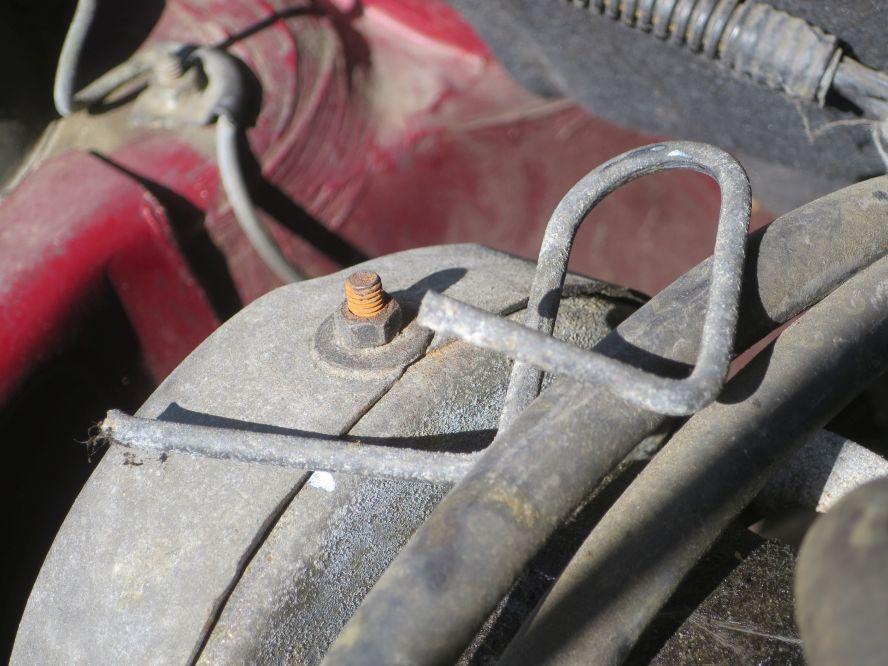

Und dann kam beim Rumgefingere noch ne herrenlose Halterung zu Tage, sieht abgebrochen aus. Die schmeiß ich weg, oder?
Die Stecker sind korrekt, Leerlauf ist nicht einstellbar und der Drehzahlmesser hat keine Welle...

Die beiden Stecker aus dem Bild sehen so aus wie bei meiner Lambdasonde - ich denke, die sind richtig. Hab aber einen 14er, da liegen die ganz woanders. Naja, zu beiden Themen werden sich ja noch die Profis melden :D
