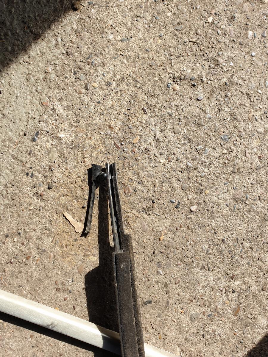

Hall allerseits,
vielleicht interessiert es ja jemanden hier. Wie ihr wisst, zerlege ich derzeit XM Türen. Heute habe ich mir mal diese Endstücke der Dichtungen an den Fallfenstern genauer angeschaut. Es passiert ja sehr häufig, dass an den Enden diese Dinger sich kürzen und sich auch  abheben von der Tür. Da ich vorhin so eine dichtung ausgebaut habe, diese Dichtung leider kaputt war, hab ich mir einen Schraubendreher genommen und dieses Endstück, dass mit einer 5 mm Hutmutter befestigt ist, aus der Fensterdichtung rausgehebelt. Auf dem Foto erkennt man, was ich damit meine. Das bedeutet für mich, dass ich selbst jede Dichtung mir anschauen werde und, wenn diese Endstücke unversehrt sind, sie bergen werde. Neu die Dinger einkleben um sie wieder in Gebrauch zu nehmen, sollte möglich sein.
Ich warte ja mal drauf, dass es diese Gummis als Meterware zu kaufen gibt. Da würd ich mir auch glatt 20m hinlegen. Müssen ja dann nur noch passend zurechtgeschnippelt und mit den Kleinteilen aus der ursprünglichen Dichtleiste wieder zusammengebastelt werden.
