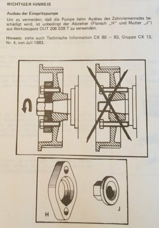

26. August 20206 J. Ersteller Ich verstehe gerade nicht wie Ihr das meint. Mit Flansch kann doch nur das von mir verlinkte Werkzeug gemeint sein. Wenn ich die Abzieherbrücke (Flacheisen mit zwei M7 Schrauben) so verwenden wollte, bleibt kein Platz für den 21iger Schlüssel der Riemenradmutter. Ich könnte diese also nicht drehen um damit das Riemenrad abzuziehen. Gruß Holgi
26. August 20206 J. So sieht das ganze im Original aus. Teil 4 ist am Rad mit 2x M7 verschraubt, wenn man die 21er Mutter löst läuft deren Bund gegen den Flansch und drückt so das Rad von der Welle.
26. August 20206 J. Ersteller So langsam dämmert mir etwas: Das von mir verlinkte Werkzeug entspricht dem, welches für den CX Diesel zum abziehen des Pumpenrades erforderlich ist: Bei dem 2.1 Diesel XM/ Xantia ist dieser Flansch aber serienmäßig verbaut? (Bei mir fehlt er!) Aber: Das XM Werkstatthandbuch verweist ebenso auf dieses Werkzeug. Das wäre doch unnötig wenn es bereits an jedem Motor dran wäre. Gruß Holgi
26. August 20206 J. vor 1 Minute schrieb Entenholgi: Aber: Das XM Werkstatthandbuch verweist ebenso auf dieses Werkzeug. Das wäre doch unnötig wenn es bereits an jedem Motor dran wäre. Ist beim BX auch so. Und da habe ich auch noch keine Pumpe ohne diesen Flansch gesehen...
26. August 20206 J. - XM mit Lucas-Pumpe haben diesen Flansch jedenfalls nicht. Abgedrückt wird mit einem stabilen Joch (ruckzuck aus dickem Flachstahl selbst gefertigt), das mit zwei Schrauben M7und zwei Muttern M7 mit der Pumpenwelle verspannt wird. In der Regel sind dafür besondere Kräfte nicht notwendig. Gruß Gerd
