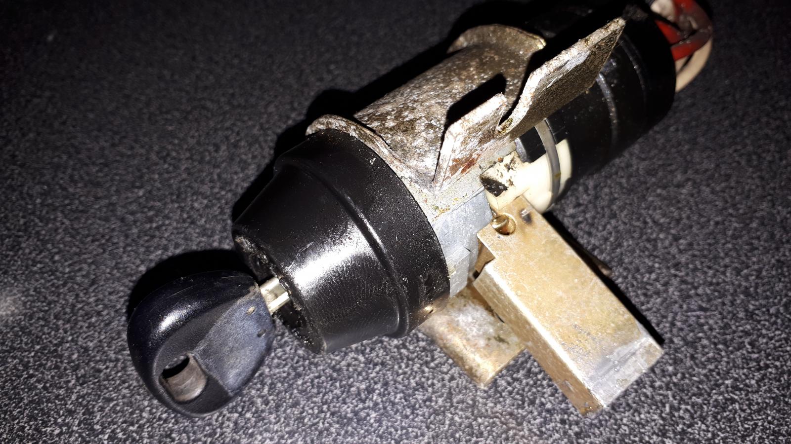

Hallo CX`ler im Rahmen der Schlachtung eines CX , baue ich die Diravi aus. Nun muß ja auch das Zündschloss entfernt werden .  Der eigentliche Ausbau mit schlitzen der Abreißschraube etc. ist mir soweit klar. Bei dem Zündschlossausbau stellt sich mir die Frage, ob der Zündschlüssel stecken muß ? Wahrscheinlich ist es eine dämliche Frage, von daher bitte ich um Nachsicht.

Habe es Gestern gemacht, hatte den Schlüssel drin, aber warum soll es ohne nicht gehen? Gruß Michal
Hallo Michael, ich dachte wegen der Lenkradsperre .
Gruß Sylvester
Bearbeitet ( von sylvester)
Ja das ist mir schon klar. Aber die geht gerade ins Lenkrohr rein und du muss nicht dabei lenken, oder?
Und wenn du die Schelle ganz weg hast, ziehst du das Zündschloß gerade raus. Also müßte gehen.
Bei meinem war die Abreißschraube nicht abgerissen, Glück, vermutlich schon getauscht.
Hilfreich ist die 4 SW13 Schrauben der Diravi zu lösen und etwas nach unten drücken, um etwas mehr Platz für die ober Schraube der Schelle zu haben.
Hallo Michael, also nur Zündschlüssel reinstecken und es muß leicht dieses Klackgeräusch geben , dass die Lenkradsperre auf ist -richtig ?
Gruß Sylvester
Nein, lenken muß ich dazu nicht. Den Schlüssel muß ich natürlich eine Stufe drehen .
Sylvester
vor 13 Minuten schrieb Michal N:
Beim Zündschloss des BX gibt es noch einen Federstift, der das Schloss hält. Den kann man nur hineindrucken, wenn das Schloss mit dem Schlüssel in eine bestimmte Stellung gedreht wird.
Matthias
Nei, du muss schon den Schlüssel umdrehen, dass die Sperre aufgeht.  Beim Schlüssel rausmachen funktioniert das dann umgekehrt so: Schlüssel raus, Klackgeräusch und Sperre zu.

Hallo Michael, danke habe es jetzt verstanden. Beim rausziehen Klackgeräusch , habe es eben gerade noch einmal versucht. Vielen Dank  für die Antwort und Hilfestellung.
