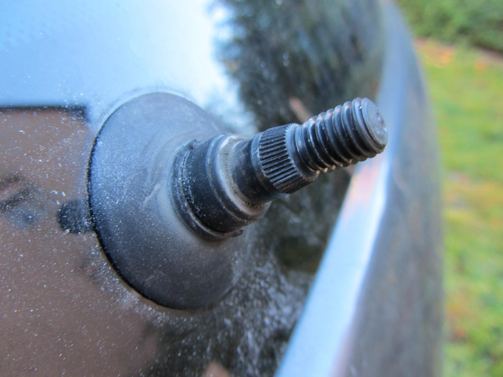

Hallo zusammen,
mir hat es den Heckwischerarm zerlegt und jetzt habe ich ein Problem beim Austausch.
Die Mutter auf der Wischerarmwelle ging einwandfrei ab, jetzt bekomme ich aber die Steckmutter nicht ab....gibt es da einen Trick ( Rostlöser habe ich schon reichlich benutzt)?
Fahrzeug: Citroen C5 Tourer (X7), BJ 2009
Danke schonmal...

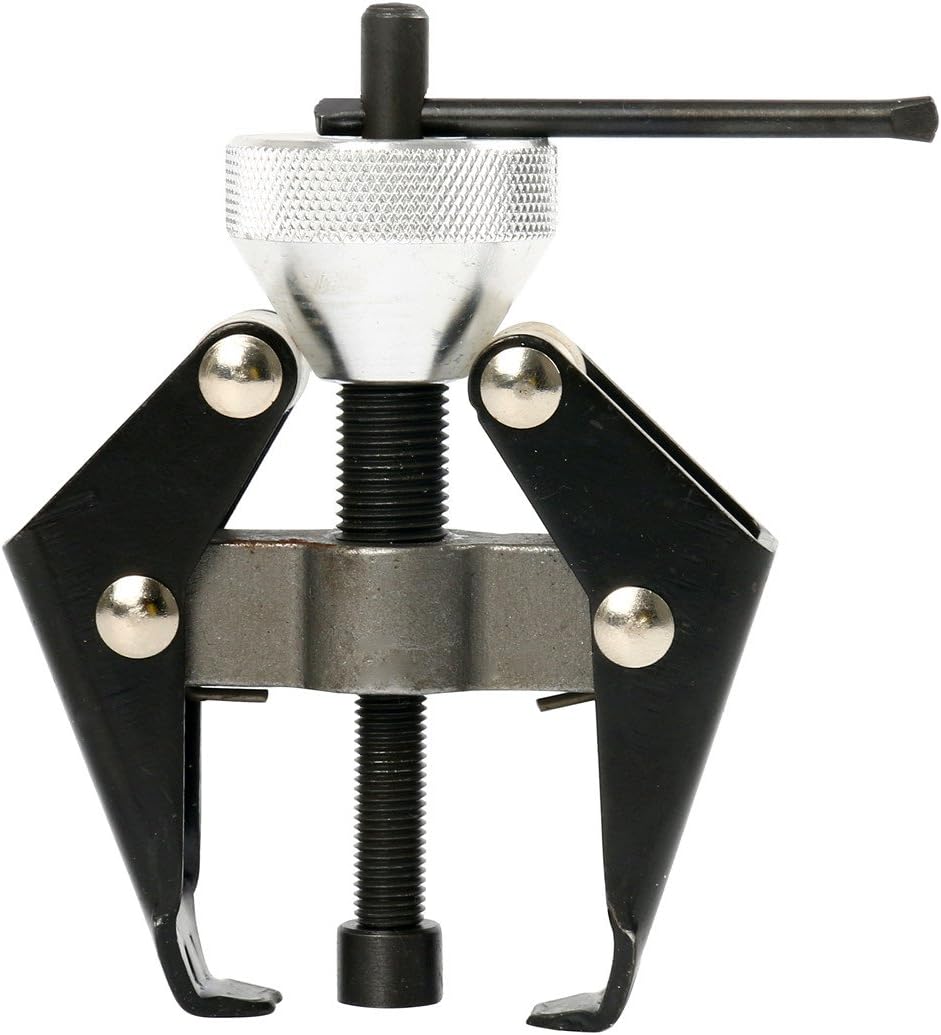

Sollte das die Buchse vom Wischerarm sein? Abzieher oder kleine Polygrippzange (Rohrzange). Ein Schenkel auf die Achse, der andere unter die Buchse und leicht drücken und rundherum wandern.
Bearbeitet ( von Ronald)
Vorsicht, da ist Glas. Abzieher ist gut. Der muß schlanke Finger haben, damit er unter Wischarm greifen kann.
Diese Dinger hier gehen für so ca. € 10,- über den Tisch.

Also, der Wischarm ist bereits ab, es geht um eine Art längliche Hülse die auf der Welle steckt...für mich ist das so eine Art Abstandshalte...

Du meinst Nr. 4. Das sollte man mit einem Schraubendreher aushebeln können. Ich stelle mir eher vor, daß die in der Öffnung im Glas steckt als auf der Welle.balai-essuie-glaces-arriere-c5-x7.jpg

in  den Kunstoff des Wischerarmes ist eine Aluhülse eingegossen.  Kann es sein, daß du beim Abziehen des Armes die Hülse aus den  Wischerarm gezogen hast  anstatt den Arm samt! eingegossenser  Aluhülse?, und du nun die  festgegammelte  Hülse nicht  von der Welle ziehen kannst?
Das ist es was in der Regel passiert...
Ok, dann ist es wohl die Hülse....mal schauen wie das Teil zu lösen ist....danke!

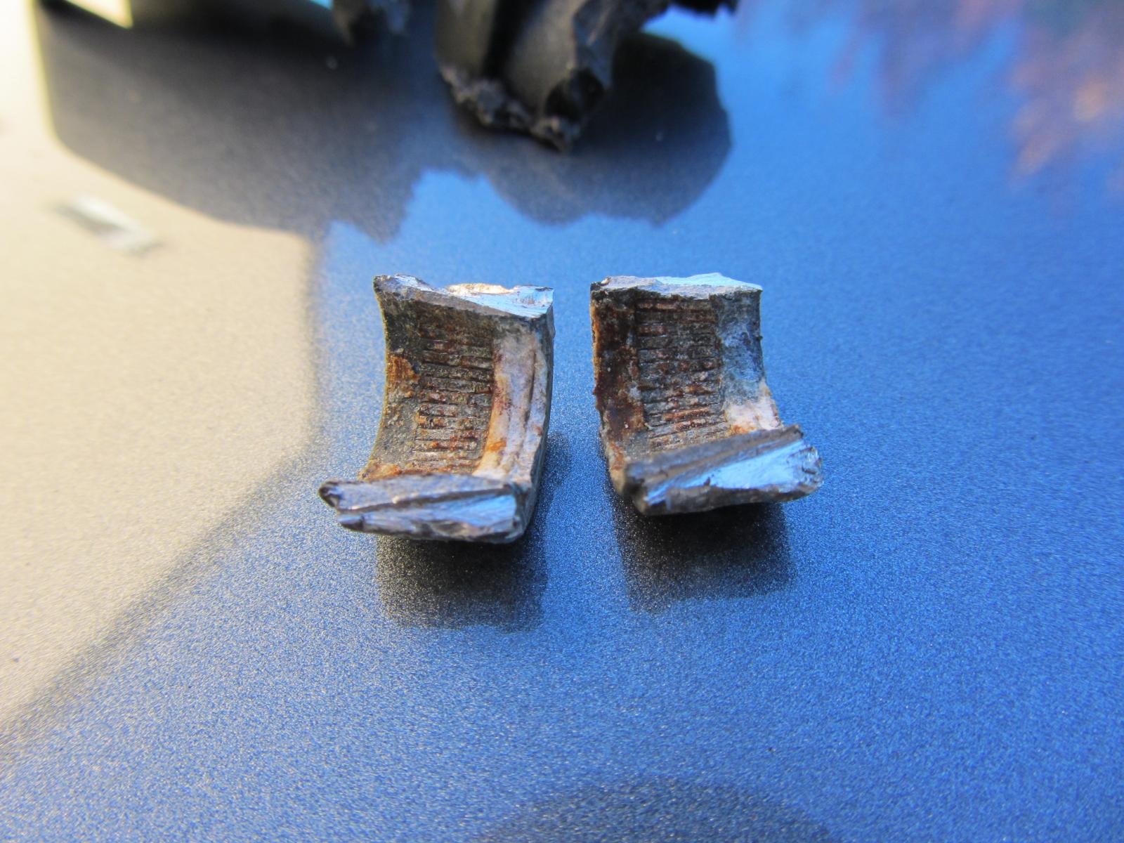

Vielen Dank für die Tipps, es war die besagte Hülse und musste abgeflext werden.
