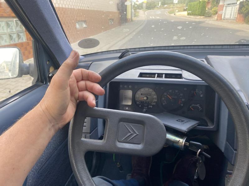

6. September 20206 J. Hallo, Kann mir einer weiterhelfen. Seitdem ich ein neues Lenkrad in meinem Serie-1-BX eingebaut habe, steht das Lenkrad um 90° verdreht. Es gibt ja aber nirgends eine Möglichkeit dies zu korrigieren, oder? Liebe Grüße Heiko
7. September 20206 J. Hast du das Lenkrad von einem rechts gelenkten Fahrzeug? Steht das Lenkrad in Mittelstellung auch so wie auf dem Bild, wenn das Lenkradschloss einrastet? Wenn ja, erklärt das diese Bild zur Lenkradstellung im Geradeausstellung. Das Problem hatte ich schon, weil mir genau das bereits passiert ist. Ich habe es mit dem Austausch gegen eines aus einem links gelenkten Fahrzeug ersetzt.
7. September 20206 J. Ersteller Hallo, Mein Mechaniker hat den Tip von bxbasis versucht bzw auch schon im Sinn gehabt. Nachdem er damit angefangen hat, fiel ihm auf, dass die Hardyscheibe hinüber ist. Also gut, dass das passiert ist, sonst hätten wir es womöglich nicht früh genug gemerkt. Ob das Lenkrad von einem Rechtslenker ist, kann ich nicht nachvollziehen, da es gebraucht bei einem onlineportal erworben wurde. Das Lenkrad steht aber mittlerweile auch wieder richtig. Liebe Grüße Heiko
7. September 20206 J. Ob Rechtslenker oder nicht spielt keine Rolle, das Lenkradschloß sitzt so oder so rechts von der Lenksäule...
