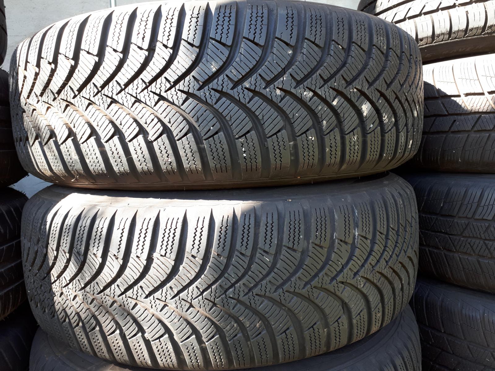

7. September 20206 J. Hallo, habe hier vier Wintereifen 195/65R15 91T Hankook DOT 38 15 2x um 8mm 2x um 5,8mm auf unbekannten Stahlfelgen. Reifen passen auf jeden Fall zum XM Y4 2.1TD. Standort ist 38489 Stapen 80,- VHB Bearbeitet (22. Oktober 20206 J. von silver696) Verkauft

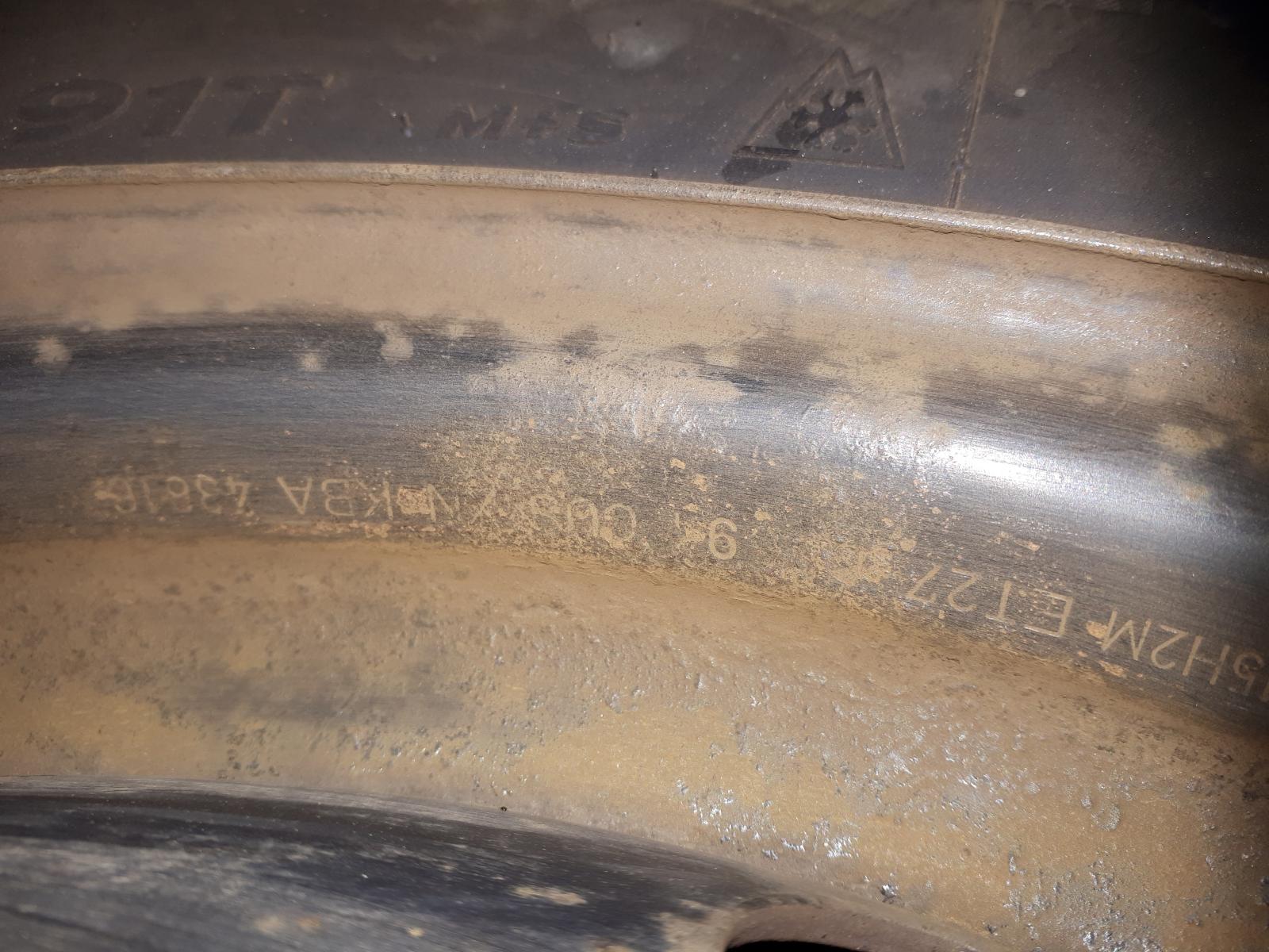

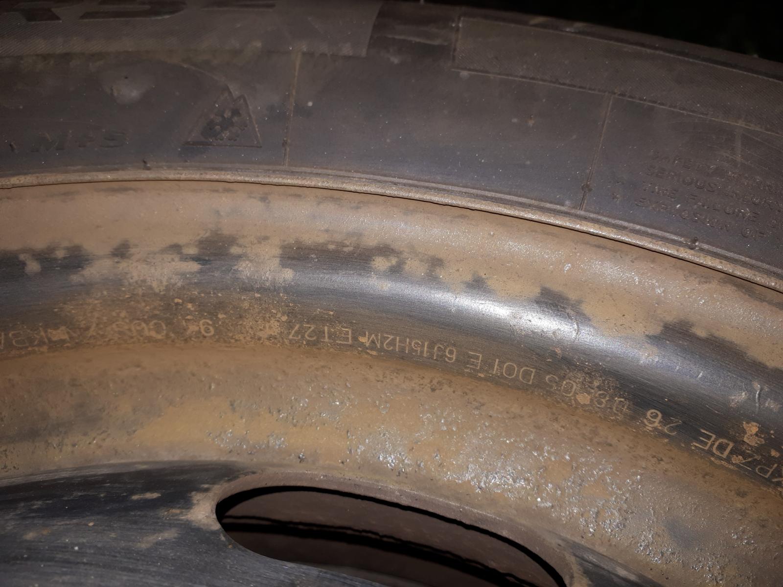

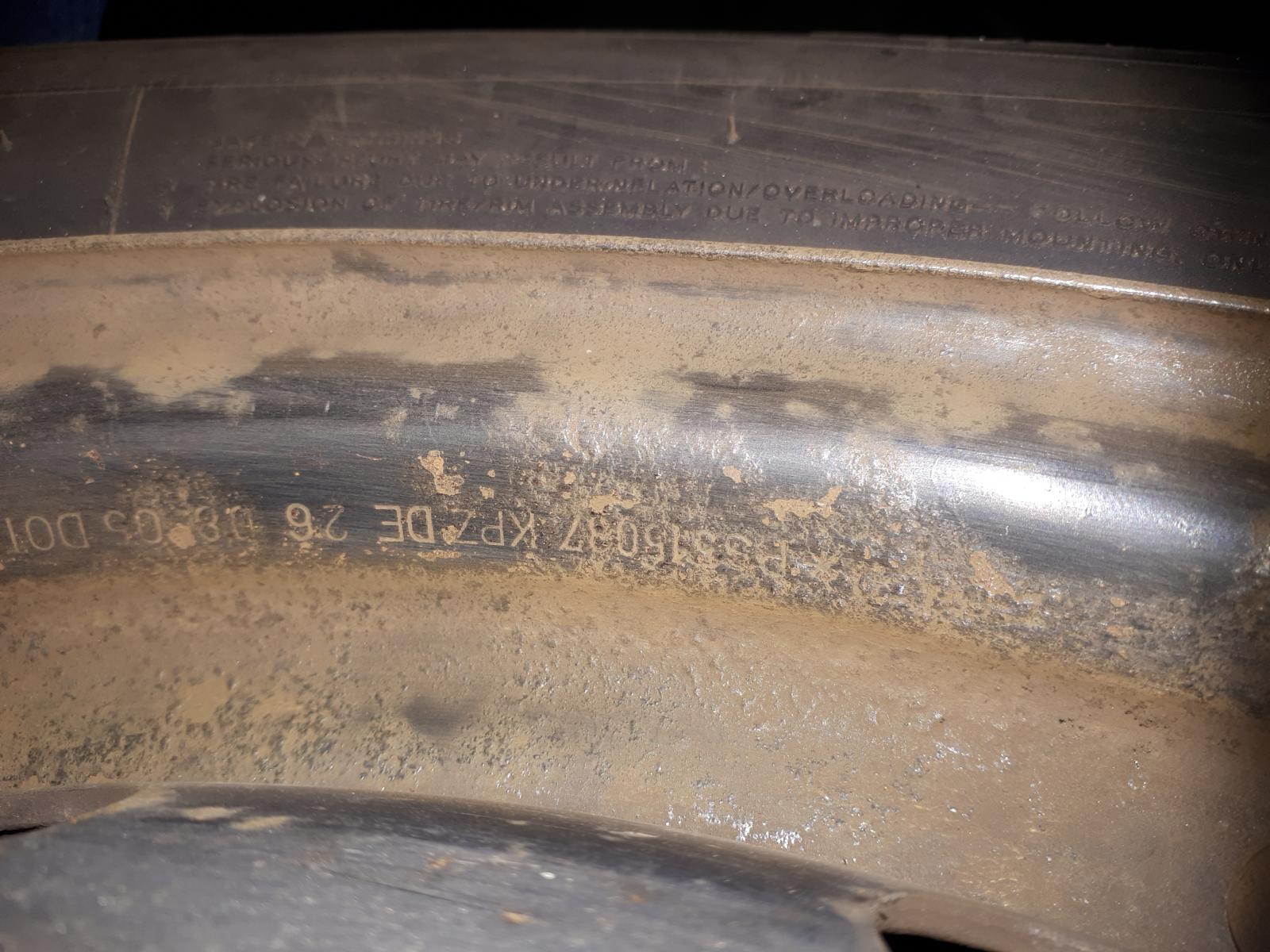

26. September 20206 J. 15 hours ago, silver696 said: ET wird schwierig Maße (also auch ET) stehen immer auf den Felgen. Egal ob Stahl oder Alu, OE oder Zubehör.
27. September 20206 J. Ersteller Am 26.9.2020 um 14:20 schrieb schwinge: Maße (also auch ET) stehen immer auf den Felgen. Egal ob Stahl oder Alu, OE oder Zubehör. In diesem Fall auf jeden Fall nicht. Habe die Felgen noch mal genau abgesucht und keinerlei Angaben gefunden. Das Nabenloch scheint 65 zu sein. Werde mal einen Reifen von meinem Xantia nehmen und schauen ob Lochkreis und Nabe passen.
27. September 20206 J. Die Angaben stehen auf jeder Felge. Meist am Rand eingeprägt, durch Dreck und Rost ggf. schwer zu erkennen.
29. September 20206 J. Ersteller Am 27.9.2020 um 22:35 schrieb bx-basis: Die Angaben stehen auf jeder Felge. Meist am Rand eingeprägt, durch Dreck und Rost ggf. schwer zu erkennen. Nachdem hier eindringlich darauf hingewiesen wurde dass auf der Felge etwas stehen muss, habe ich mir ein Schleifpad genommen und etwas gewienert. Jetzt ist die Felgengröße 6j15, ET 27 und KBA 43816 zu erkennen. Lochkreis und Nabenloch nicht.
29. September 20206 J. Felgen Kronprinz PS 515037 Quote Passende Stahlfelge für: Citroen C2 (08/2003 - ...) Citroen C3 (08/2003 - 11/2009) Citroen C3 (2002 - 07/2003) Citroen C3 pluriel (08/2003 - 2016) Citroen C4 (2004 - 11/2010) Peugeot 1007 (2004 - ...) Peugeot 206 (08/2003 - ...) Peugeot 206 (1998 - 07/2003) Peugeot 206 plus (03/2009 - ...) Peugeot 307 (08/2003 - 2008) Peugeot 307 (2001 - 07/2003) https://www.reifen-pneus-online.lu/auto-felgen/kronprinz/ps515037/6.0x15-4x108-et27-65-45.html Bearbeitet (29. September 20206 J. von schwinge)
