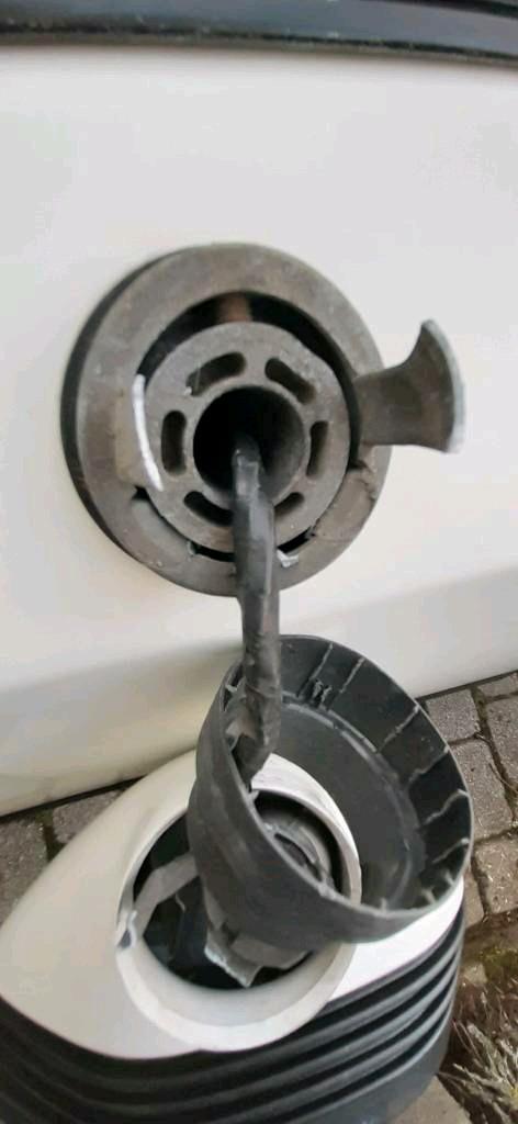

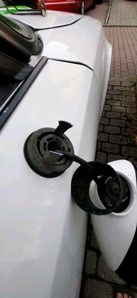

Mein rechter Außenspiegel wackelt am Gelenk.
Hab den vorhin mal kurz abgebaut und hab versucht die Schraube vom Gelenk festzudrehen. Erst gings schwer und dann verdächtig leicht. Wackelt immer noch. Greift die Schraube in ein Kunststoffgewinde ?
Hab den Spiegel erstmal wieder montiert. Nicht das ich da plötzlich zwei Teile in der Hand habe.
Wie sieht es denn dadrinn aus ?

Meiner hat auch zuerst gewackelt, dann lies er den Kopf hängen.
Wahrscheinlich ist eine Halterung weggebrochen, die Zweite lässt nicht lange auf sich warten.

Hab mir die Fotos noch mal angeschaut.
Den Bruch hätte ich gesehen.
Bei mir muss das irgendwie mit der Verschraubung, die im oberen Bild zu sehen ist, zusammenhängen.
Diese Schraube ließ sich wie gesagt auffällig leicht drehen.
Ich schau aber noch mal vorsichtshalber.

Es war letztendlich nur die Schraube. Die hatte an der Stelle wo sie greifen sollte kein Gewinde mehr.
