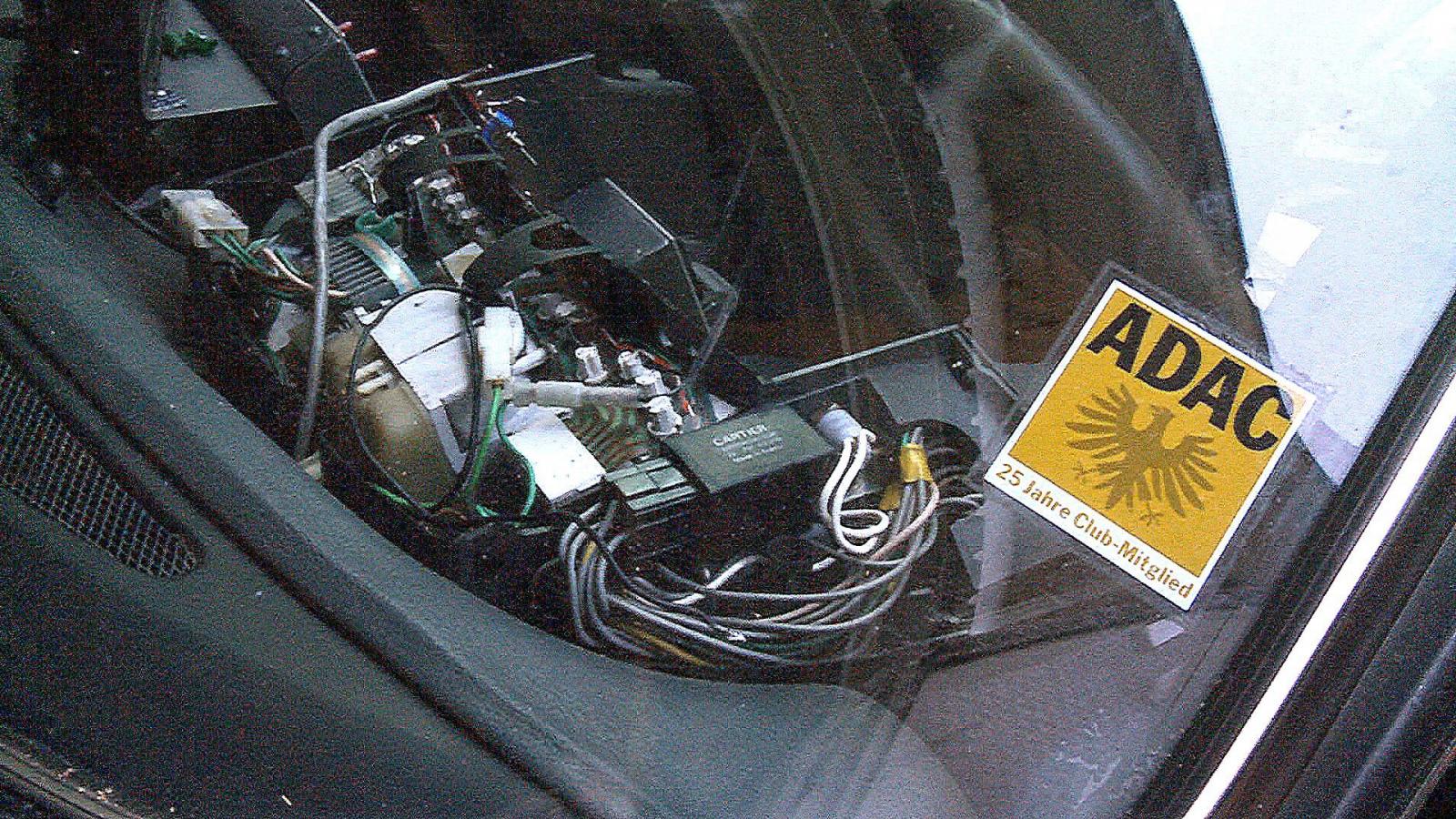

13. September 20206 J. Hallo, CX -MA, Baujahr 1983 (Erstzulassung 29.11.1983), K 100/5000, Fahrgestell-Nr. VF7MANG0000NG 7577, Schlüssel-Nr zu 1: 3001, zu 2 : 414 Kann jemand sagen welche Aufgabe/Funktion das Relais Temporisateur. hat ? ( siehe Bild ).Wahrscheinlich etwas mit der Geschwindigkeit, aber was und wohin geht ein Befehl bei Aktivität des Relais ? Gruß Hans
13. September 20206 J. Das hat mit Geschwindigkeit nichts zu tun. Das ist ein Relais, ich glaube für die Heckscheibenheizung...
13. September 20206 J. Ersteller vor 25 Minuten schrieb bx-basis: Das hat mit Geschwindigkeit nichts zu tun. Das ist ein Relais, ich glaube für die Heckscheibenheizung... Hallo, danke für die Antwort. Wenn ich den Heckscheiben-Taster drücke, müßte das Relais dann ziehen (hörbar sein). Es zieht aber nicht. Der Steckkontakt wurde geprüft. Allerdings brennt auch die Anzeige-Lampe für die Heckscheibenheizung nicht. Ich habe jetzt gerade die ewige Fehlersucherei. ( Drehzahlmesser, Temperatur-Anzeige und Ölstands-zeige ) beendet. Drehzahlanzeige und Temparaturanzeige und Tacho funktionieren nun. Aber die Ölstandanzeige funktioniert nicht. Das liegt wahrscheinlich an der Platine, bzw. dem darauf befindlichen IC. Dieses IC. SN 96527 N ist in Deutschland nicht zu bekommen und bei der Fa. in Portugal funktioniert die Bestellung nicht. Deshalb verzichte ich auf diese Anzeige am Armaturenbrett und überprüfe den Ölstand auf die normale Weise ( Ölmessstab). Alle Kabelverbindungen und die Steckverbindungen vom Eingang bis zum Anzeige-Instrument sind intakt. Die Sucherei und "Fingerbrecherei" ( die Anzeigetafel 6 Mal aus/eingebaut ) reicht mir nun. Alle Kontrolllampen brennen normal ( außer Heckscheibenheizung ). Nur die wirkliche Funktion des o.a. Relais ist noch unklar. Gruß Hans
13. September 20206 J. vor einer Stunde schrieb bx-basis: Das hat mit Geschwindigkeit nichts zu tun. Das ist ein Relais, ich glaube für die Heckscheibenheizung... Kann nicht sein. Temporisateur hat was mit der Zeit zu tun, Verzögerer bei der Innenbeleuchtung, Wischerintervall etc. Bearbeitet (13. September 20206 J. von jozzo_)
13. September 20206 J. Ersteller vor 10 Minuten schrieb jozzo_: Kann nicht sein. Temporisateur hat was mit der Zeit zu tun, Verzögerer bei der Innenbeleuchtung, Wischerintervall etc. Hallo , ...das ist einleuchtend. Also nichts mit der Heckscheibenheizung. Gruß Hans
13. September 20206 J. vor einer Stunde schrieb jozzo_: Kann nicht sein. Temporisateur hat was mit der Zeit zu tun, Verzögerer bei der Innenbeleuchtung, Wischerintervall etc. Ich weiß nicht wie das hier ist, aber bei einigen Fahrzeugen wird die Heckscheibenheizung über ein zeitgesteuertes Relais betätigt.
13. September 20206 J. vor 6 Minuten schrieb Citrofan93: Ich weiß nicht wie das hier ist, aber bei einigen Fahrzeugen wird die Heckscheibenheizung über ein zeitgesteuertes Relais betätigt. Uj, das kann ja auch sein. Nehme zurück dass es nichts mit der Heckscheibenheizung zu tun haben kann.
13. September 20206 J. Zeitschaltung hat die Scheibenheizung beim CX tatsächlich nicht. Wenn keiner schneller ist gucke ich nachher mal in meinem Ordner ob ich was finde...
13. September 20206 J. Einfach abziehen und gucken, ob der Scheibenwischer noch funktioniert, also Intervall und Nachlaufen nach dem Sprühen (falls Serie 1 das hat).
13. September 20206 J. Ich denke das ist des Rätsels Lösung. Der Einbauort macht auch Sinn da auf der Seite der Schalter für den Wischer ist.
13. September 20206 J. bei CX -Basis , aber andere Nummer http://www.cx-basis.de/relais-wischer-cx-s1-intervall-4-kontakte-ei-18345.html
13. September 20206 J. so, hier ist es, ja Scheibenwi....... http://www.cx-basis.de/relais-wischer-cx-s1-intervall-6-kontakte-ei-20081.html
13. September 20206 J. Ersteller vor einer Stunde schrieb bx-basis: Ich denke das ist des Rätsels Lösung. Der Einbauort macht auch Sinn da auf der Seite der Schalter für den Wischer ist. Hallo, der Fall ist geklärt. Es handelt eindeutig um das Scheibenwischer-Intervall-Relais. Test : angesteckt = Scheibenwischer-Intervall läuft abgezogen= der Scheiben Wischer steht. Gruß, Hans
