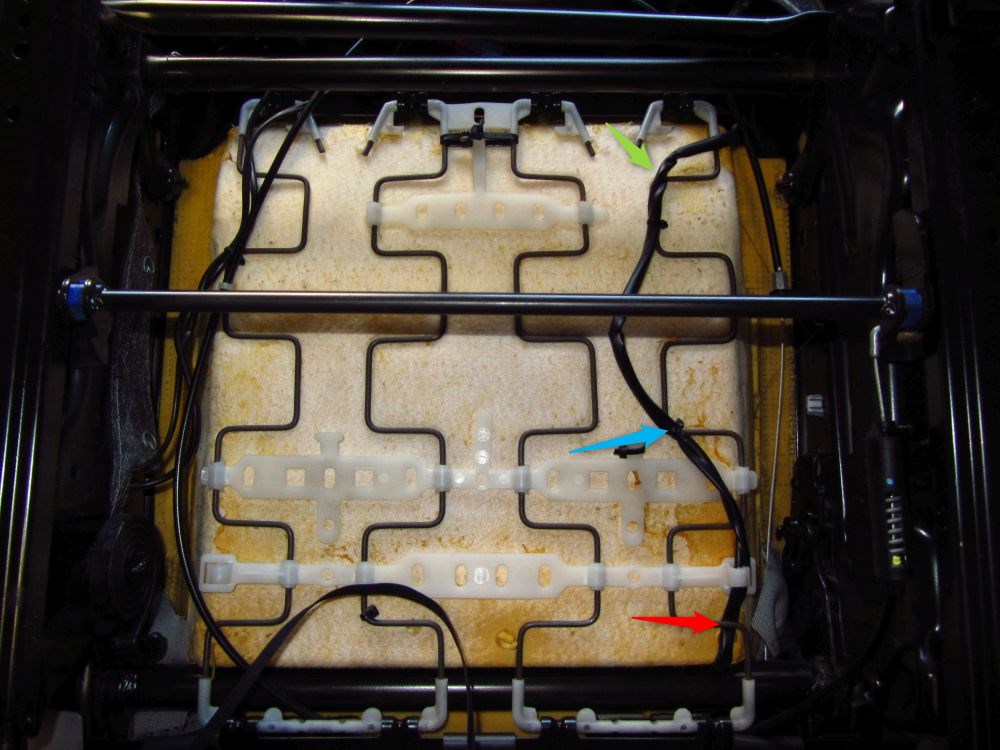

Bei noch eingebauter Sitz habe ich zuerst "diagnostiziert" 😁dass das Problem in der linke Hälfte vom Sitz steckt. Dort befindet sich das Kabel welches zum Airbag in der Sitzlehne führt.
Nach dem Ausbau von Sitz sieht man folgendes (das Kabel, siehe grüner Pfeil, ist jetzt rechts im Bild 1). Beim blauen Pfeil wird das Kabel durch einen Tie-wrap ordentlich festgeklemmt. Beim roten Pfeil wird das Kabel zwischen Sitzfeder und Schaumkern eingeklemmt.

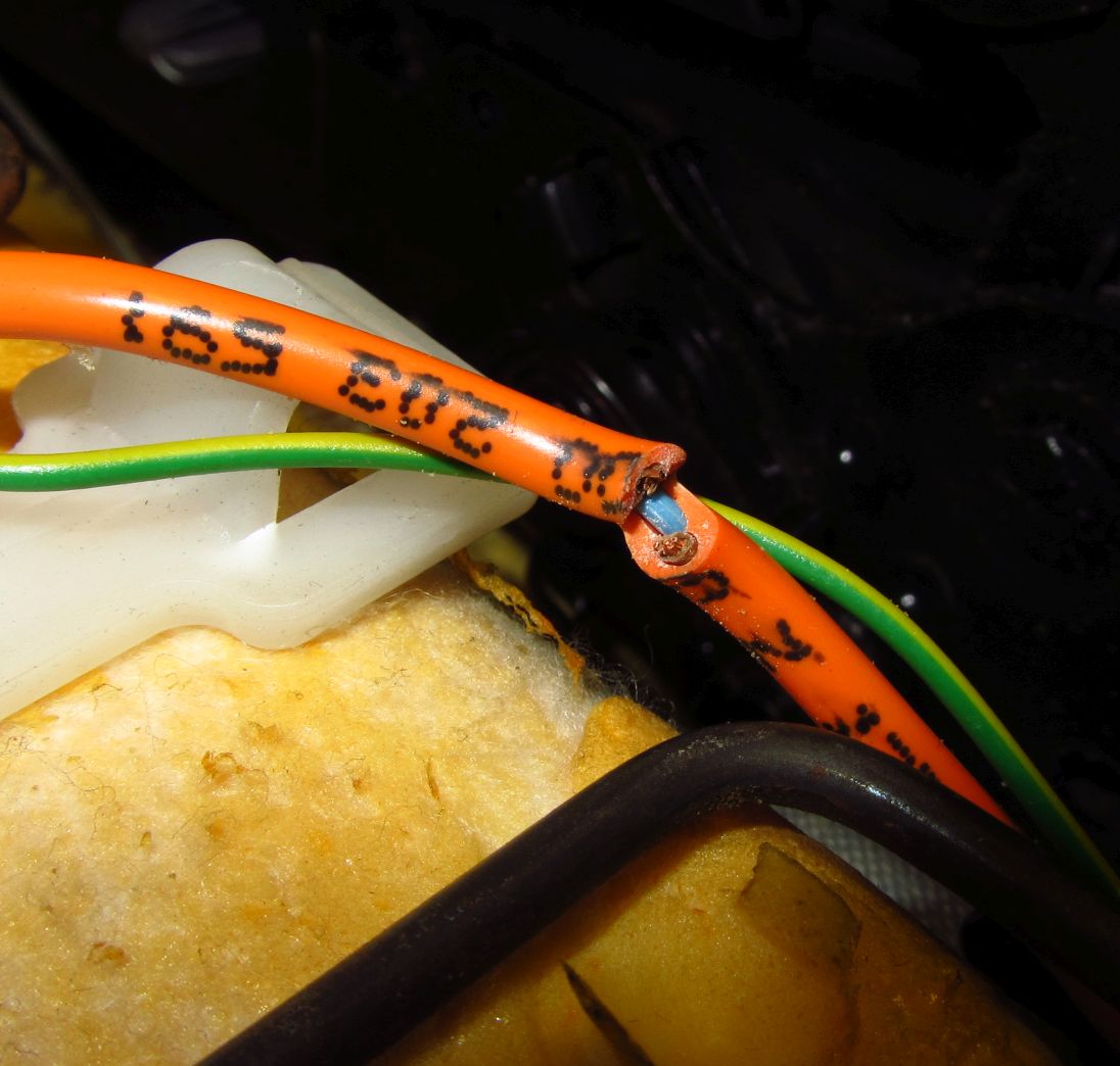

Beim roten Pfeil in Bild 2 geht das Kabel ziemlich scharf um die Ecke und ist auch dort mehr oder weniger eingeklemmt.

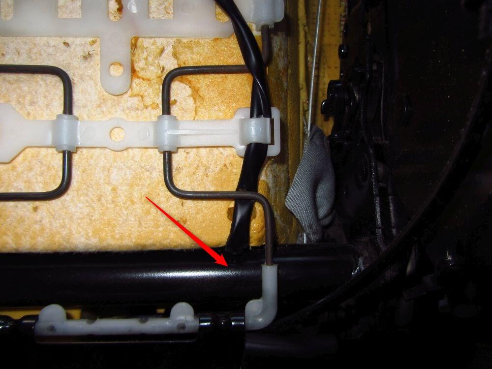

Wenn man sich nun auf dem Sitz setzt und das Kabel nach unten drückt, wird das Kabel, durch die feste Klemmung an drei Stellen, ausgedehnt, und dafür ist es natürlich nicht gemacht. Also bricht es, siehe Bild 3. Ich denke die Bruchstelle war beim roten Pfeil in Bild 2.
Weil man durch den schwarzen "Schlauch" um das eigentlich Kabel, das Kabel nicht sehen kann habe ich kurzer Hand den Stecker abgezwickt, sodass man den schwarzen "Schlauch" entfernen kann. Der Bruch war dann gleich sichtbar.
Jetzt das ganze noch wieder zusammen löten und der Sitz wieder einbauen. Ich werde berichten.
Gruss Jint Nijman
Bild 1: Sitz von unten
Bild 2: Untere rechte Ecke von Foto 1
Bild 3: Braunes Kabel gebrochen

Jint, das sind genau die Beiträge, die wir hier brauchen, um die Autos in Schuß zu halten.
Ja genau, das dachte ich mir auch. Deshalb den Bericht mit Bilder.
Die Reparatur hat geklappt. Die Airbag-Warnleuchte bleibt jetzt aus, auch wenn jemand auf dem Sitz sitzt.
Danke für die Anfangshilfe, auch wenn's nicht an den Stecker lag wie von "BX-Basis" und Henning (private Kommunikation) vorgeschlagen. Die Stecker sehen auch ziemlich hochqualitativ aus. Die Verkabelung unter dem Sitz ist aber eher suboptimal.

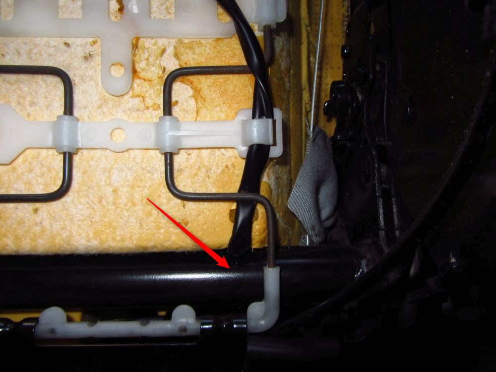

Hier die Bilder noch mal:
