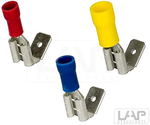

Und diese Hülsen stecke ich dazwischen und löte das Kabel daran?
Ich meine, die Buchse auf die Flachstecker der Scheibenheizung und auf den einen Flachstecker das Kabel vom Auto und auf den anderen das Kabel der LED.Natürlich mit weiterem Flachstecker.
Es gibt aber auch Krimphülsen mit Buchse und Stecker. Ist wohl noch einfacher.
LED-Kabel krimpen und den Stecker zwischen setzen.
https://www.amazon.de/dp/B07NDW6BFW/ref=twister_B07NDX26MN?_encoding=UTF8&psc=1
Gibt sicher auch bei Conrad oder Autoelektriker
Mit Schrumpfschlauch sollte das blanke Blech aber isoliert werden.
Bearbeitet ( von Ronald)
Ja isolieren würde ich es sowieso, diese Stecker hatte ich auch gefunden, weißt du die Bezeichnung der erst gezeigten?

Meinte die wo du vorher das Bild eingefügt hast mit seitlichen Abgang, aber das ist ja das gleiche Prinzip oder?
