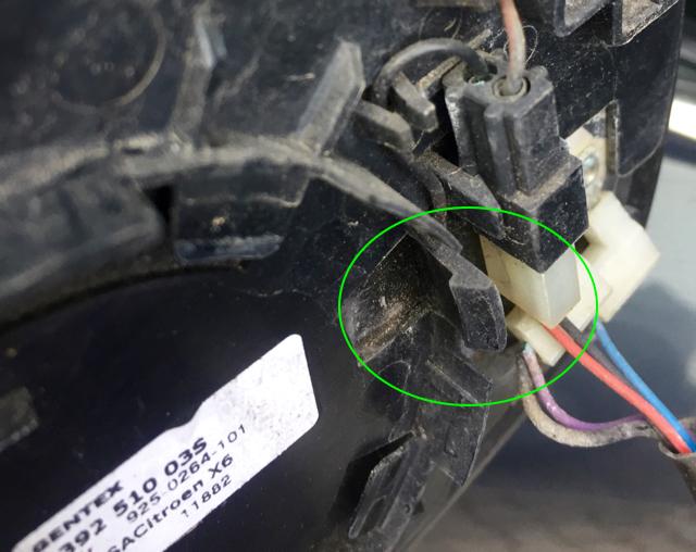

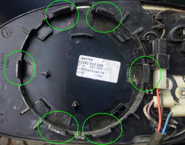

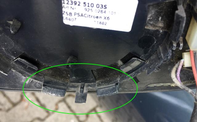

21. September 20206 J. Ich habe das jetzt auch mal probiert, mit leichtem Herzklopfen wegen des 14 Jahre alten Kunststoffs. Es sind sechs Klipse, sobald man den den ersten gelöst hat, kommen die anderen fünf auch leichter. Ich habe dann auch noch die Schale des Gehäuses entfernt (zwei Klipse gebrochen), weil ich dachte, es gäbe dann einen besseren Zugang, um Silikon (-Spray, oder Fett) einzubringen. Leider nein. Wahrscheinlich müsste man das Gehäuse des Motors öffnen? Schmieren lassen sich die Reibeflächen des beweglichen Gehäuses auf dem starren Teil an der Tür. Da kommt man aber auch gut ran, wenn die Spiegel anliegen... Gut war sicher die Konatkte alle zu behandeln, insofern hat sich das schon gelohnt. Bearbeitet (22. September 20206 J. von fraunie) Orthographie...
