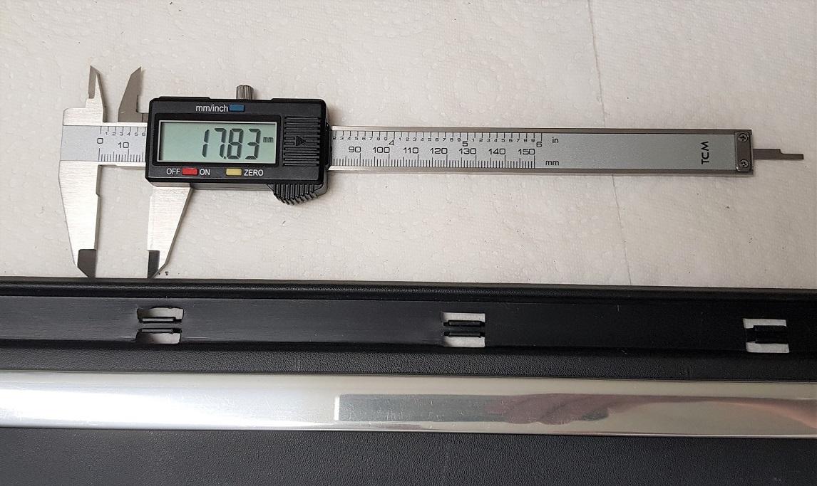

22. September 20206 J. Ebay bietet diese an : https://www.ebay.de/itm/Silver-Chrome-Car-Styling-Tuning-Moulding-Strip-Trim-Self-Adhesive-Tape-6-55mm/162173378035?var=461146849321&hash=item25c2495df3:g:NBAAAOSwIgNXtd0L Einbaubreite der Originalleisten : 17,6 bis 17,8 mm Die 19mm Leisten werde ich bestellen und berichten.

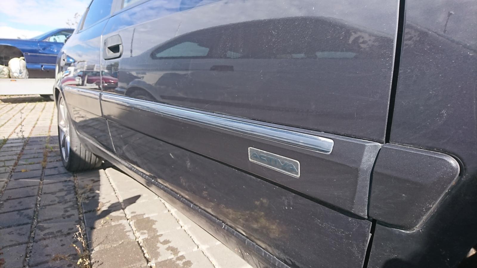

27. September 20206 J. An meinem Xantia ist die verlinkte Zierleiste an allen Türen verbaut. Notwendig ist eine zusätzliche Trägerleiste, sonst wellt sich die Leiste. Ich habe Alublechstreifen in 1,0mm verwendet, 0,8mm wäre sicher noch besser. Als Material wäre wegen der Korrosionsbeständigkeit AlMg3 sicher besser als AlMgSi0,5. Die beiden Streifen doppelseitigen Klebebandes müssen entfernt werden, sonst wird das ganze zu dick und paßt nicht mehr in die Türleisten. Ich habe also Alustreifen und Zierleiste direkt mit Pattex verklebt. Befestigung der Leisten erfolgte durch etwas Karosseriekleber auf den Befestigungsnupsis in den Türleisten. Das Ergebnis ist vom Original quasi nicht zu unterscheiden. Die Zierleisten sind ausreichend beständig, mein CX hat eine solche in 13mm am hinteren Stoßfänger, die ist seit 3 Jahren montiert und sitzt tadellos und zeigt bislang quasi keine Alterungserscheinungen. Bearbeitet (27. September 20206 J. von TorstenX1)
27. September 20206 J. vor 2 Stunden schrieb TorstenX1: An meinem Xantia ist die verlinkte Zierleiste an allen Türen verbaut. Notwendig ist eine zusätzliche Trägerleiste, sonst wellt sich die Leiste. Ich habe Alublechstreifen in 1,0mm verwendet, 0,8mm wäre sicher noch besser. Als Material wäre wegen der Korrosionsbeständigkeit AlMg3 sicher besser als AlMgSi0,5. Die beiden Streifen doppelseitigen Klebebandes müssen entfernt werden, sonst wird das ganze zu dick und paßt nicht mehr in die Türleisten. Ich habe also Alustreifen und Zierleiste direkt mit Pattex verklebt. Befestigung der Leisten erfolgte durch etwas Karosseriekleber auf den Befestigungsnupsis in den Türleisten. Das Ergebnis ist vom Original quasi nicht zu unterscheiden. Die Zierleisten sind ausreichend beständig, mein CX hat eine solche in 13mm am hinteren Stoßfänger, die ist seit 3 Jahren montiert und sitzt tadellos und zeigt bislang quasi keine Alterungserscheinungen. Ein optisches Ergebnis (Bild) würde veranschaulichen , wie die (zu) breite Leiste in den Träger passt, die in meine Xantia Trägerleiste ohne Nachbearbeitung nicht einfach eingelegt werden kann. Daher bin ich auf das optische Ergebnis gespannt.

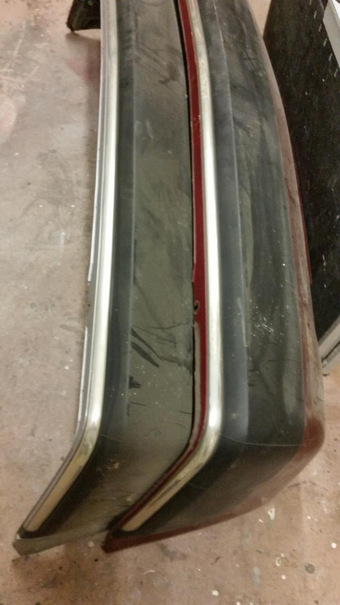

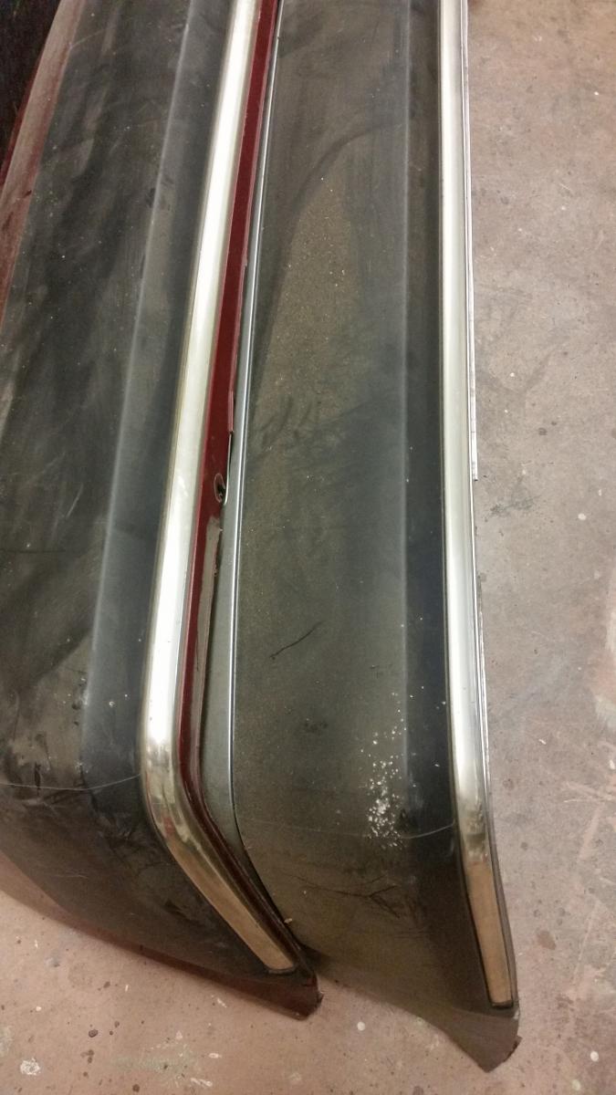

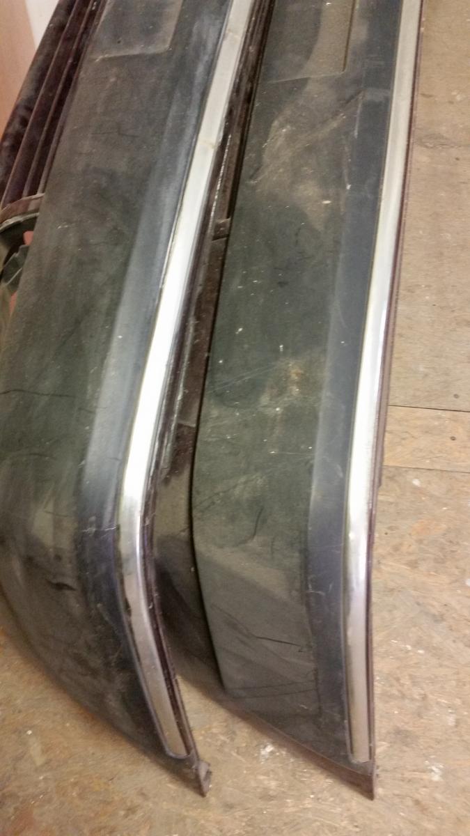

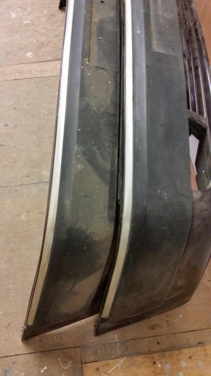

27. September 20206 J. Hätte noch gut eingelagerte Stoßstangen mit guten Zierleisten. Kann morgen Bilder machen. Gruß Uli
27. September 20206 J. vor 6 Stunden schrieb xantiboy: Ein optisches Ergebnis (Bild) würde veranschaulichen , wie die (zu) breite Leiste in den Träger passt, die in meine Xantia Trägerleiste ohne Nachbearbeitung nicht einfach eingelegt werden kann. Mach ich morgen. 19mm sind nicht zu breit, die originale Leiste hat 19mm.
27. September 20206 J. vor 2 Stunden schrieb ACCM Uli Wittrin: Hätte noch gut eingelagerte Stoßstangen mit guten Zierleisten. Kann morgen Bilder machen. Gruß Uli Bekunde Kaufinteresse.
28. September 20206 J. vor 23 Stunden schrieb xantiboy: Daher bin ich auf das optische Ergebnis gespannt. Ich bitte um Entschuldigung: Die Zierleiste ist 18 mm breit!
28. September 20206 J. Ersteller vor 1 Minute schrieb ACCM Uli Wittrin: Das kann ich anbieten Gekauft. Hast pn
1. Oktober 20206 J. Jeweils eine vordere und hintere Stoßstange ist noch zu haben, da Ralf auch nur jeweils eine braucht. Gruß Uli
