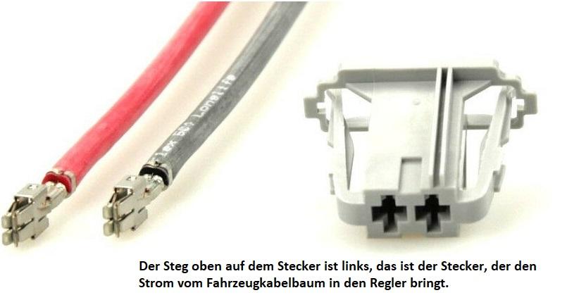

Diese Stecker sehen so aus:
Der Stecker wird in den rot markierten Anschluss vom Gebläseregler eingesteckt:
Leider finde ich nur Stecker für den Strom vom Fahrzeug zum Regler (Steg auf dem Stecker auf der linken Seite). Haben diese Stecker einen Namen oder unterliegen die Stecker einer bestimmten Norm? Gebraucht habe ich nichts auftreiben können vor 3 Jahren. Über 30 Euro für den Reparatursatz sind mir etwas teuer, die 17,50 EUR zwar auch am Rande des guten Geschmacks, das würde ich aber noch investieren. Hat vielleicht einer von euch andre Bezugsquellen für diese Stecker? Insbesondere suche ich den Stecker mit dem Steg auf der rechten Seite (also den für die Leistung zum Gebläse). Der Citroen Regler hat seinerzeit (Anfang 2017) leider beide Stecker gegrillt...

Auf dem Stecker sollte ein Symbol sein, das den Hersteller identifiziert, außerdem die herstellerspezifische Artikelnummer. Vielleicht gelingt es, dieses abzulichten und hier einzustellen.
Gruß Jens

Leider nein. Der Stecker ist definitiv komplett hinüber. Kontak verbraten, Kunststoff verschmort....

@Kugelblitz: Der Abstand der beiden Flachstecker (6,3) in der Kofiguration wie auf deinen Bildern,  habe ich mit 6,5 mm gemessen. Ich denke es werden 1/4" also 6,35mm sein.
Sofern Du das gebrauchen kannst, stelle ich sie dir gerne zur Verfuegung (Gehaeuse und Crimpstecker) .
Vielen dank für eure Antworten! :)
Nochmal kurz zur Situation: die Stecker sind so verkokelt, da kann man mit neuen Einschüben nichts machen - Totalverlust.  Derzeit habe ich Flachstecker drauf, die haben erstmal nicht ganz so gut gepasst und sind dann immer wieder abgerutscht, werden aber mittlerweile durch ein Konstrukt von Kabelbindern gehalten.

Die Stecker habe ich auch neu gemacht. Man braucht:
https://www.ebay.de/itm/2x-Stecker-Reparatursatz-Vorwiderstand-Geblase-Widerstand-Opel-Corsa-D-Fiat/254187553916?hash=item3b2ec2447c:g:lzoAAOSwlkFb0YnN
und
https://www.ebay.de/itm/Stecker-Geblase-Heizung-Widerstand-Vorwiderstand-Opel-Corsa-D-Fiat-Citroen/264269610865?hash=item3d87b23f71:g:bKEAAOSwextZ25i0
Dann hat man zweimal den schwarzen Stecker samt Kabeln, den braucht man um sich 6436E3 zu bauen, das ist das Kabel vom Regler zum Gebläsemotor (Achtung, für das Kabel gibt es verschiedene Varianten, die 6436Q1 hat beispielweise einen grauen und einen schwarzen Stecker und ist für ältere Organummern das richtige Kabel). Und einmal den grauen Stecker samt Kabelstücken, der kommt an den Fahrzeugkabelbaum dran.
Alles einbauen, testen, geht. Hat ca. 45 Minuten gedauert.
