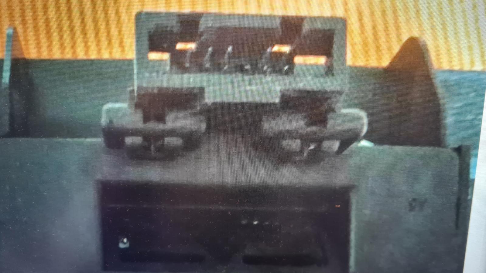

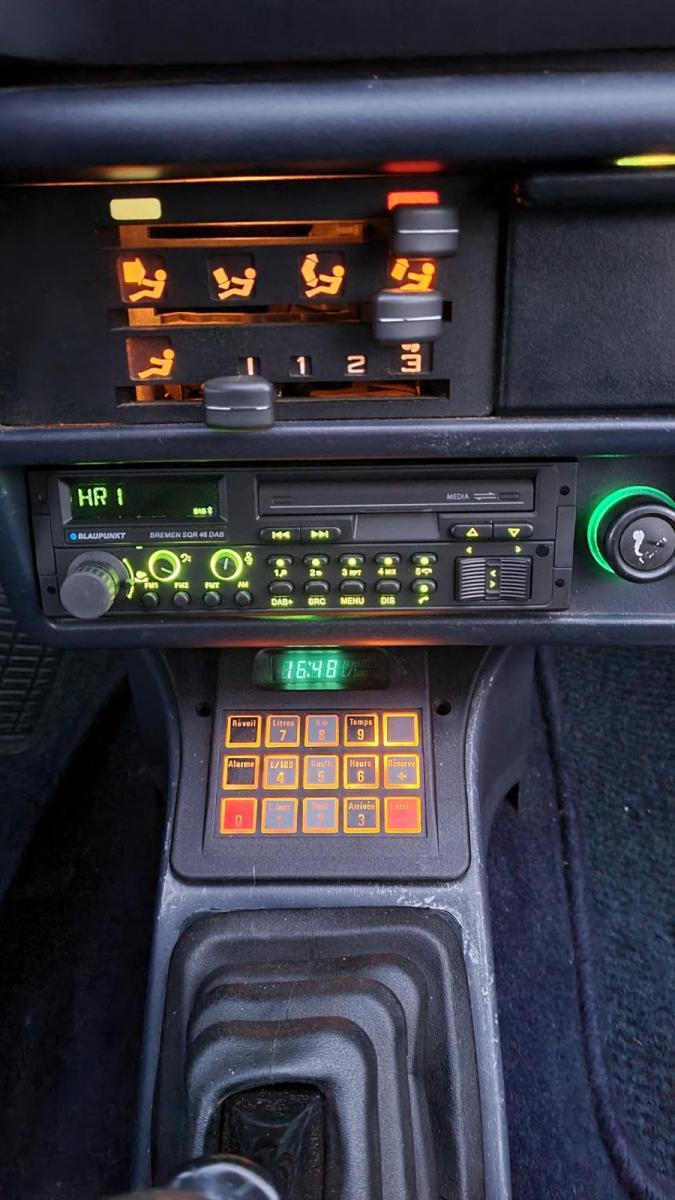

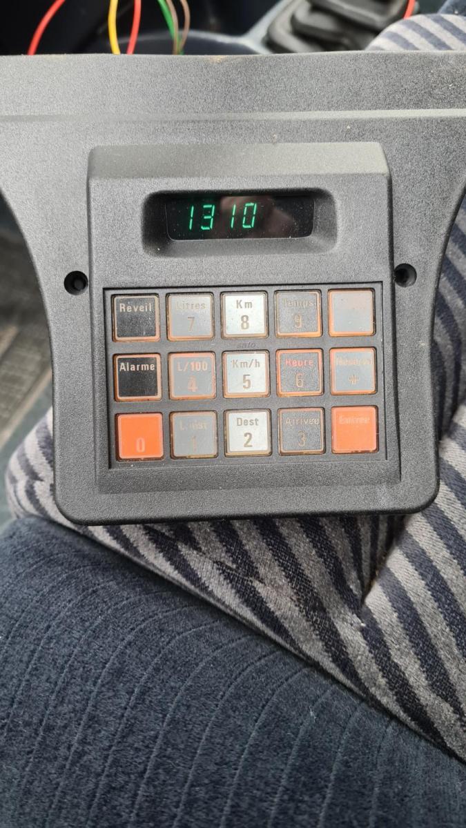

1. Oktober 20206 J. vor 23 Stunden schrieb bx-basis: Das wird ein äußerst umfangreiches Projekt und am Ende wird das Teil zu 99% nicht funktionieren weil kein intakter Durchflussmesser aufzutreiben ist. Soweit ich mich erinnere ist das auch kein wirklich separater Kabelstrang sondern was ziemlich eingeflochtenes. Den Schaltplan habe ich sicher zu Hause (vom DIGIT). Optisch wird es am rechten Bediensateliten auch nicht toll werden, denn dort sitzt ein Taster mit dem man die Funktionen durchschaltet - und den gibt es ausschließlich in schwarz... Nein, den gibt's auch in grau und blau serienmäßig. Habe ich original aus Frankreich ergattert. Zu dem Zeitpunkt war auch einer in blau erhältlich bei dem selben Anbieter. Möglicherweise gab's das ganze auch in braun. War wohl nur im GT so erhältlich. Das ist ein älteres Bild. Mittlerweile ist das Armaturenbrett komplett. Hier nochmal in deutlicher: LG Alex Bearbeitet (1. Oktober 20206 J. von Doppelkeil)

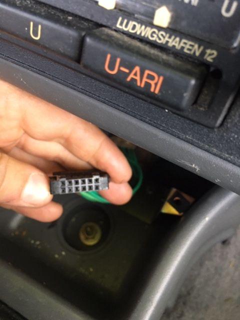

1. Oktober 20206 J. Ersteller vor einer Stunde schrieb Doppelkeil: Nein, den gibt's auch in grau und blau serienmäßig. Habe ich original aus Frankreich ergattert. Zu dem Zeitpunkt war auch einer in blau erhältlich bei dem selben Anbieter. Möglicherweise gab's das ganze auch in braun. War wohl nur im GT so erhältlich. Manchmal ist das Glück mit den Ahnungslosen ... den Bediensatelliten habe ich vor ein paar Wochen bei dem Anbieter gekauft - eigentlich eher wegen der Schaltermechanik, da es "nur" grau und braun gab, meine Bedienelemente jedoch blau sind. Und nach Deinem Beitrag weiß ich auch, wozu der untere Taster mit den beiden Pfeilen ist - der ist zwar grau, aber besser als nichts, schwarz oder braun. Das ein oder andere Puzzle-Teil in Bezug auf den BC findet seinen Platz. Ein passender Stecker wäre jetzt noch sehr schick! Kann jemand, der einen BC in seinem BX verbaut hat, vielleicht mal ein Bild von Stecker und Kabeln machen? Das wäre super! Bearbeitet (1. Oktober 20206 J. von MichaelS)
2. Oktober 20206 J. Ersteller Markus hat freundlicher Weise seinen BC rausgeschraubt und den Stecker fotografiert ... der gesuchte Stecker sieht so aus. Hat jemand noch so ein Teil liegen?
