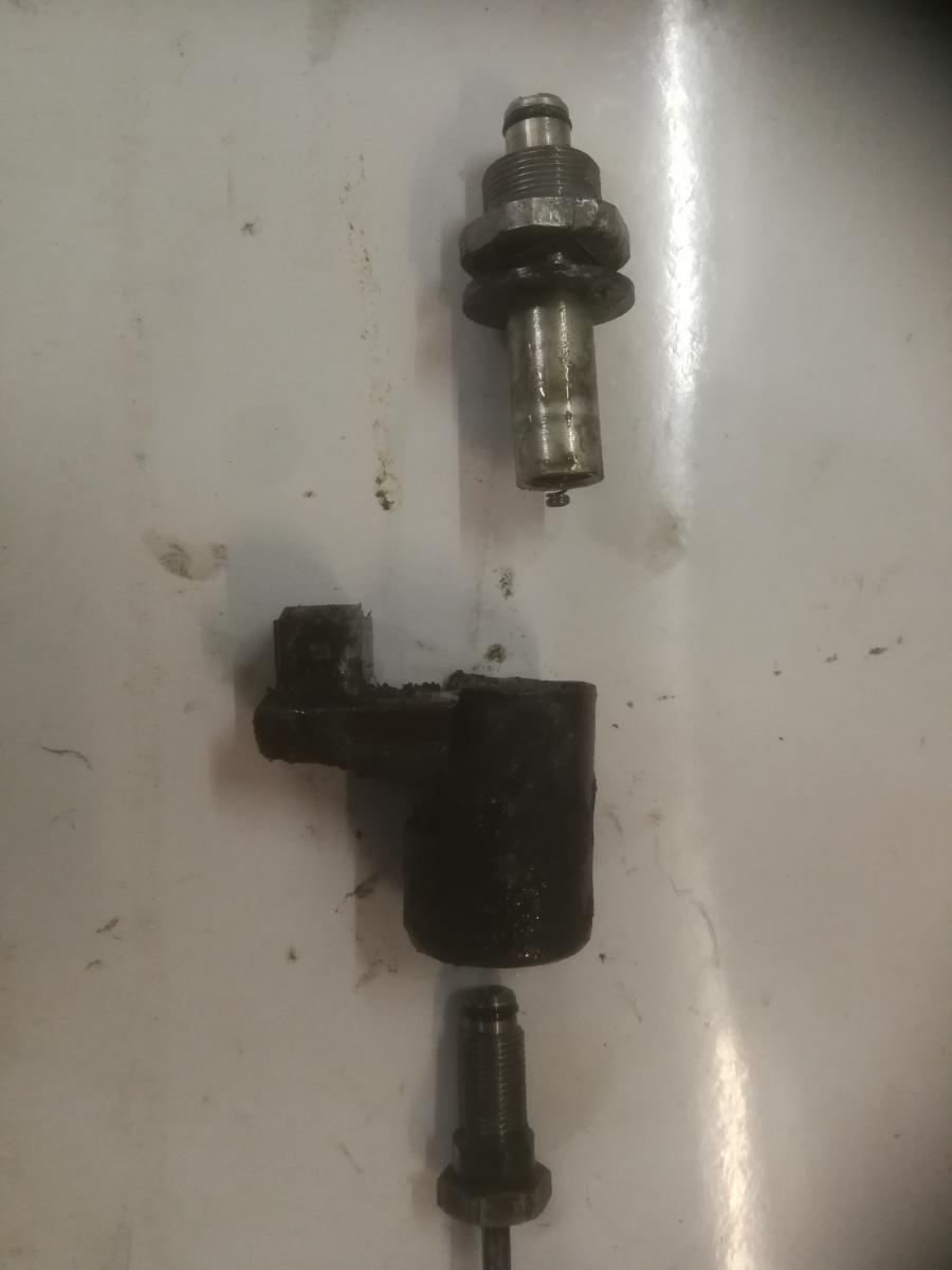

4. Oktober 20206 J. Hier ein Beispiel eines Ausbaus, wo das Teil nicht komplett herauskam. Das untere Teil geht durch die Spule und wird im oberen verschraubt. Dazwischen befindet sich eine Feder mit kleinen Hydraulikteilchen (Nadelstift usw) Das obere Teil kann man vorsichtig mit einer Zange oder einem 24er Maul Schlüssel lösen. Viel Erfolg beim Schrauben

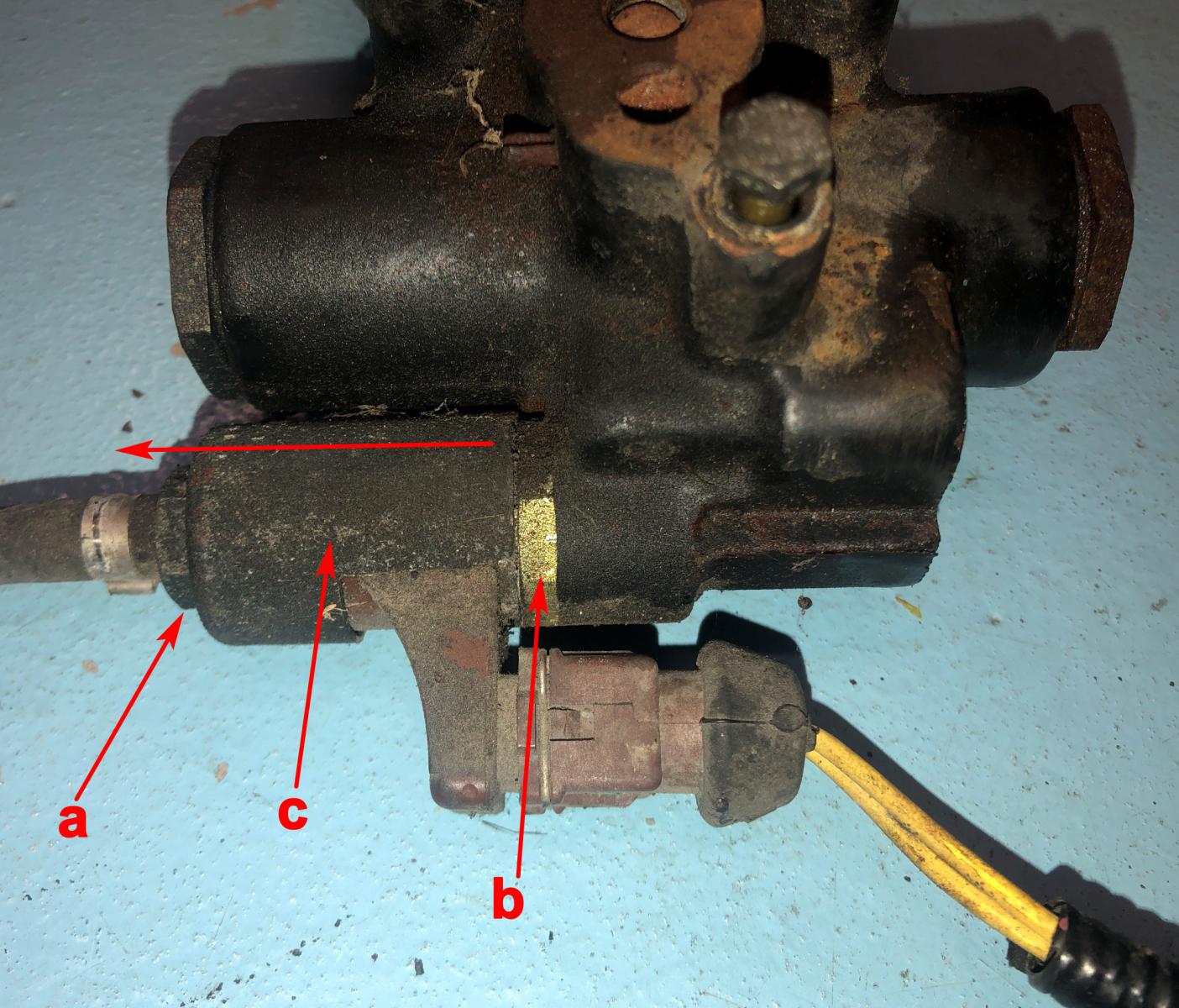

4. Oktober 20206 J. Ersteller Hallo Zusammen Danke euch allen für die schnellen und umfangreichen Antworten! Sollte ich es nächstes Jahr mal an ein XM Treffen in D schaffen (und das mistige Virüsli ist weg) bringe ich eine grosse Portion Fondue mit als kleines Dankeschön für die, die wollen! Das Forum hilft mir sehr um meinen XM am fahren/ schweben zu halten! Zum Thema: Habe ich euch richtig verstanden das man sowohl die Nadel, als auch den Sitz aus dem Ventilblock einzeln entfernen kann, ohne das das Ventil abgebaut werden muss? Das heisst zuerst löse ich Mutter/ Schraube "a". So kommt der Rücklaufschlauch und die Nadel weg, richtig? Kann ich dann "c" schon nach links hier auf dem Bild wegschieben? Und wenn ich dann "b" löse sollte auch der Sitz rauskommen, korrekt? Ich könnte demzufolge das einzubauende Ventil so vor dem Einbau prüfen, korrekt? Ich frage deswegen so "blöd" weil mein fest entschlossender Plan war, den ganzen Block 1:1 zu tauschen. Aber wenn ich eure Beschreibungen so lese ist das gar nicht nötig, sofern man gut vorbereitet ist und eben die dünnwandige Nuss hat. Danke nochmals für Antworten und Berichtigungen, Stefan
4. Oktober 20206 J. Richtig, erst an "a" ansetzen unter Beachtung dem vorher Geschriebenen. Dann geht auch "c" ab (Metallgehäuse und Spule). Dann "b" ausschrauben. Oftmals, jedoch nicht immer, kommt gleich das ganze Teil raus, wenn man an "a" schraubt.
4. Oktober 20206 J. Wenn du A löst, kommt alles raus. Spule, Nadelsift, Federn usw. Bei Glück auch gleich B, also das komplette Ventil Wenn du B löst, kommt nur B In dem von mir verlinkten Bild, steckt in B noch die Innereien. Die werden nur herausgenommen. Wichtig, sauberes arbeiten ist hier bzw. an der hydropneumatik sehr wichtig . Verschmutzte Teile wie oben müssen peniebelst sauber gemacht werden. Dazu hilft Ultraschallbad, Benzin oder Bremsenreiniger Bearbeitet (4. Oktober 20206 J. von zitronabx)

5. Oktober 20206 J. Ich habe immer erst versucht, an b zu lösen. Worin der Vorteil besteht, das Ventil zu zerlegen, eventuell Teile zu verlieren oder eine Undichtigkeit zu riskieren, erschließt sich mir nicht. Da c beweglich ist, lohnt ein Versuch, zuerst an b zu drehen. Erst wenn das nicht funktioniert, würde ich an a drehen. Prüfen kann man ohnehin nichts. Die Prüfung erfolgt ausschließlich bei laufendem Motor über den Rücklauf. Wenn man natürlich schon mit dem Auge an den Innereien Schäden erkennt, kann man sich jede weitere Prüfung natürlich sparen. Ein altes Ventil würde ich nicht wegwerfen, eventuell findet sich eine Möglichkeit der Überholung. Jan Goebelsmann hier im Forum hatte sich mit der Möglichkeit beschäftigt und sich freundlicherweise an einem Ventil von mir versucht. Die Prüfung auf Erfolg bin ich bis heute schuldig, weil ich derzeit keinen XM fahre.

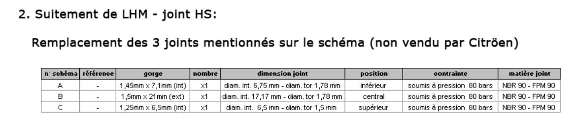

5. Oktober 20206 J. Ersteller Freunde, danke für die sehr hilfreichen Tips und Links! Fotos mache ich und stelle sie euch dann auch zur Verfügung! Habe hier extrem viel gelernt und werde wohl heute Abend mein Ersatzventil öffen, so sehe ich dann auch ob ich einen speziell dünnen Gabelschlüssel brauche um "b" zu lösen. Der Link zu den französischen Kollegen ist auch sehr hilfreich! Ich berichte, am Mittwoch will ich das Ventil austauschen. -> Würdet ihr -zur Sicherheit- die O-Ringe bestellen die im Dokument aufgeführt sind? Gehen die oft kaputt? Kristallkugelfrage ich weiss...... Gruss und bis bald mit dem Update, Stefan Bearbeitet (5. Oktober 20206 J. von xmds2cv) Bild eingefügt.
5. Oktober 20206 J. Hallo, ich für meinen Teil würde alle O-Ringe wechseln, wenn man das Teil schon öffnet und wenn es sie noch bei Citroën gibt. Grüße Andreas
5. Oktober 20206 J. Diese Ringe sind bei Citroen bestellbar? O-Ringe immer erneuern. Bearbeitet (5. Oktober 20206 J. von schwinge)
5. Oktober 20206 J. vor 11 Minuten schrieb schwinge: Diese Ringe sind bei Citroen bestellbar? wir sind beide blind .. es steht ja oben, nicht bei C. erhältlich. Und das Material steht auch dabei. Unbedingt beachten, einschließlich der Shore-Härte (90).

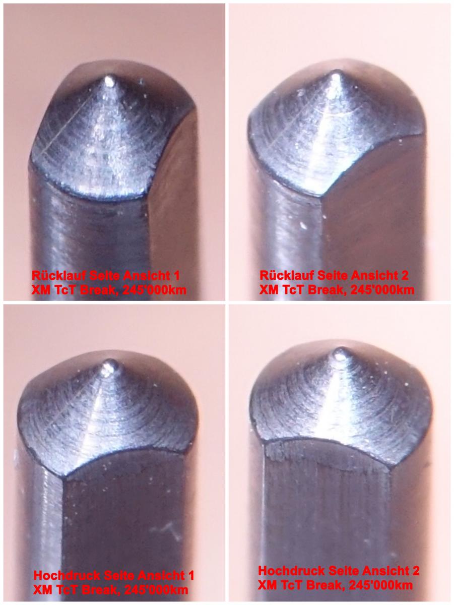

25. Oktober 20206 J. Ersteller So, besser spät als nie heir noch meine Rückmeldung. Ich konnte das hintere Hydractivventil relativ problemlos wechseln (nur das von mir reichlich angebrachte Mikesanders Fett war mühsam) bei den Demontagearbeiten. Glücklicherweise kam das ganze ventil "en bloc" weg. Nachdem ich nun ein Ventil von meinem seligen XM Turbo cT mit 245'000km eingebaut habe, sank die Nachpumpfrequenz von 8-10 Sec. auf gut 45 Sekunden. Das Heck hält sich während Stunden nun oben, also ein voller Erfolg. Hier noch ein paar Bilder einer (wohl) defekten Ventilnadel: und hier von dem was ich eingebaut habe: Man sieht den Unterscheid deutlich. Gruss, Stefan
