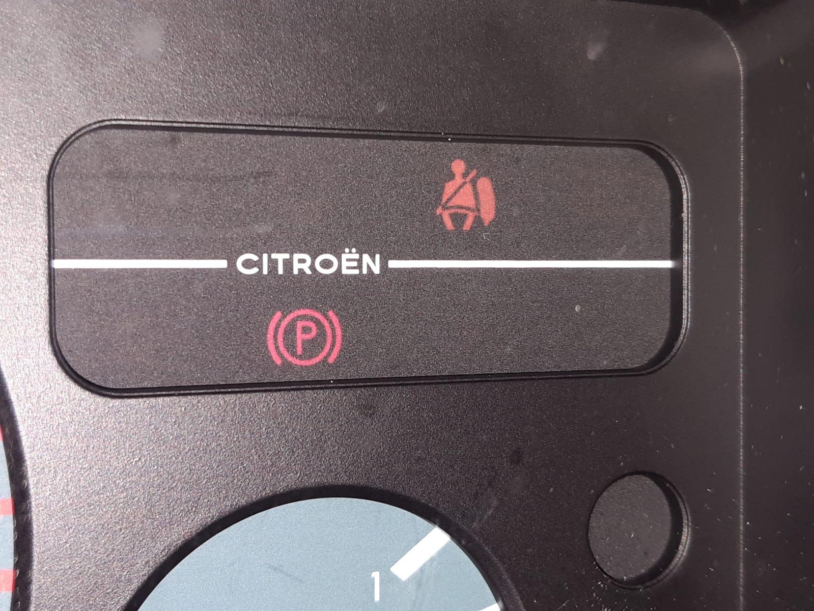

7. Oktober 20206 J. Für unseren Xantia X2 haben wir kein Handbuch daher die Frage ist das die Seitenairbag Lampe und wie geht die wieder aus?
7. Oktober 20206 J. Ja, das ist die Seitenairbaglampe. Meist liegt das an einem Kontaktproblem am Stecker unter dem Beifahrersitz. Zum Handbuch: schon mal in das Fach links unten vom Lenkrad geschaut, wo die Sicherungen sind? Bearbeitet (7. Oktober 20206 J. von Citro-Mike)
7. Oktober 20206 J. Oder ein Kabelproblem im Sitz wie bei mir. Hatte auch erst den Stecker im Verdacht. Gesendet von iPhone mit Tapatalk
8. Oktober 20206 J. Das Problem kann genausogut den Fahrer- wie Beifahrerairbag betreffen. Die Lampe steht für beide Seiten.
18. Oktober 20205 J. Einfach mal Lexia anschließen, damit sollte man dich nachsehen können, um welchen Airbag es sich genau handelt. Gesendet von meinem CLT-L29 mit Tapatalk
