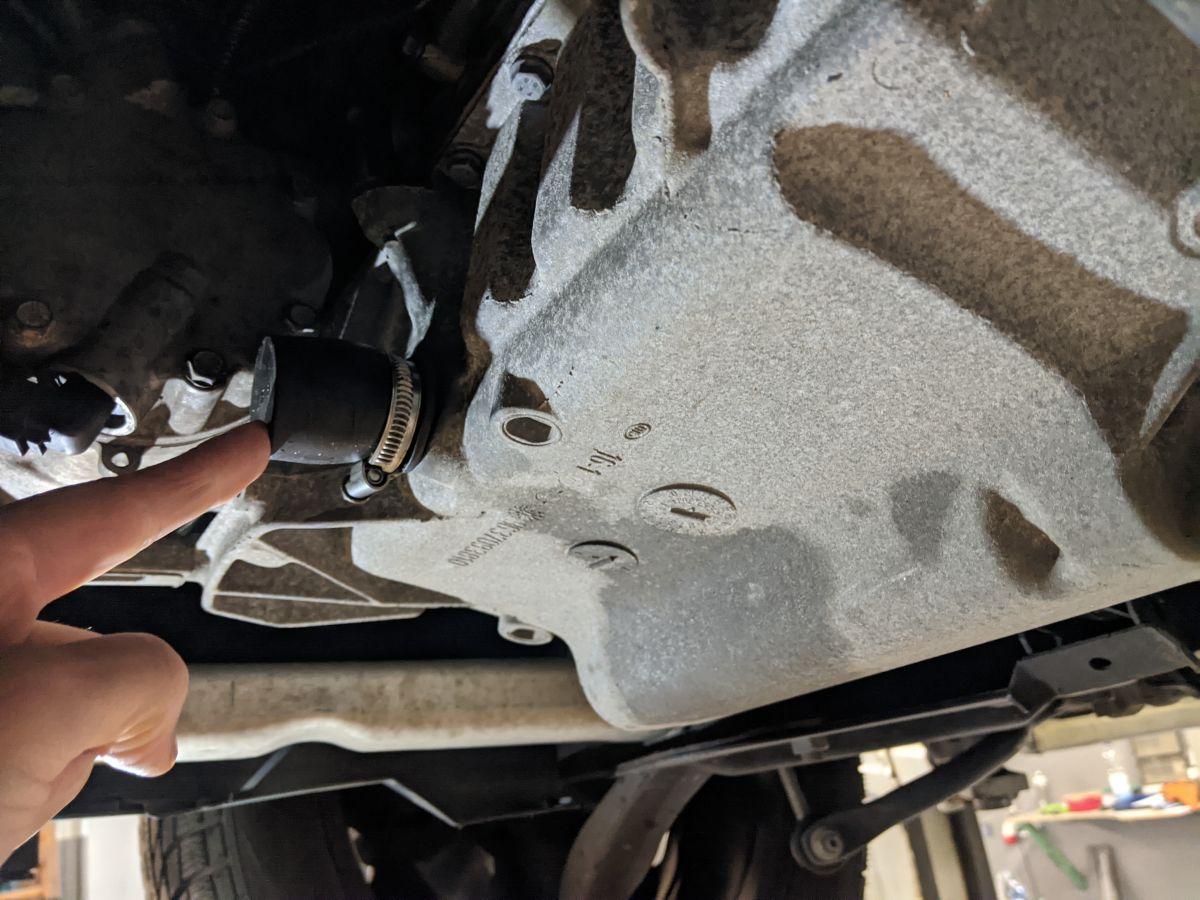

Hallo Leute,
am C4 Picasso 1.8i 16V meines Bruders ist dieser Blindstopfen undicht:
Citroën sieht sich außerstande, den im Teileprogramm zu finden. Kann mir bitte jemand mit der Teilenummer helfen?!
Dank und Gruß
Stefan
PS: Sollte da nicht die Motorgehäuseentlüftung dran sein?
PPS: Es handelt sich um einen Austauschmotor. Der Austausch wurde bei Citroën gemacht.
121003 - da gehört bei einigen Modellen der nach oben verlängerte Einfüllstutzen dran.
