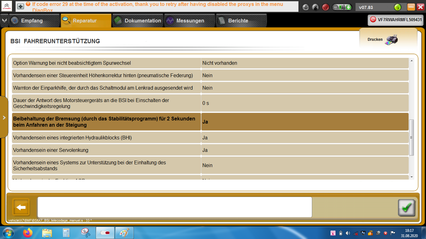

Unser 308 hat eine Anfahrhilfe obwohl diese  beim Access nicht ausgewiesen war. Die wird nicht ueber Aktoren an der Bremse, sondern mit dem ABS gesteuert. Die Bremse wird 2s lang gehalten, wenn man entgegen der Schaltrichtung rollen wuerde. Also im Ersten wenn man rueckwaerts rollen wuerde, und im Rueckwaertsgang, wenn man nach vorne rollen wuerde.
Wenn man allerdings sehr fest bremst, wuergt man auch leicht das Auto ab, wenn man zuegig versucht anzufahren.
Diese ins ABS integrierte Anfahrhilfe ist beim C4 II so grandios schlecht und kupplungsmordend ausgeführt, dass ich sie nun wirklich bei der nächsten Wartung ausprogrammieren lassen werde. Falls das möglich ist.
Da hat man einen tollen Tatsch-Bildschirm und kann diesen nutzlosen Mist da drin nicht mal ausschalten.

Nein kupplungsfreundlich ist es wirklich nicht. Aber wenn man nur leicht bremst, ist es eigentlich kein Problem. Da aber unser Start/Stop noch funktioniert, faellt das ohnehin selten auf, da man den Gang einlegen kann und dann die Anfahrhilfe nicht mehr greift.
Jep, die Moglichkeiten der Beeinflussung von trivialen Funktionen sind wirklicht traurig! Was beim C4 1 noch ging, alle Fenster mit langem Druck auf den Abschliessknopf des Zuendschluessels schliessen, geht nur noch in manchen Ausstattungsvarianten, dabei haette ich eher noch zusaetzlich die Gegenfunktion erwartet. Kostet doch wirklich nichts!
Und Ronalds Hinweis bringt bei neueren Baujahren auch nichts mehr. Da muss man fuer alles einen Token kaufen.

@Ronald: Ich meinte, dass ich das gerne am im Auto eingebauten Bildschirm aktivieren und deaktivieren würde. Genauso wie das automatische Spiegelanklappen :(
Aber gut, dass offenbar immerhin über die Diagnose deaktivierbar ist.
@MatthiasM: Start/Stop habe ich nicht. Ich kann höchstens die Handbremse (ich habe noch einen altbackenen Handbremshebel) kurz anlupfen, dann macht die Berganfahrhilfe sofort auf :)
