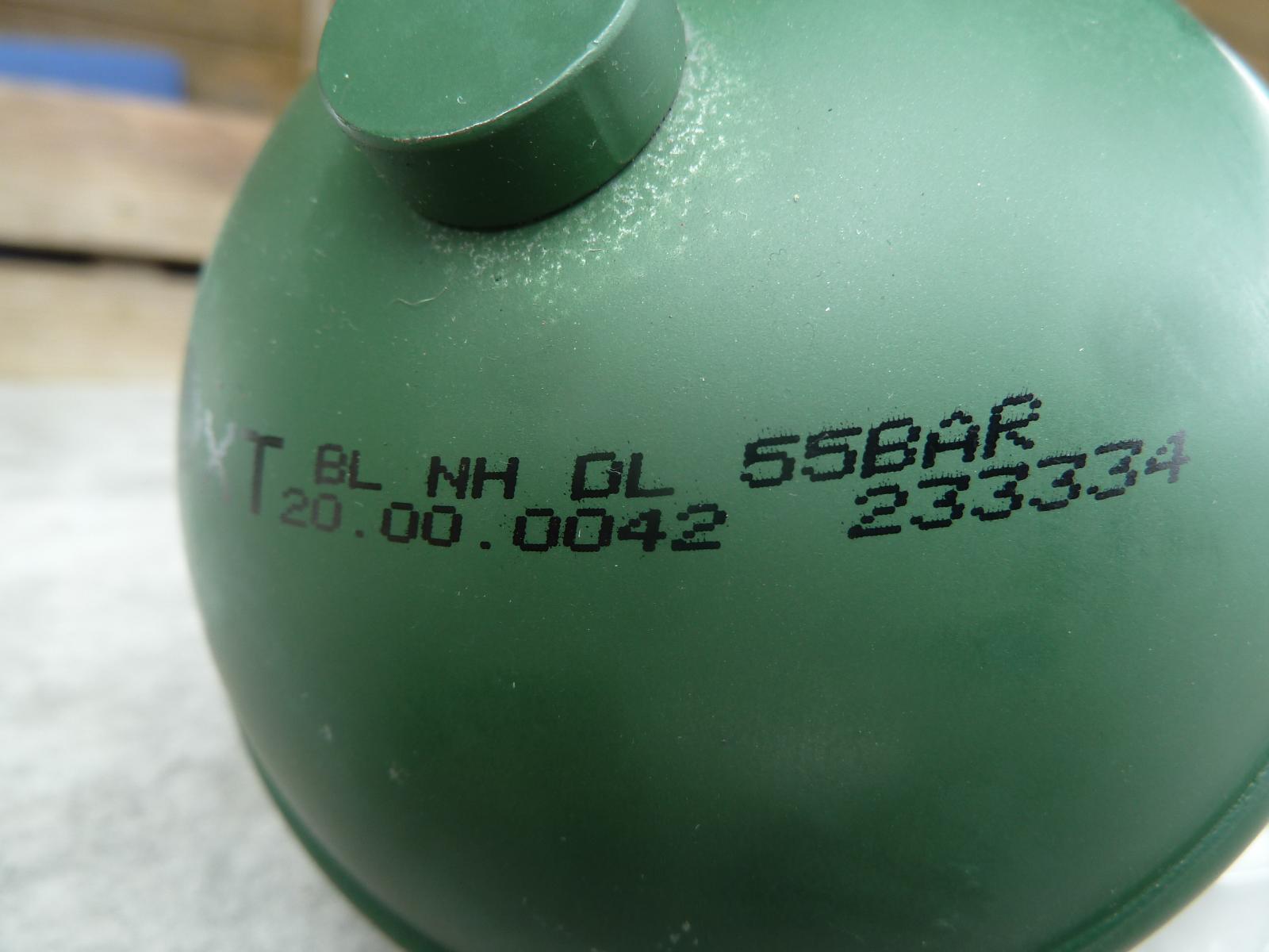

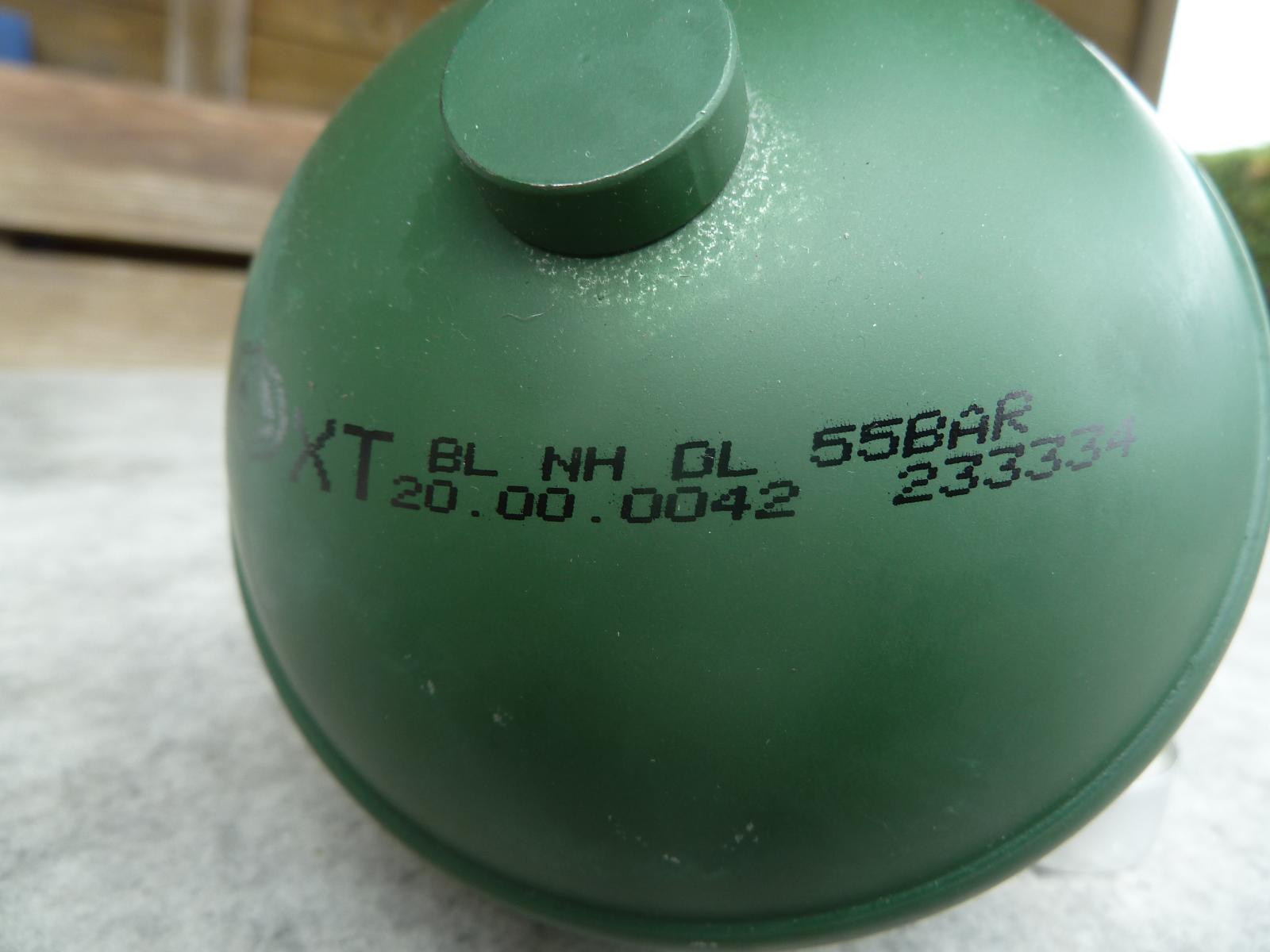

Lizarte für Xantia X1 1,6 16V ohne Hydraktiv ?!?
Weiß jemand zuverlässig, ob ich diese Kugeln im meinem Xantia vorne nutzen kann und kann erkenen, wie alt sie sind ?!
Würde mich freuen :-)
Gruß aus Moers !
Volker
Orga-Nr.  ist  7303 = 5 November 1996
Hallo Volker,
vor 6 Stunden schrieb ACCM Volker Arians:
Weiß jemand zuverlässig, ob ich diese Kugeln im meinem Xantia vorne nutzen kann [...]?
Ja, das sollten die richtigen sein.
Vorne, ohne Hydractiv, ab Modelljahr 1996.
Danke Andreas ! Habe sie eingebaut und jetzt schwebt mein Xantia wieder 🙂
Ich habe noch eine Kiste voll mit anderen, neuen Kugeln, die ich nicht zuordnen kann.
20.00.00  40 / 64 / 66  etc.
Hast Du eventuell eine Liste von Lizarte, die zuverlässig ist ?!
vor 7 Stunden schrieb ACCM Volker Arians:
Leider nicht. Man muss jeder einzelne Googeln.
Wäre es nicht wichtiger zu wissen welcher Druck jede Kugel hat um sagen zu können wo sie vielleicht hingehört?
der Druck ist immer nur ein Faktor. Wichtig ist auch die Dämpfung.
Was man recht sicher sagen kann, 62 Bar ist der Hauptspeicher und man sieht, dass solche Kugeln keinen Dämpfungseinsatz haben.
vor 54 Minuten schrieb AndreasRS:
Muss man nicht. KLICK!
Danke, ich hatte die Auflistung über Lizarte nicht mehr gefunden. Lizarte hat die Produktion offenbar eingestellt.
DANKE !!!
