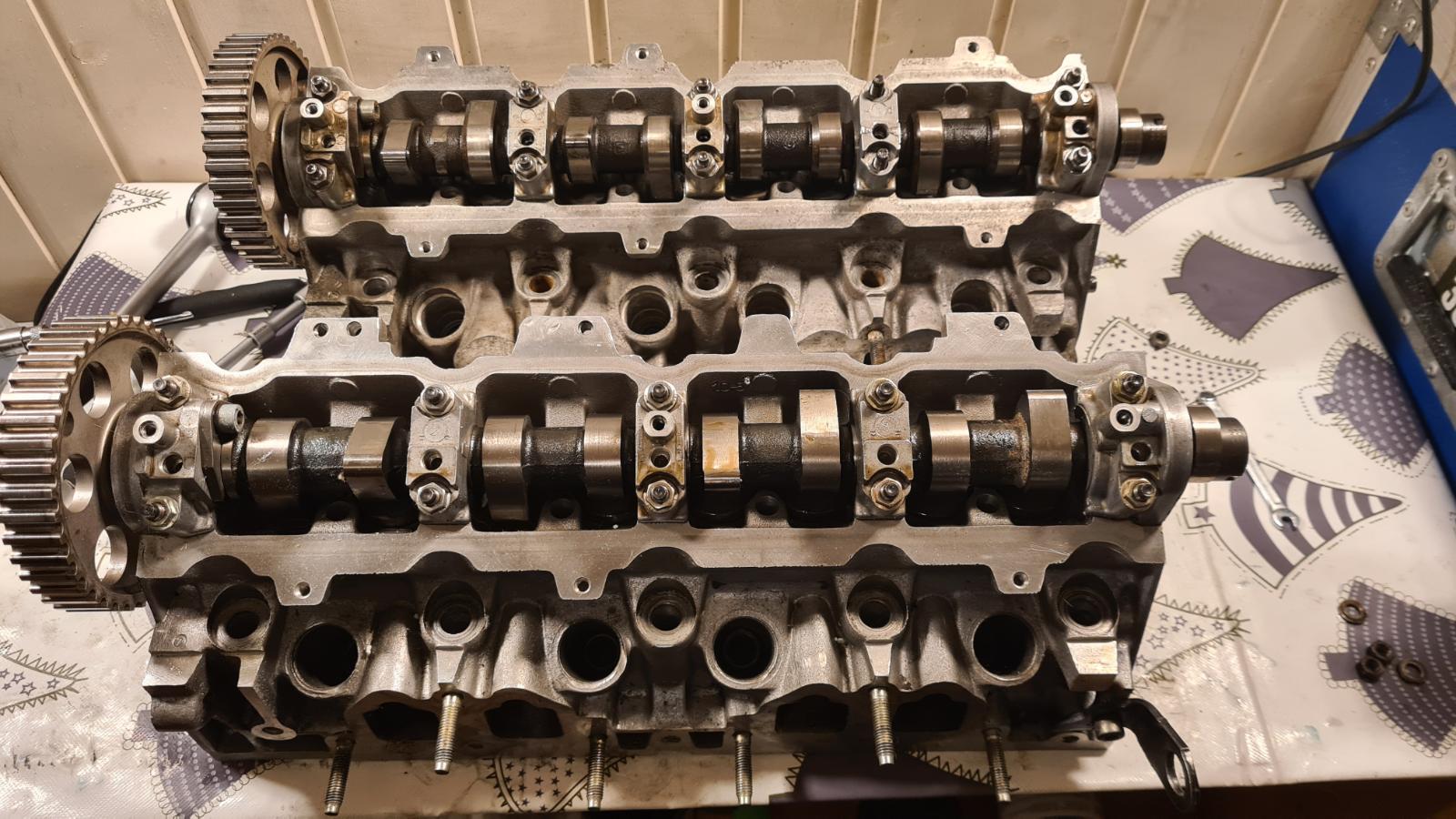

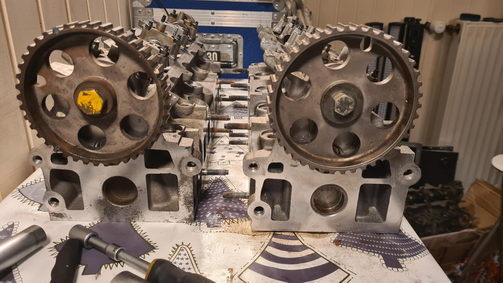

Die lasergeschweißte Lagerschale sitzt an ihrem Platz ... ob sie da bleibt, ist noch nicht raus; es fehlt noch eine Alternative und der Termin beim Motorinstandsetzer. Auf den ersten Blick sieht es gut und maßhaltig aus; die Nockenwelle blockiert nicht und scheint auch nicht zu viel Spiel zu haben. Aber ohne genaue Vermessung ist das alles etwas vage.

Die Nummer mit dem lasergeschweißten Lagerdeckel fliegt nicht. Der Deckel hat sich im Zehntel-Millimeter-Bereich so verformt, dass er zu viel Spiel hat. Das wird sich negativ auf den Öldruck und die gleichmäßige Ölversorgung der Nockenwelle auswirken.
Also wird ein anderer Kopf eingebaut ...
