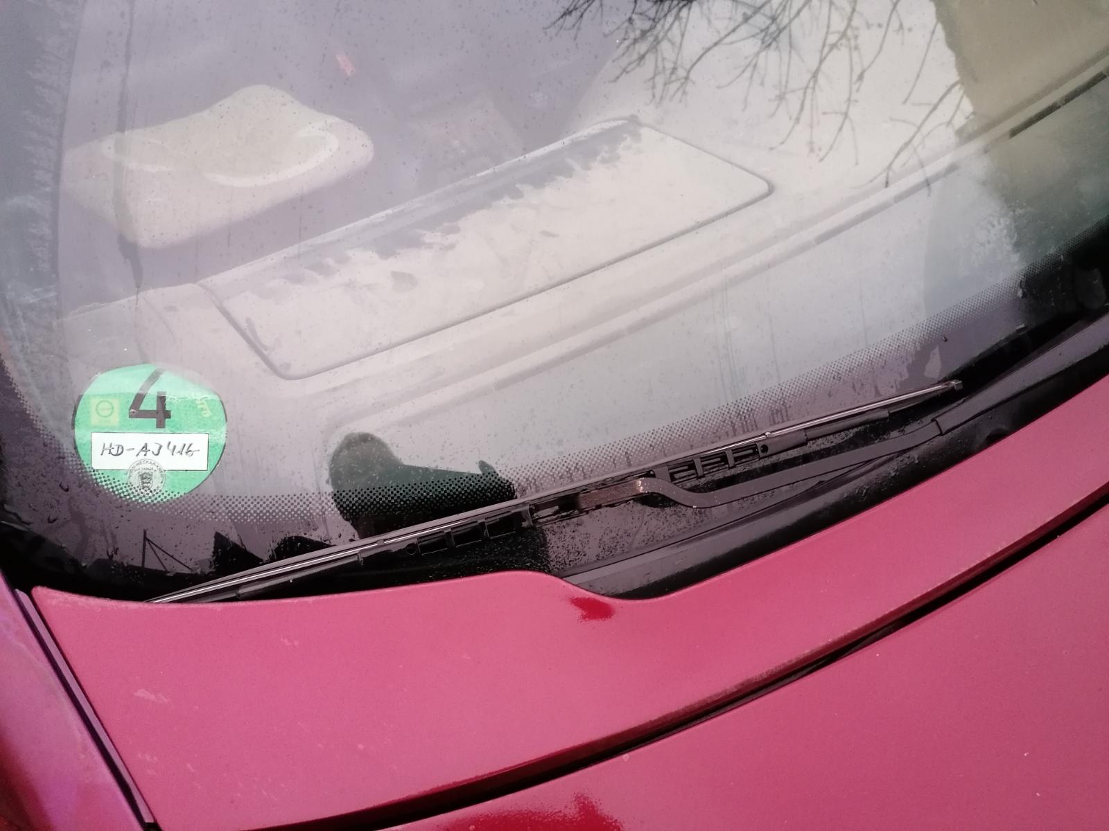

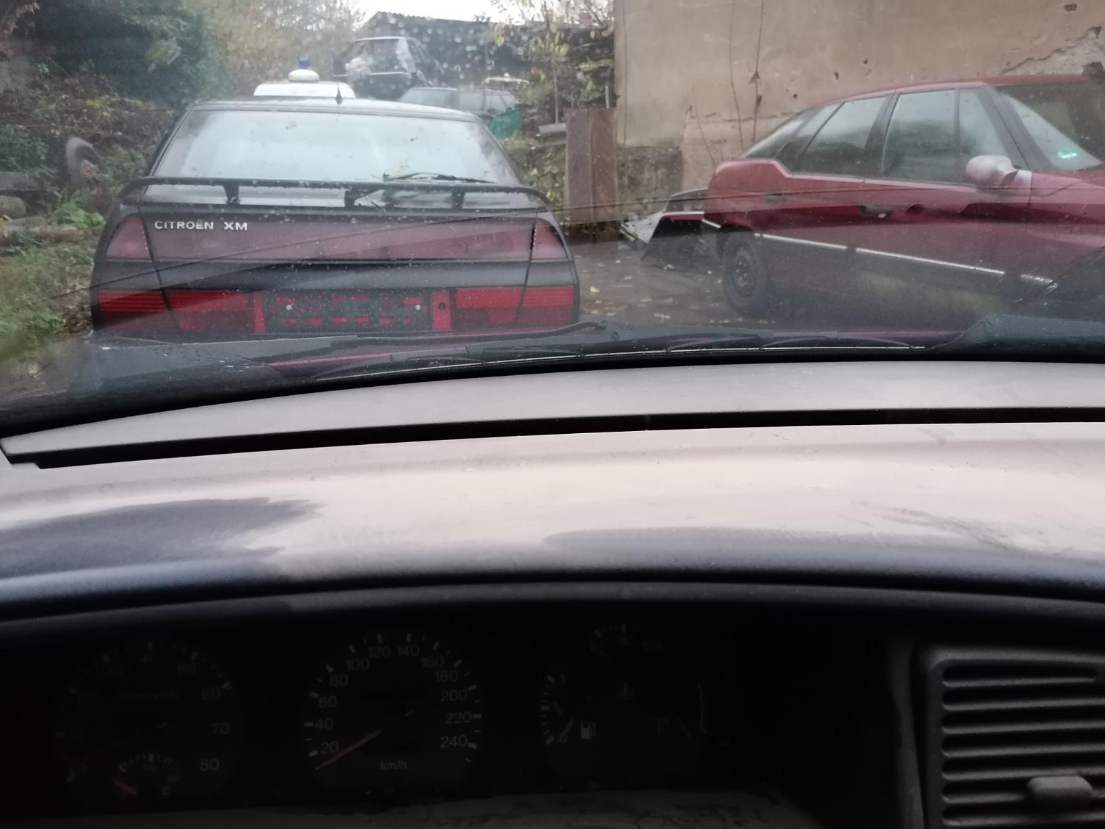

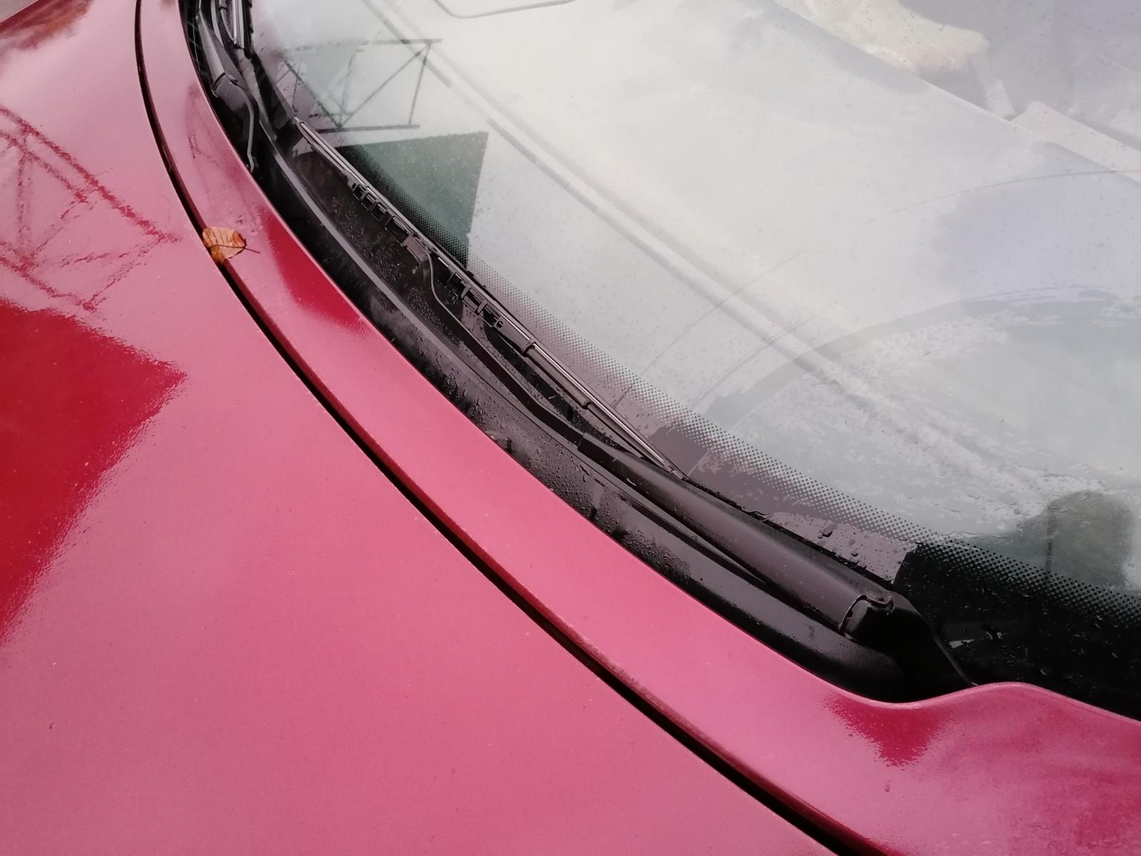

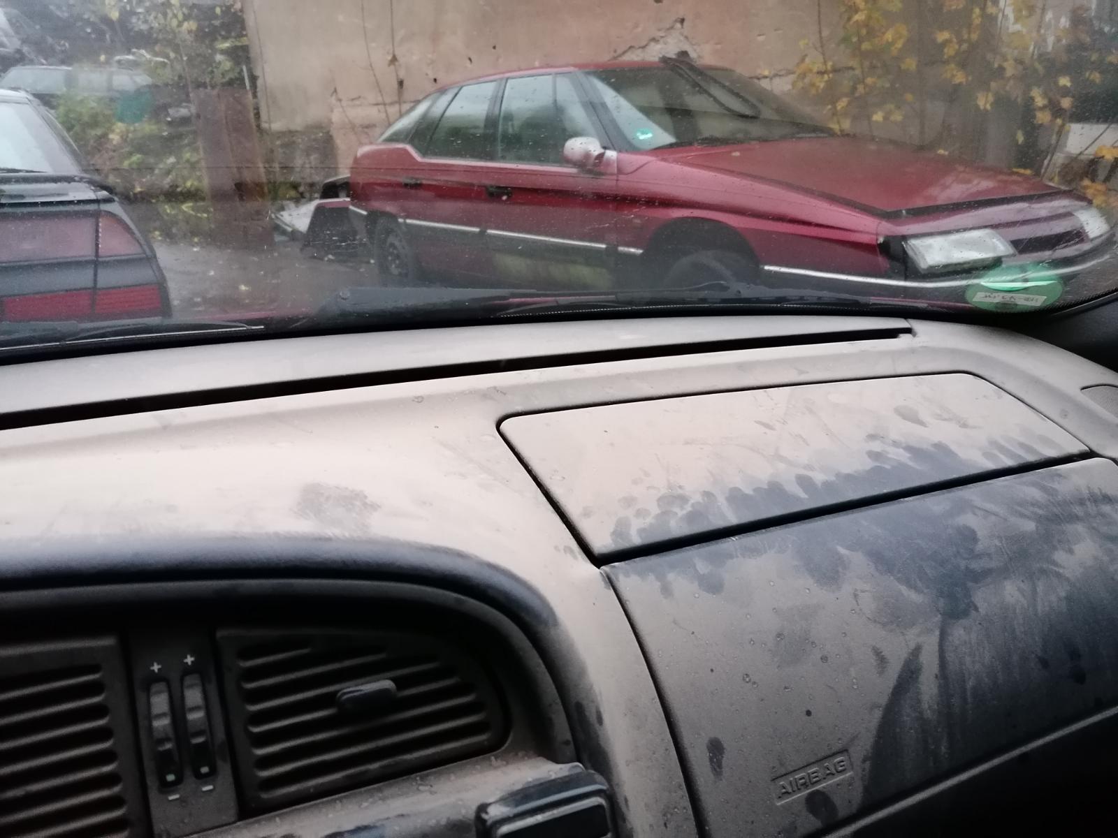

Man kann beim Y4 (wie auch beim Y3) die Wischerarme so einstellen, dass sie in Ruhezustand komplett im scharzen Bereich der Scheibe liegen (hab ich IMMER so).
  Bei meinem nicht! Demzufolge wurden offenbar beim Y4 verschiedene Serien der Wischerarme produziert. Ich bereits alles probiert: Links nach rechts und umgekehrt (die Arme sind unterschiedlich), funktioniert aber jeweils nicht. Der Fahrerseitige Wischer stand in Ruhestellung sogar an der (korrekt montierten) Blende an!
(bitte den Staub ignorieren ;))
Ich habe nur die Arme gelöst und neu positioniert festgeschraubt.
Fahrerseitig steht der Arm jetzt Zahn auf Zahn, was aber richtig festgezogen eine leichte neue Verzahnung im Arm ergibt und sich da nichts mehr wegbewegt.
Genau genommen habe ich da jetzt, bei JEDE XM, egal ob Y3 oder Y4, eine doppelt so häufige verzahnung, kann also jetzt in "halben Schritte" verstellen.

vor 28 Minuten schrieb cx-Dirk 2:
steht die Ambulance etwa draussen?
Ja, noch, ich bin noch am Platz schaffen.
Ist aber alles dicht und sie steht auf Asphalt leicht bergauf, da passiert nichts.

vor 4 Stunden schrieb René Mansveld:
René
Den fahrerseitigen Wischerarm bei meinem Y3 so weit runterzukriegen, ist chancenlos. Er ist tatsächlich anders geformt und steht an der Windlauf-Blenda an. Und zwar so, dass die schon richtig blankgeschliffen ist...
Das kenne ich von meine Silberne (1994), die Rote ist von 1996.
Aber auch bei der Silberne habe ich das so eingestellt, die leichte Berührung dort stört mich nicht, ist auch nicht viel.
Vielleicht sollte man das aber tatsächlich lieber mit Y3- oder spätere Y4-Wischer machen.
René
Meiner ist ein 99er... die haben wahrscheinlich auch an dieser Stelle verbaut, was immer sie gerade geliefert bekommen haben...

vor 22 Stunden schrieb René Mansveld:
Danke! :lol:
