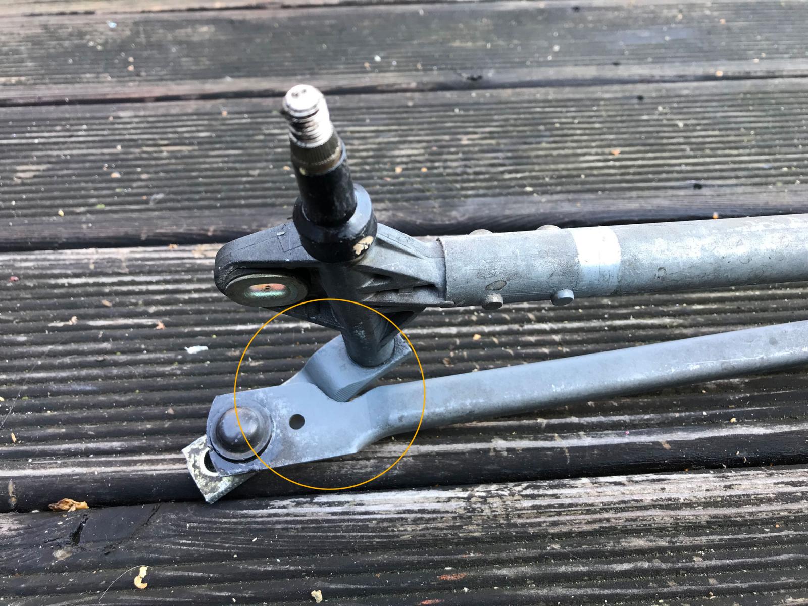

Weiter geht's: Nachdem ich mir ein zweites Wischergestänge zugelegt habe, konnte ich dieses heute erfolgreich modifizieren, um den benötigten größeren Wischwinkel zu erzielen.
Das modifizierte Gestänge: Die Mechanik für die Fahrerseite bleibt an Ort und Stelle, sie läuft einfach weiter mit.large.IMG_6702.jpg.4eb31b292bebea3fcde15
Um die Funktion testen zu können, habe ich mittels Schrauben und Scheiben eine "künstliche" Welle erzeugt,large.IMG_6704.jpg.1d3e95e5e716e63a774fb
Hier der "modifizierte" Hebel: Der Bolzen mit dem Kugelkopf weist eine Verzahnung auf und ist mit den Hebeln verpresst. Nach abschleifen des rückseitigen Sicherungs-Bundes konnte ich den Bolzen mit einem großen Splintentreiber herausschlagen. Die zuvor gesetzte 8er Bohrung im rechnerisch ermittelten Abstand dient nun als neue Aufnahme für den Bolzen. Wie im Original ist er wieder eingepresst. Ein Schweißpunkt auf der Rückseite wird die Sicherungsfunktion des nicht mehr vorhandenen Bundes übernehmen. Gut zu erkennen ist hier auch die Aussparung in der Schubstange, die nötig ist, um ein Anschlagen am Hebel zu vermeiden. Übrigens lassen sich die Kunststoffgeführten Gelenke problemlos abziehen und wieder einrasten.
large.IMG_6706.jpg.250cc14b3f645e78c5904
Gut zu erkennen ist auf den folgenden Bildern der deutlich vergrößerte Betätigungswinkel..large.IMG_6709.jpg.df30271f06a8e29853caf

Ein paar TIpps möchte ich Euch nicht vorenthalten: Zum Ausbau des Wischergestänges empfiehlt es sich, die Wischer in die obere Anschlagposition zu fahren (dann Zündung schnell aus!), dann lässt sich das Gestänge mühelos nach oben und zur Seite ausfädeln.

Heute habe ich das modifizierte Gestänge eingebaut und getestet.
Hier der Vergleich zwischen Original und modifiziert:large.IMG_6714.jpg.460975a4f1a91a6f12932
Der finale Beschnitt der Hebel, um vollständigen Freigang zu erzielen:
large.IMG_6717.jpg.1ce533b01de5543316605
So groß ist das Wischfeld jetzt Der Wischerarm war hier noch nicht optimal ausgerichtet  und ragt daher ein wenig über den Rand:
large.IMG_6721.jpg.db6161bd76b52f5868161
Blick vom innenraum aus. Ich habe den Kontrast des Wischfeldes digital erhöht, damit es besser erkennbar ist Natürlich steht der Wischer weiterhin auf der Fahrerseite in Ruhestellung.
large.IMG_6725.jpg.8347e566c73c09982932d
Das Fahren damit im Alltag wird zeigen, ob die geänderten Hebelverhältnisse, deren Kraft-Übersetzung nun etwas ungünstiger ist, keine negative Auswirkung auf Motor und / oder Gestänge haben.
Jedenfalls fährt der Wischer zügig und ohne zu ruckeln über die Scheibe, die Mechanik funktioniert einwandfrei.
Übrigens habe ich letzte Woche mit dem noch kleineren Wischerwinkel eine Strecke von 600 km zurückgelegt - bei Nebel und Sprühregen. Das Wischfeld ist für mich mit meinen ca. 1,80m - ich habe den Sitz gern stets ganz nach oben gestellt - oben links absolut ausreichend, mindestens so gut wie im CX.
