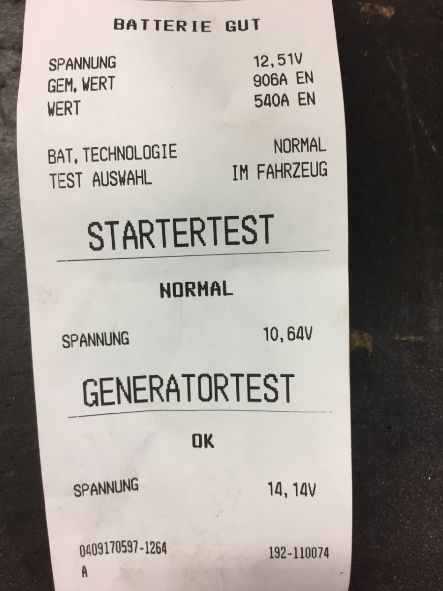

Teste mal die Batterie 6-12 Stunden nach dem laden mit einem Batterietester, so zeigt sich ob das Ding noch in Ordnung ist. Alter einer Batterie sagt nichts mehr aus.

Nach Abschluss des Ladevorgangs wurden für die Batterie 12,9 V  (zu wenig?) angezeigt. Klemmte ich danach das Fahrzeug an, ging der C6 sofort in den Energiesparmodus. Das ist ungewöhnlich, da die Batterie doch vermeintlich voll geladen sein müsste.
... wenn der Energiesparmodus aktiv war/ist wird er nicht durch "aufladen" der Batterie bzw. Tausch derselben beendet, sondern nur durch einen Neustart mit entsprechender Aufladung durch die Bord-LIMA. Möglicherweise gibt es in der DB eine Änderungsmöglichkeit???
Eine gute und kräftige Batterie hat nach der maximalen Aufladung 12,7 - 12,8 Volt. Wobei unmittelbar nach der Aufladung eine höhere Spannung (Scheinspannung) vorhanden ist, welche bei relativ kleiner Belastung auf diesen Wert sinkt.
Den Wert 12,7 Volt muss eine gute und unbenutzte Batterie auch noch nach Wochen haben.
Um eine 95 Ah Batterie wirklich zu testen, muss diese mit 300-500A für ca. 10 Sekunden belastet werden - dabei darf die Spannung nicht wesentlich unter 11-12 Volt absinken und dann wieder auf 12,7 Volt steigen - auch nach mehreren Tests. Der 2,2 KW Anlasser des C6 benötigt je nach verfügbarer Spannung ca. 200-240 A und kurz ca. 500-600A  und ggf. auch etwas mehr (Losreiß-Moment). Sinkt beim Anlassen die Spannung unter 9 V reicht die Anlassdrehzahl meist nicht mehr oder gerade noch so um das Ding zu starten.
Eine weitere Prüfalternative für eine Batterie ist der Innenwiderstand mit einem entsprechenden Gerät zu messen. Hier wird bestimmt, welche "Restleistung" noch vorhanden ist. Solche Batterie-Testgeräte besitzt jede Werkstatt.
Ausbauen und testen lassen ist die sichere Variante.
