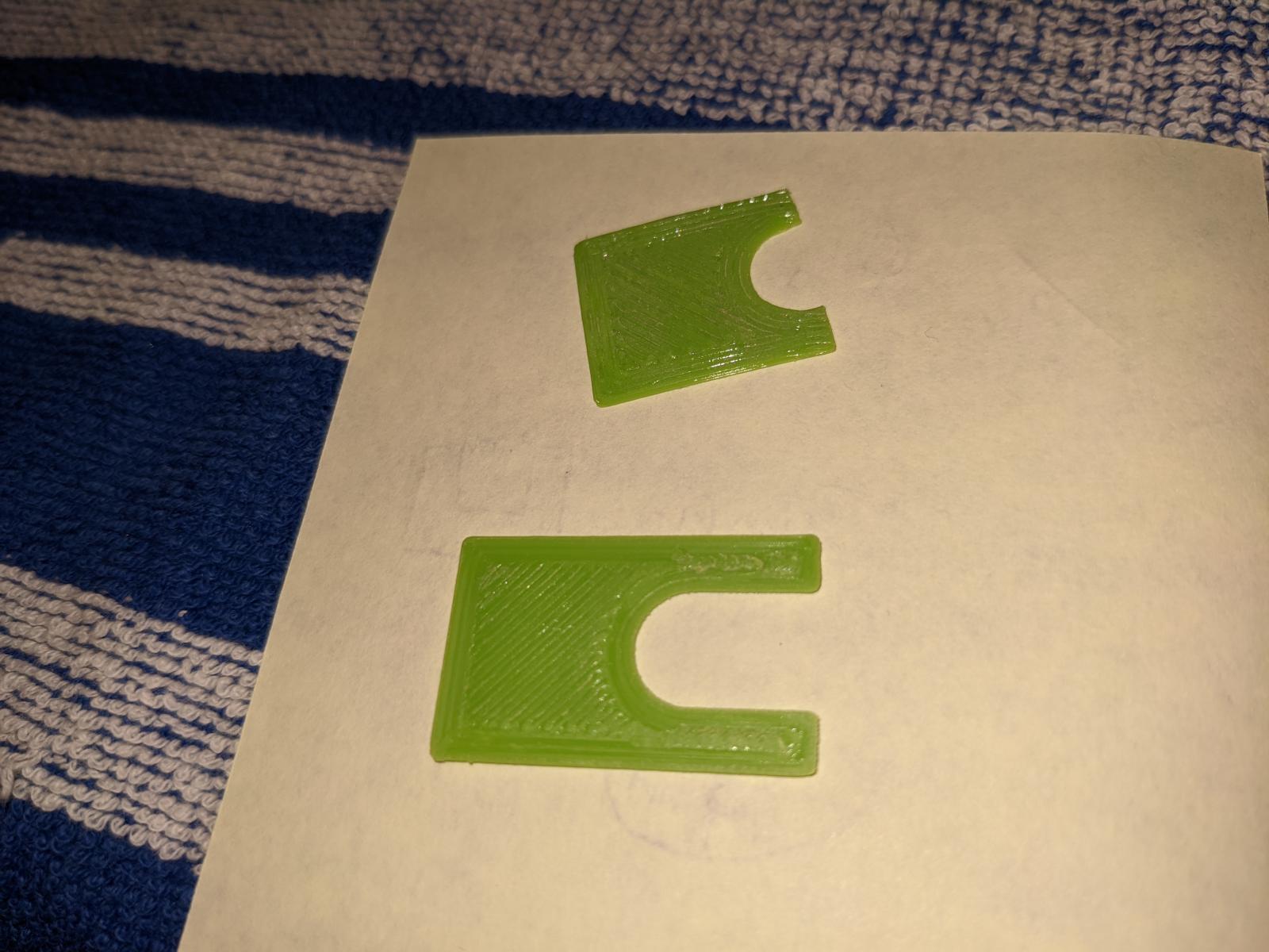

Also das Problem ist das axialspiel welches auf der rechten Seite wesentlich ausgeprägter ist als auf der linken obwohl der Problemscheinwerfer schon neu aus 2015 ist.

Die Achse die für die (horizontale) Führung des Kurvenlichts zuständig ist hat zuviel Spiel, siehe hier:
Ich möchte eigentlich nicht das Glas demontieren (Backofen?!) Eventuell werde ich mit dem 3d Drucker eine passende offene Distanzscheibe aus PETG (wg. Temperaturneständigkeit) anfertigen, aber Mal schauen.
Ich habe das Problem nun mit einem ca mm 0,5 dicken 'Einstellplättchen' aus  dem 3d Drucker gelöst welches ich mit 2K Epoxykleber auf die leicht angeraute Oberfläche angeklebt habe. Habe jetzt nicht großartige Belastungstest gemacht, das Plättchen hält soweit gut und ist dort ja keinen besonderen Kräften ausgesetzt. Das Material der Scheinwerferführung ist PA6 (Nylon).
Man könnte könnte mit auseinanderbau er Scheinwerfer sicher etwas eleganteres konstruieren aber derweil ist es so zweckmäßig. Vielleicht wäre es auch eine Variante den Teil von dem die Achse geführt wird zu erwärmen und etwas nach unten drücken um das Spiel rauszubekommen, aber das war mir zu riskant.
Die Führung des Scheinwerfers fürs Kurvenlicht ist nun spielfrei aber noch ausreichend beweglich, muss nur mehr die Zeit finden den Scheinwerfer wieder einzubauen.
large.PXL_20201108_152025424.jpg.16b9e47360e3833e521ebdee9753f425.jpglarge.PXL_20201108_153518911.jpg.c32a78d0665459072e366331cb4b686b.jpg
coole und doch einfache Lösung! Top!

Naja ein neuer Scheinwerfer kostet EUR 1000, neuer 3D Drucker EUR 200? Sonst halt das Distanzplättchen aus einem alten Joghurtbecher oder sowas rausschneiden. Wie ich damals geschrieben habe, die Führung des Klappernden Gelenks ist aus Nylon, könnte man erwärmen und etwas runterdrücken. Oder weg des geringsten Widerstands: Zu einer anderen Prüfstelle fahren?

Das Distanzblättchen (Bild oben) könnte man doch auch rel. easy aus einem Stückchen Alublech rausarbeiten. Laubsäge, Feile, Bohrer für die Innenrundung. Das geht zur Not auch am Sonntag Nachmittag am Kaffeetisch... 😉 LG!

Und abschliesend: Das Teil aus Alu zu biegen ist tatsächlich kein Ding. Ich drücke mich aber davor den Scheinwerfer und alles drumrum auszubauen. 😉 In eingebautem Zustand kommt man da nicht ran.

Mit ein bissl fingerspitzengefühl kriegt man den Scheinwerfer zumindest ohne Abbau der Stoßstange raus, ein gekürzter ringschlüssel (ich glaube 10mm, bin mit aber nicht sicher) hilft die dritte Schraube die sich hinter der Stoßstange verbirgt rauszukriegen. Mit einem Spiegel oder einem USB Endoskop könnte man wohl auch im eingebauten Zustand ein Distanzplättchen reinfummeln
