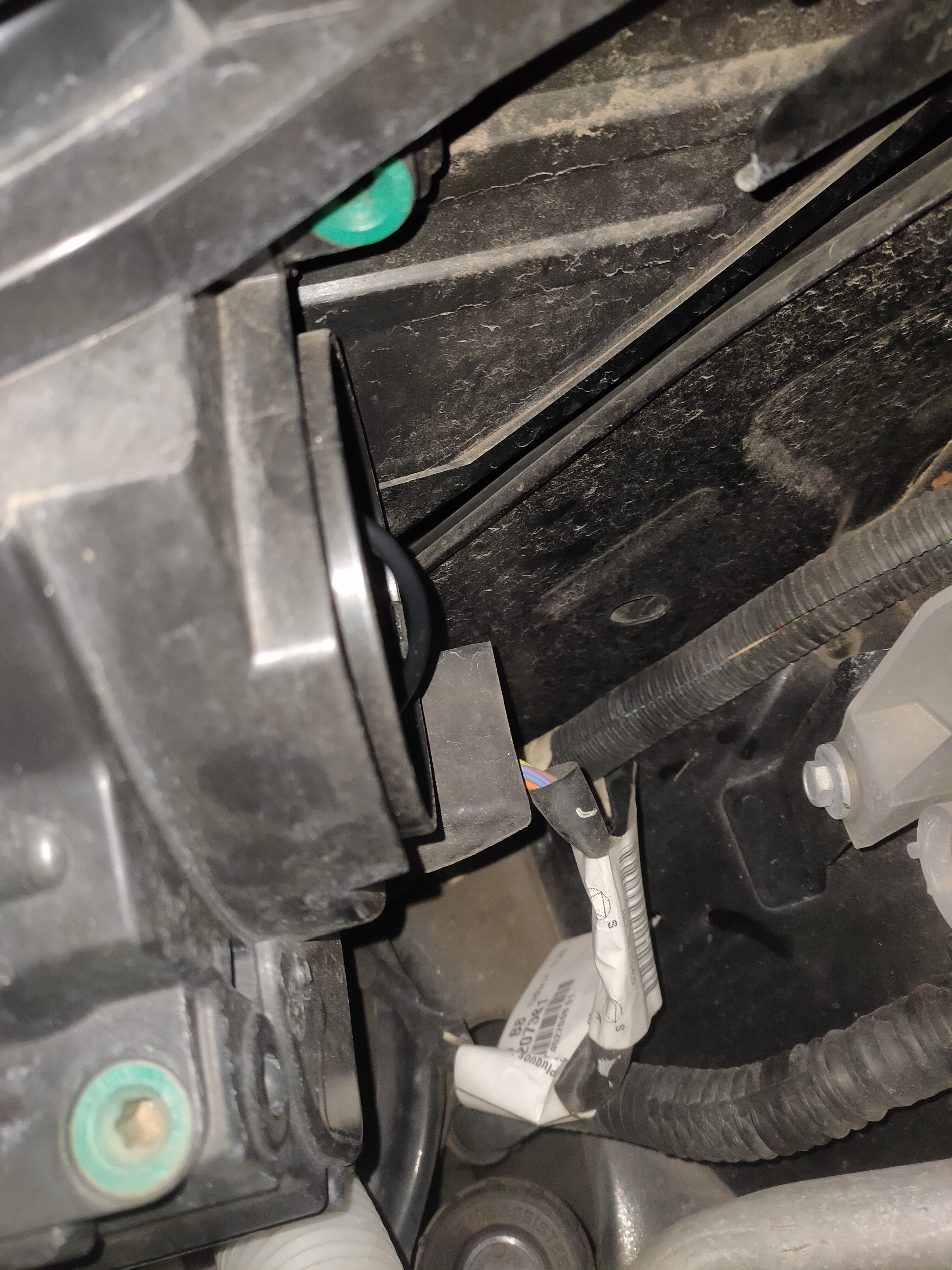

Kann mir jemand kurz sagen, wie ich den SW etwas höher stelle? Die Werkstatt hat die SW zwar eingestellt, aber auf der höchsten Stufe, sodass ich nicht hochdrehen kann.
An der Inbusschraube unten links im Bild.
reindrehen=hoch oder runter?
vielen Dank!
