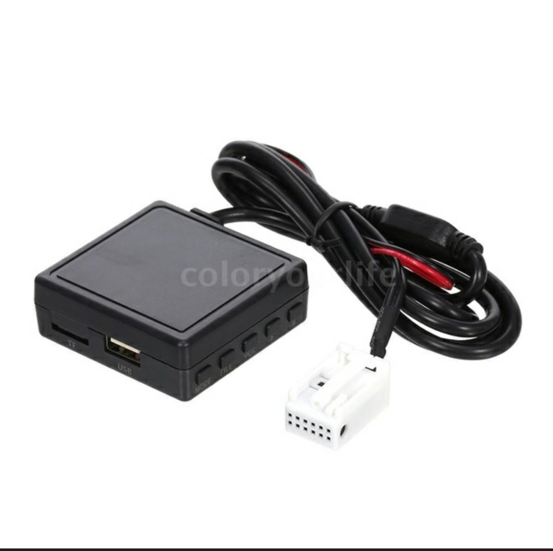

Chinabox ist da:

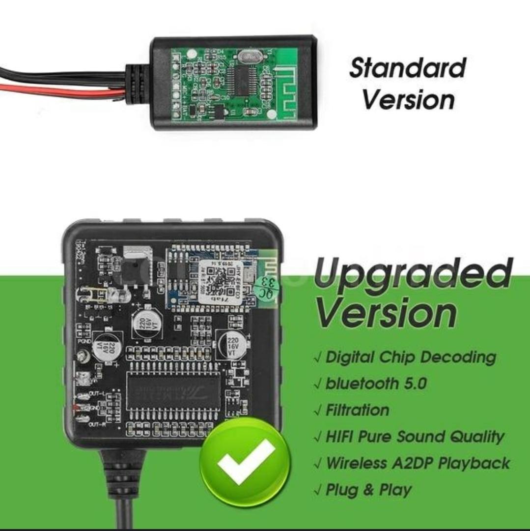

Ich hab beides verbaut gehabt. Standardversion war totaler Schrott ( schlechter Sound, Standard BT Protokoll)Screenshot_20201201-000216_Wish.jpg.423bc6507cd0de40541fadaf693414ca.jpg
Die Upgraded Version bringt das mit was da steht. Für mich war Punkt 4,5 wichtig. Nutzen tu ich das Teil mit einen Samsung Note20 und Note10
Etwas gewöhnungsbedürftig ist die Bedienung beim ersten mal über die Köpfe an der Seite.
- Die Box hat kein LFB Support wie die von Electronix / yatour.
- keine Memoryfunktion bei der sdkarte. Also nach jeden start des Motors tudelt die Karte vom ersten Track an los.
- SD Karte hat höhere Priorität als BT Verbindung - hast du dein Handy via BT verbunden und eine SDkarte drin, tudelt die kiste beim nächsten Autostart von der SDkarte los, BT musst du dann per Knopfdruck wieder aktivieren/umschalten. Ist jedoch keine SD Karte drin, wird nach dem Motorstart sofort die BT Verbindung hergestellt. Kann ich leben damit.
- Titel vor - zurück natürlich nur über die Knöpfe an der Box ( somit sollte die Box zugänglich sein )
Beim Streamen via Handy - Bedieung via Handy.

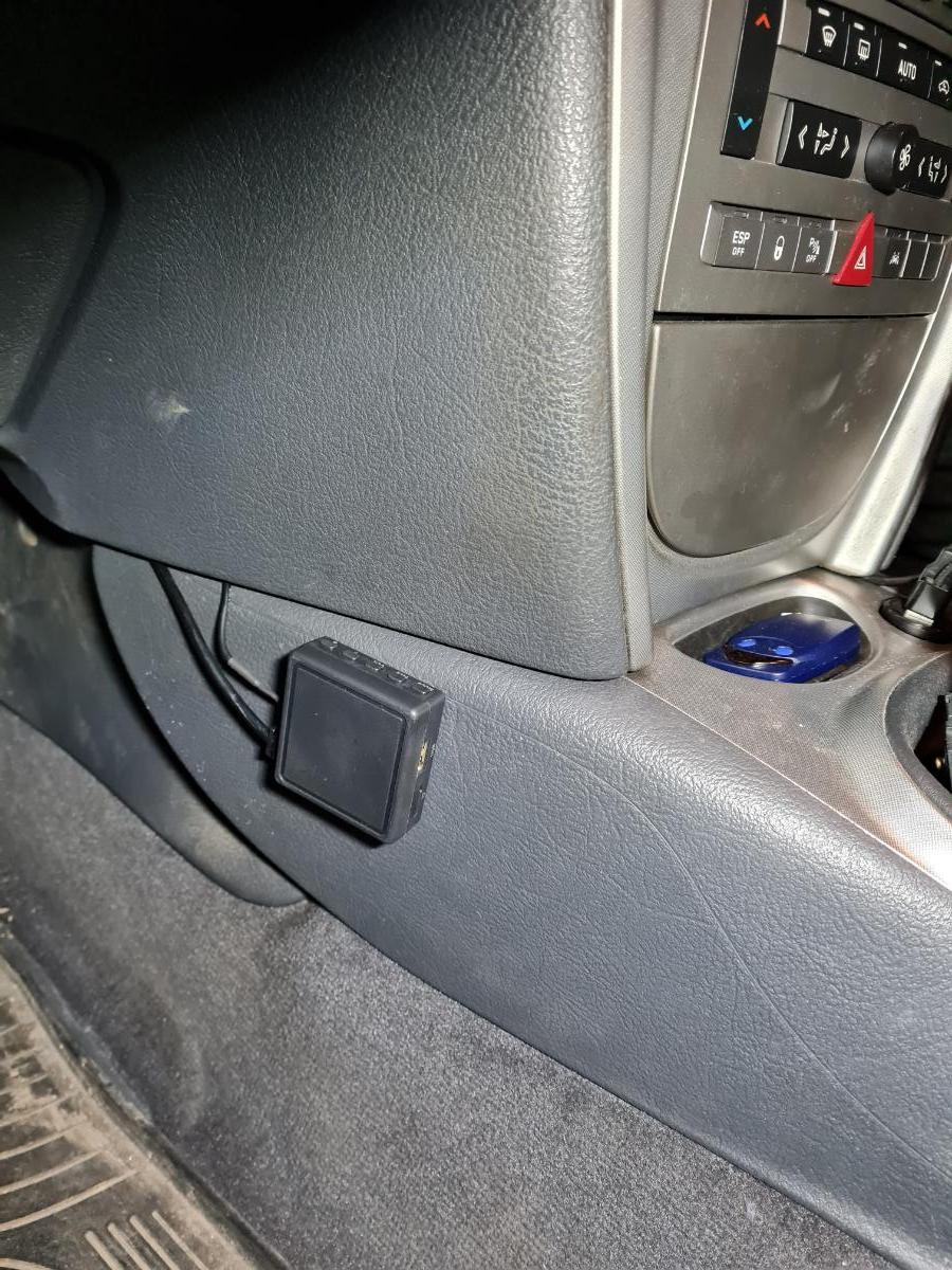

 Ich hab die da dran geklebt.
Toll. Danke für die Info. Und ich brauche keine Lexia-3 zum Aktivieren? Einfach anstecken und fertig?
Christian
Doch klar, der AUX Eingang muss freigeschalten werden. Lötkolben oder 2 Kabeldiebe brauchst auch.
