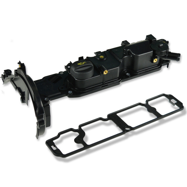

28. November 20205 J. Ersteller Heute wurden die Mängel mehr oder weniger gemacht. Da Citrön mir ja ein Angebot gegeben hatte, hatte ich einer freien Werkstatt den Auftrag wie von Citrön aufgeführte Teile ausführen lassen. Nun nach gesagter Arbeit wurde festgestellt, das die Dichtung vom Ventildeckel nicht mehr richtig sitz, und dadurch der Ventildeckel undicht ist. Kann mir jemand die OEN Nr. für den Deckel geben, leider finde ich im Netz nur bedingt etwas.
28. November 20205 J. vor einer Stunde schrieb berlinrr: die OEN Nr. für den Deckel geben, Fahrgestellnummer?
28. November 20205 J. Ersteller Danke schön, das Gehäuse selber hat ja auch eine Dichtung, die schon dran ist?
28. November 20205 J. Ersteller wenn ich mir von einem Originalen Ventildeckel anschaue, sieht es genauso aus, werde also erstmal schauen, ob es Ölt oder nicht
