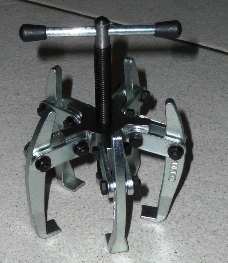

14. November 20206 J. Ich habe den Fünferstern mal bauen lassen. Einen müsste ich noch haben. Die Haken musst Du Dir dann noch von den ähnlichen dreiersternabziehern besorgen. Der Stern kostet 60,00 Euro inkl. Versand. Fotos kann ich gerne machen. Ist aber der gleiche wie oben.

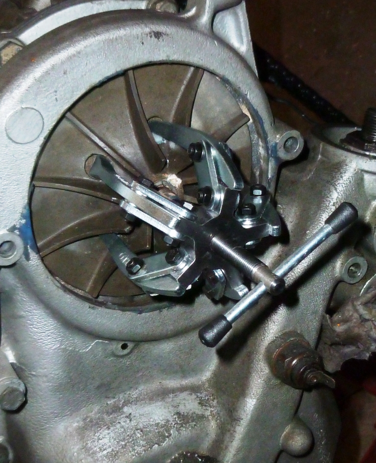

25. November 20206 J. Meiner sieht so aus und ist ein umgebauter Kukko: Bearbeitet (25. November 20206 J. von P. Marlowe)
