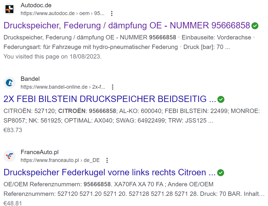

18. August 20233 J. vor 59 Minuten schrieb Sebastian Fernandez: PS: Ach ja, 95666858 scheint Druckspeicher Kugel zu sein (Akummulator) Nein, es sind die mit Nummer 96169316 in oben verlinkter Liste. Radfederkugeln vorne, bis 95, ohne Hydractive. 400/70 1,65. Zufällig habe ich noch ein paar dieser Kugeln, original, neu (also NOS - New old stock) und zu verkaufen. 😁 Bei Interesse bitte einfach melden! Bearbeitet (18. August 20233 J. von badscooter)
18. August 20233 J. Die Liste ( 2012) von Autoteile Post schreibt diese Nummer als Federkugel vorn bis 95
18. August 20233 J. 400 / 70 bar glaub nach der Nummer hatte ich auch gekauft , kanns aber nicht mehr sagen
18. August 20233 J. vor 7 Minuten schrieb Kroack: Die Liste ( 2012) von Autoteile Post schreibt diese Nummer als Federkugel vorn bis 95 vor 5 Minuten schrieb Kroack: 400 / 70 bar glaub nach der Nummer hatte ich auch gekauft , kanns aber nicht mehr sagen Beides richtig, siehe meinen Beitrag. 95666858 und 96169316 sind ident. Das eine ist die Teilenummer und das andere die Identifikationsnummer, diese steht auch auf der Kugel aufgedruckt.
18. August 20233 J. vor einer Stunde schrieb badscooter: Beides richtig, siehe meinen Beitrag. 95666858 und 96169316 sind ident. Das eine ist die Teilenummer und das andere die Identifikationsnummer, diese steht auch auf der Kugel aufgedruckt. Ok, ich war mit dem Wort "Druckspeicher" verwechselt. Ich übersetze das als "Akkumulator". Scheinbar benutzen die große Händler das Wort für alle Kugel, egal welche Art. Und "Federkugel" eben nicht. Bearbeitet (18. August 20233 J. von Sebastian Fernandez)
