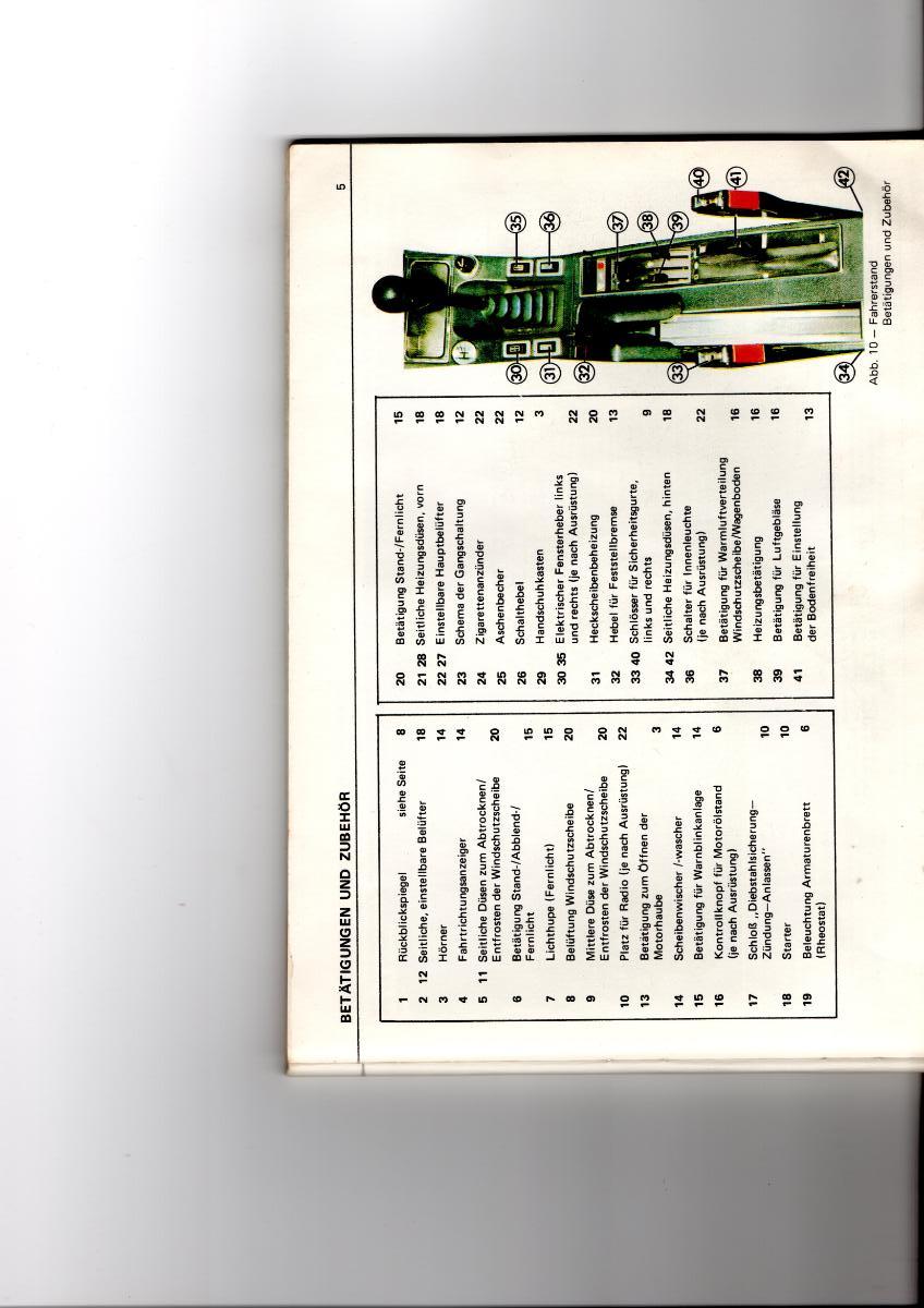

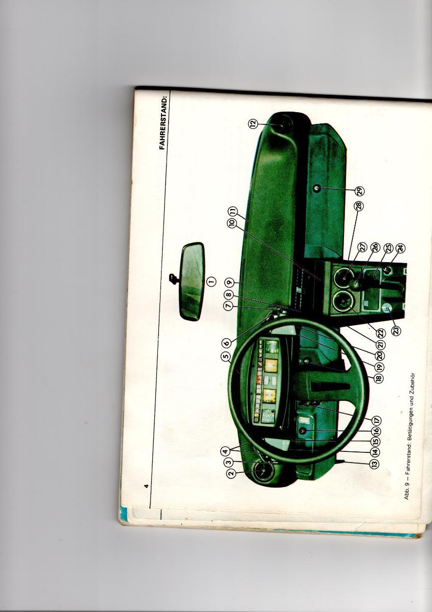

Hat der UR-CX keine LHM Standswarnmeldung ?
Hab hier einen stehen bei dem keine Kabel am LHM Behälter sind, wohl aber so eine Libelle unter dem Cockpit links und einen Knopf daneben.
Kann beides nicht zuordnen..
Das ist die mechanische Kontrolle für den Motorölstand.

die pneumatische, um genau zu sein. Das Handbuch 850-1 beschreibt auf immerhin drei Seiten, wie man das kalibriert, befüllt etc. Der Knopf betätigt eine Pumpe. Im Schaurohr befindet sich kein Motoröl, sondern LHM.
Funktioniert in den meisten Fällen aber nicht mehr. Tut Sie es bei Dir ?
Der LHM-Warnschalter war auch beim 1978er 2-Liter-CX nicht verbaut. Die Kabel lagen aber soweit ich weiss da. Wenn keine Kabel nicht da, dann kann man die ja promblemlos nachziehen, da parallel zum Druckschalter. Ich würde den LHM-Warnschalter immer nachrüsten, schon zur Vorsicht, falls die Karre mal den Landkreis geölt haben sollte.

Richtig und ist eigentlich kein Hexenwerk, wollte ich schon mal die ganze Zeit mal machen-sind jetzt fast 10 Jahre her🤥
Hier im Betriebsbuch
ABC.jpg.3be5e5b3d69e26fc1a0b70d7c0edf396.jpgdef.jpg.e75a1893b267f4c6ae2b6aa819504ba6.jpg
Verzeihung, fast auf den Kopf, na ja man erkennt es auch so.
Ja geil
Danke Rü
