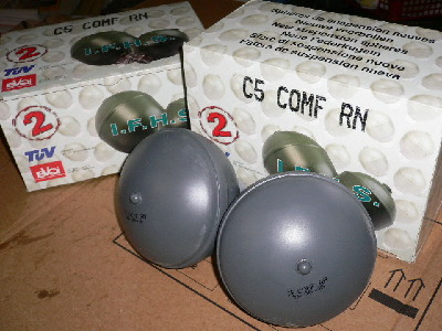

Weiß jemand von euch, was das für Kugeln sind, die Grünberg als neue verkauft? Er hat mir geschrieben, dass es keine von IFHS sind, er nennt sie Mod. II und sie sollen besonders komfortabel ausgelegt sein. Ich habe auch nochmal nachgefragt, bisher aber keine Antwort erhalten. https://federkugel.hier-im-netz.de/preise.htm
Ich werde jetzt wohl zunächst neue IFHS oder die von Grünberg montieren und dann in Ruhe gucken, wie bzw. wo ich meine originalen Kugeln mit Ventilen versehe.
Das sind wahrscheinlich die Komfortkugeln von ihm. Die haben durch leicht geänderte Bohrungen ein etwas weicheres Federverhalten als die Werkskugeln. Ich hatte die in meinem ersten C5 auch drin, fand sie sehr gut und dem Charakter des Wagens entsprechend.
vor 8 Minuten schrieb Higgins*:
Aha, danke! Und auf Basis welcher Kugeln macht er das? Das sind doch keine originalen von Citroen?
Ich denke es sind IFHS. Citropart hatte die auch.
vor 1 Stunde schrieb Higgins*:
Kann ich nur von abraten aus eigener Erfahrung…. sicher das Grünberg die verkauft? Der ist doch eigentlich ein großer Verfechter von Originalkugeln.
Bearbeitet ( von Koelner)
Ich meine es war die gleiche Verpackung aus der er meine Comfortkugeln bei Einbau entnommen hat. Ist aber schon über 10 Jahre her...
Also er scheint da auf jeden Fall selbst etwas dran zu ändern, wenn ich ihn richtig verstehe. Es sind explizit nicht die regulären Comfortkugeln. Aber auf Grundlage welcher Kugeln er die Anpassung durchführt konnte ich bisher nicht herausbekommen.
