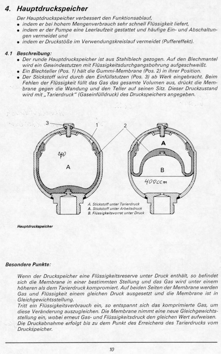

Ich erinnere mich jetzt, dass das geschätze Schraubertreffenmitglied nicht sagte, dass die Hauptdruckspeicherkugel defekt ist, sondern dass sie gegen eine Kugel mit einem anderen Druck-Wert (an den ich mich nicht erinnere) getauscht werden sollte.

Druckspeicherkugeln haben üblicherweise immer 62 bar. Da die Toleranz für einen per Definiton intakten Tarierdruck zwischen +5 und -30 bar liegt, halte ich es für unwahrscheinlich, dass hier ein anderer Wert angemessen ist.
Abweichende Druckpeicherwerte sind mir nur bei D-Modellen ohne Servolenkung bekannt: Dort sind lediglich 40 bar vorgeschrieben, um ein höheres Flüssigkeitsvolumen zu erreichen.

M.M. spielt der Tarierdruck des Hauptdruckspeiches in der beschriebenen Situation keine Rolle, da der Ein- und Abschaltdruck diesen weit überschreiten. Ich würde das Klacken lediglich als Indiz werten, daß die Membran nicht gerissen ist, denn ansonsten würde zwischen Ab- und Einschaltdruck quasi keine zeitliche Verzögerung bestehen, da keine Druckreserve vorhanden wäre. Es würde die Pumpe also unterbrechungslos rattern.
Der Hauptdruckspeicher kann natürlich dennoch ma Ende seiner Lebensdauer angelangt sein. Nach vier Jahren wäre das je nach Nutzungsprofil gut möglich.

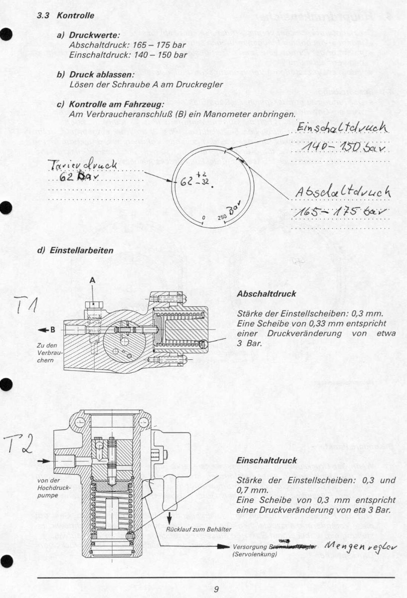

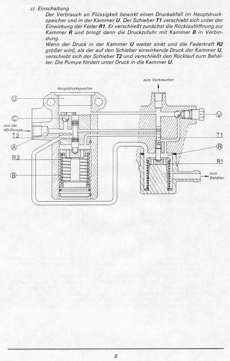

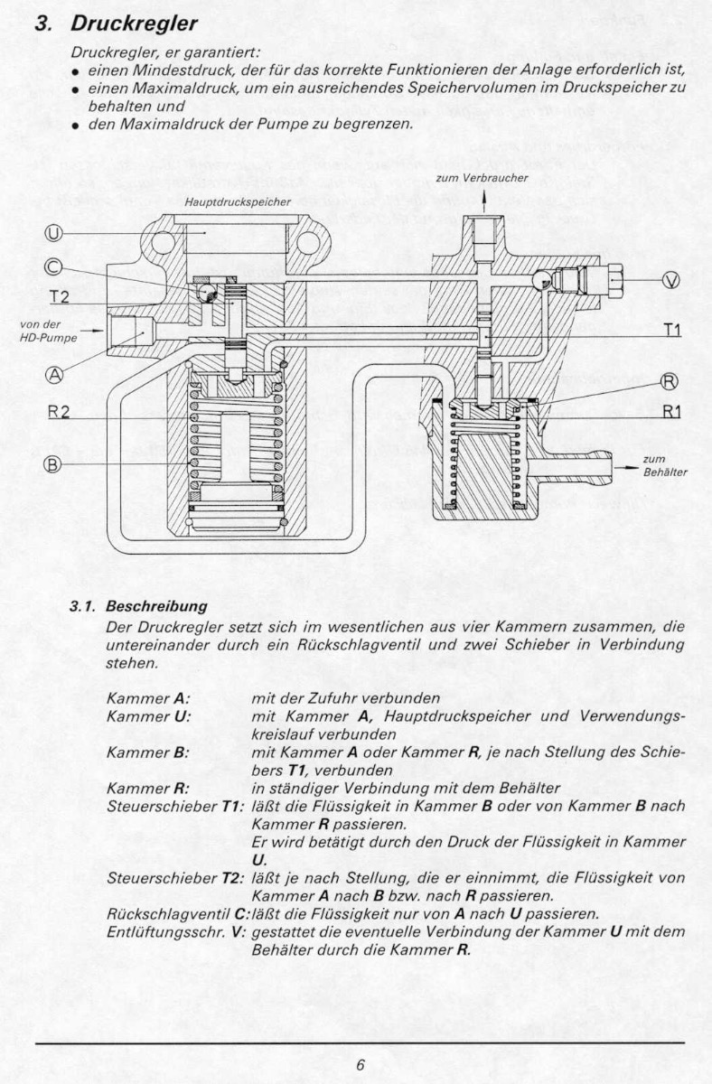

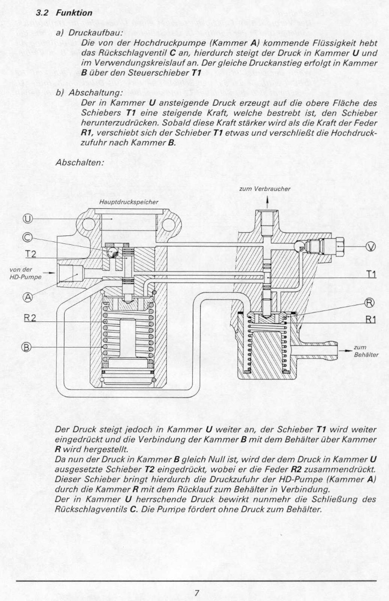

Die Ein- bzw. Abschaltdrücke werden durch die Federn im Druckregler bestimmt und durch Scheiben unter den Federn eingestellt. Veränderungen können durch Ermüden der Federn auftreten. Wenn man genau wissen möchte, ob der Druckregler richtig arbeitet, kann man das mit einem Prüfstand messen und ggf. korrigieren.
vor 9 Minuten schrieb Auto nom:
Hier wird beschrieben, wie Ein- und Abschaltwerte des Reglers mittels Einstellscheiben eingestellt werden können.
Dieser Vorgang ist durchaus häufiger nötig als man meinen würde. Das Prüfen des Abschaltdrucks lässt sich mittels Manometer am Druckregler-Ausgang prüfen.
Die Zentralhydraulik wird grundsätzlich durch das Wechselspiel von mechanischen Federdrücken und hydraulischem Druck reguliert.

Ich kenne das Verhalten von Dutzenden Xantias, Xm, Cx... und würde es nicht beanstanden, zumal ja auch keine echten Mängel im Betrieb vorhanden sind. Einzig den Restdruck des Druckspeichers würde ich überprüfen, das dauert keine 5 Minuten.
