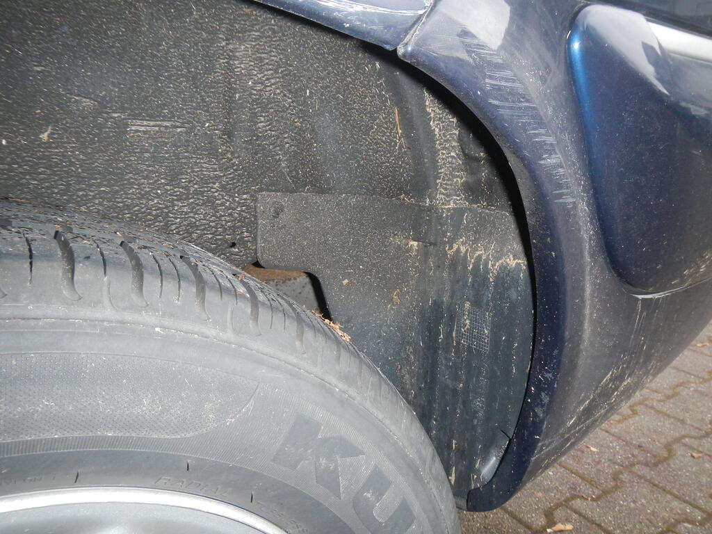

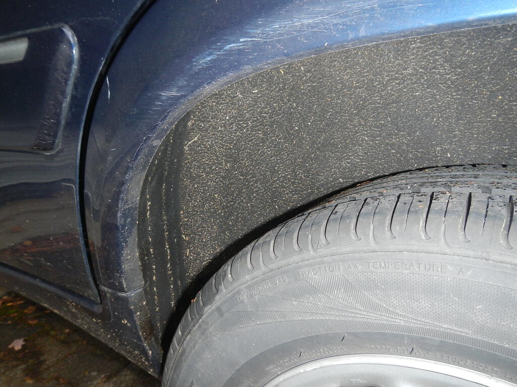

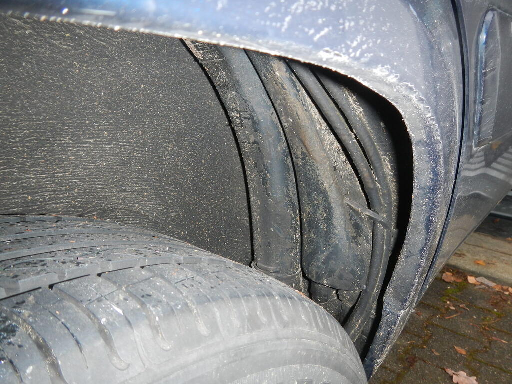

Sorry, aber ich muß mich hier mal reinklemmen.
bei meinem Break sieht das so aus:
links, Blickrichtung nach hinten: spacer.png
links, Blickrichtung nach vorne: spacer.png
rechts, Blickrichtung nach hinten: spacer.png
rechts, Blickrichtung nach vorne: spacer.png
Fehlt da vielleicht was? Nach vorne ist nur Blech. Vor allem rechts, bei den Tankleitungen?
Vorne mußte ich nämlich auch Verkleidungsteile nachmontieren. Hatten die Vorbesitzer offensichtlich verschlampt.
