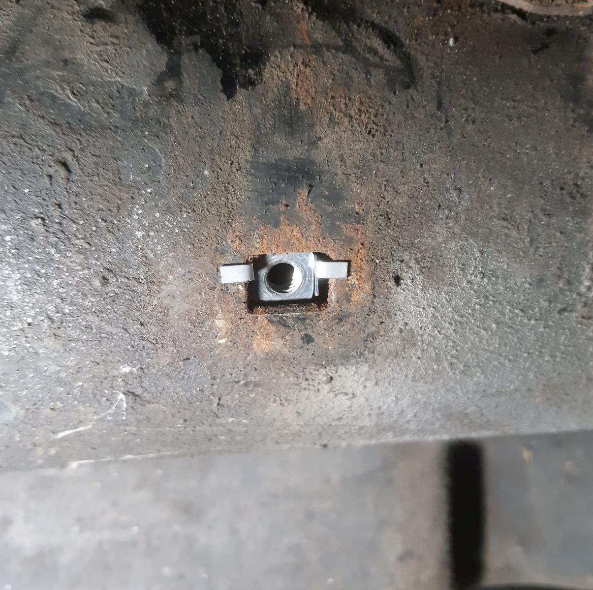

Interpretier ich das richtig, es gibt momentan keine Abschirmbleche...?   Dann muss ich mir selbst was konstruieren.... Vielleicht kann ich dann auch gleich diese Sternstunde der Ingenieurskunst, ich meine die Käfigmuttern im Achsrohr, ändern... 😊
Da hätte ich als Gedankenanstöße anzubieten:
-M6 Mutter anschweißen
-selbstschneidende Schraube in das Achsrohr ballern
Interessant, was man im Laufe der Zeit so zu sehen bekommt...
Ich setze neue Käfigmuttern ein (vorzugsweise Edelstahl), nehme neue Schrauben (vorzugsweise Zink-Lamellenbeschichtet), das ganze schön einfetten. Und gut.
...ja, ohne möchte ich auch nicht fahren, wenn das Blech da hineinkonstruiert würde, hat es auch seinen ( thermischen) Sinn.
Wegen der Befestigung mache ich mir auch keine Sorgen, da fällt mir was ein... wobei Einschweisen einer Mutter und selbstschneidende Schrauben nicht zur Debatte stehen, es soll schon  ordentlich gemacht werden... Entweder neue Käfigmutter oder mit einem ganz laaaaangen Schlüssel eine Mutter von seitlich ins Achsrohr balancieren, natürlich beides mit neuen Schrauben...  Nur, das Blech ist so verrostet, da muss ich wahrscheinlich ein neues bauen.... (das alte kann ich nur noch als Muster verwenden... Tribut an drei Jahre Standzeit in einer feuchten Garage..).
Grüsse, Peter
So funktionierte gut. War aber nicht meine Idee und Auswahl der Mutter, war @kroack. Ich war nur der Betatester.
Genau vor dem Problem mit diesem Hitzeschutzblech, stand ich bei meinem Y4. Diese orignalen Muttern waren weggegammelt und anfangs hab ich dann den Versuch gestartet, 6 mm Muttern da reinzarbeiten. Ich fand das einfach blöd. Dann fiel mir ein, dass es so Kuststoffstopfen mit einem zentralen Loch für eine Blechschraube gibt. Habe sowas an einigen Y4 bei den Kotflügeln und dieser "Käseecke! aus Plastik entdeckt. Diese ließen sich in die Löcher der Hinterachse stecken, ohne diese Löcher noch aufzubohren. Reingestopf und dann das Blech mit passenden Blechschrauben angeschraubt. Das sitzt bis heute. Zudem gibts dort keine Probleme mehr mit Korrosion. Zufriedenheit kann man auch so erreichen.

...die Idee mit den Kunststoffstopfen ist gar nicht mal so schlecht... bin ich noch gar nicht drauf gekommen!  Danke für den Tip...!
