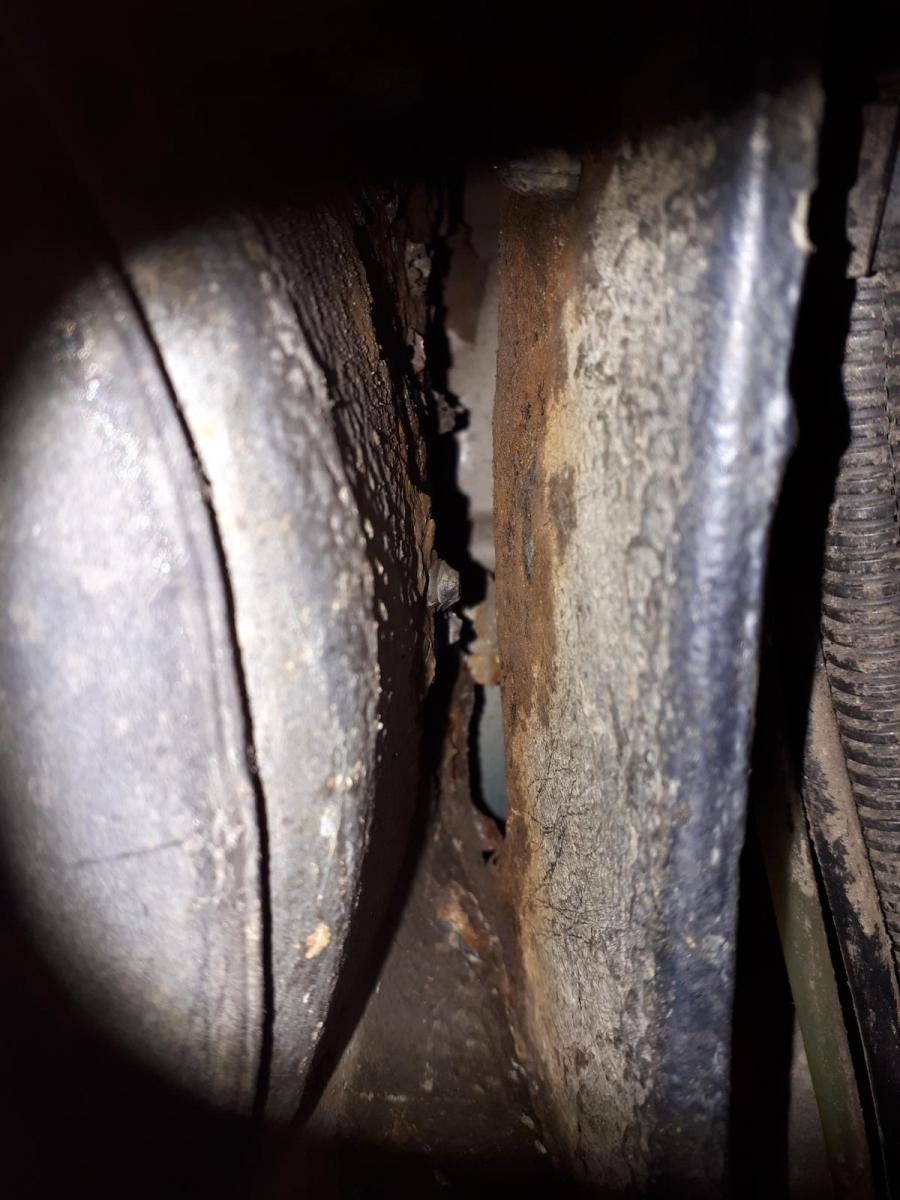

Nachdem ich endlich die Zeit hatte die Domlageraufname zu inspizieren kam genau das zu Tage was zu vermuten war.
Daher suche ich die kompletten Bleche aus einem Schlachtfahzeug.
Angerostet ist OK schöner ist natürlich ohne Rost.
Hier mal die unschönen Bilder.

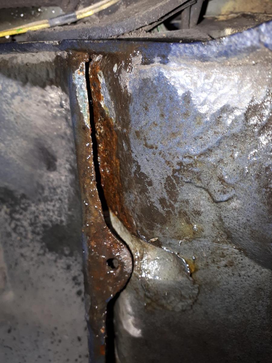

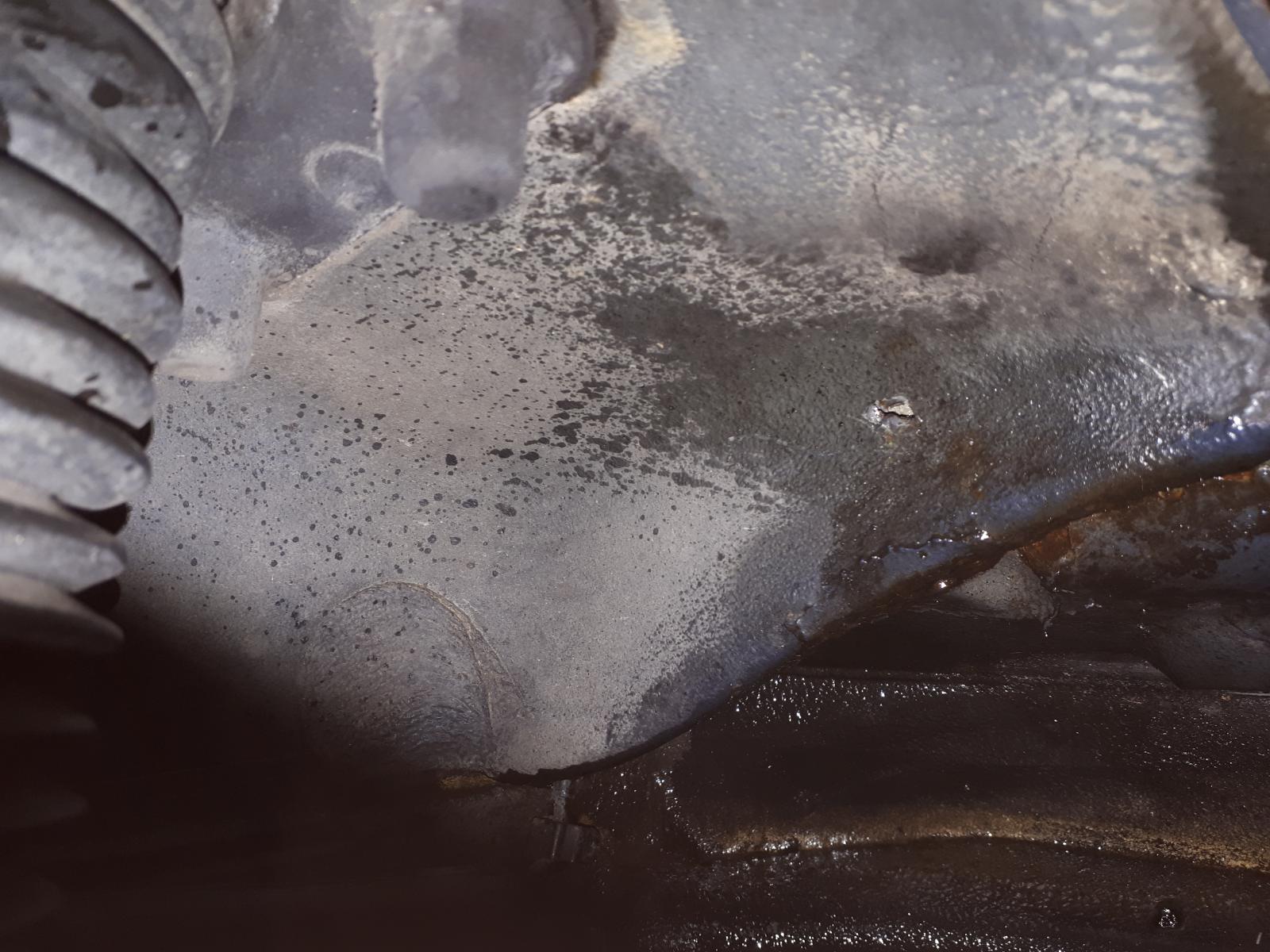

wo ist Bild 2 ? Das 3. Bild ist Radkasten, das würde ich nicht schweißen. Bei mir ist der Spalt voll Fett.
Interessant wären Bilder von der Passage über der Radlaufschale samt der Domlageraufnahme von unten, also von unten gegen den Kotflügelhimmel. Dort gibt es einen Metall Halter für den dicken Kabelstrang (perfekter Schmutzfänger). Den Halter entfernt man und befestigt den Kabelstrang mit Kabelbinder am drüberliegenden Blechprofil.
Der Rost, samt Dreck aus dem durchgerosteten Profil rutscht nach vorn Richtung Kotflügelspitze. Hier helfen Stabmagnet und Staubsauger, später dünnflüssige Konservierung.
Bei mir ist das Profil zum Motorraum rostfrei , auf der linken Seite habe ich über der Radlaufschale eine kleine Durchrostung an der Profilunterseite, da bin ich gerade drüber.
Das passiert weil die Radlaufschale zu schmal ist und der Dreck daran vorbei nach oben feuert. Bei mir wird das dann dichtgemacht, mal sehen ob Kantenschutzprofil ausreicht oder ob ich Radlaufschale anstückel. Diese vertikale Tasche neben der Domlageraufnahme hätt ich gern zu.
Hallo Matthias,
Bild 1 zeigt die rechte Domlageraufname. Das dicke Blech welches an die Bordwan angeschweißt ist, hinter dem die Tasche die ins Radhaus führt liegt, ist durchgerostet. Auch die Bordwand ist bis oben durch. Das U-Profiel scheint nicht betroffen.
Bild 2 zeigt eben diese Tasche , aus dem Radhaus nach oben fotografiert. Rechts die durchgerostete Bordwand, links die Domlageraufname oben schaut man auf das U-Profiel.
Bild 3 zeigt die von dir beschriebene Passage im linken Radhaus. Was man hier nicht sieht ist das bereits ein kleines Loch in dem Blech ist.20201207_161550.jpg.50c7d1e153727a9fb5ed44f7882dfd52.jpg
Leider ist der Zwischenraum bereits stark betroffen.

Das mit der Tasche im Bild 2 hab ich verstanden - OHA, das ist bei dieser Nummer eine statisch wichtige Baustelle, überträgt die auf das Domlager einwirkenden Kräfte.
Siehst du im Motorraum diese Durchrostung ? Die Tasche geht nicht ins U-Profil (damit meine ich das Kotflügel-Auflage-Profil, beide haben eine gemeinsame Trennwand.
Genau neben der Tasche kann ich gerade in das U-profil von unten sehen, schöne Staubsaugeröffnung.
Die Tasche ist die Erhöhung neben dem Domlager im Motorraum. Möglicherweise ist neben dieser Erhöhung und der Tasche noch ein lokaler Hohlraum, das messe ich morgen aus.

Ich denke wir reden in teilen aneinander vorbei.
Ich bezeichne das gesamte Bauteil als Domlageraufname. Dazu gehört auch die Tasche. Was an Durchrostung da ist kannst Du in Bild 1 sehen.
Jedenfalls wird dies eine größere Operationen. Das Bauteil wird an den Schweißpunkten getrennt ein AT-Teil wird eingesetzt. Das U-Profiel auch ausgepunktet die Bordwand in Teilen erneuert das Profiel wieder befestigt.
Aber zuerst brauche ich dafür mindestens die rechte Domlageraufname in gutem Zustand. Will mir eigentlich nicht noch einen eigentlich guten Xantia zu fleddern hinstellen.

Hab mir das heute angesehen, Bordwand-instandsetzen und die Tasche vom Motorraum aus zuschweißen würde ich so machen. Die komplette Domlageraufnahme zieht sich runter und wird sicher auch vom Motorraum aus geschweißt (Motorausbau geplant ?), damit kann man mit Lageänderung auch Spur und Sturz ändern. Würde ich drin lassen.

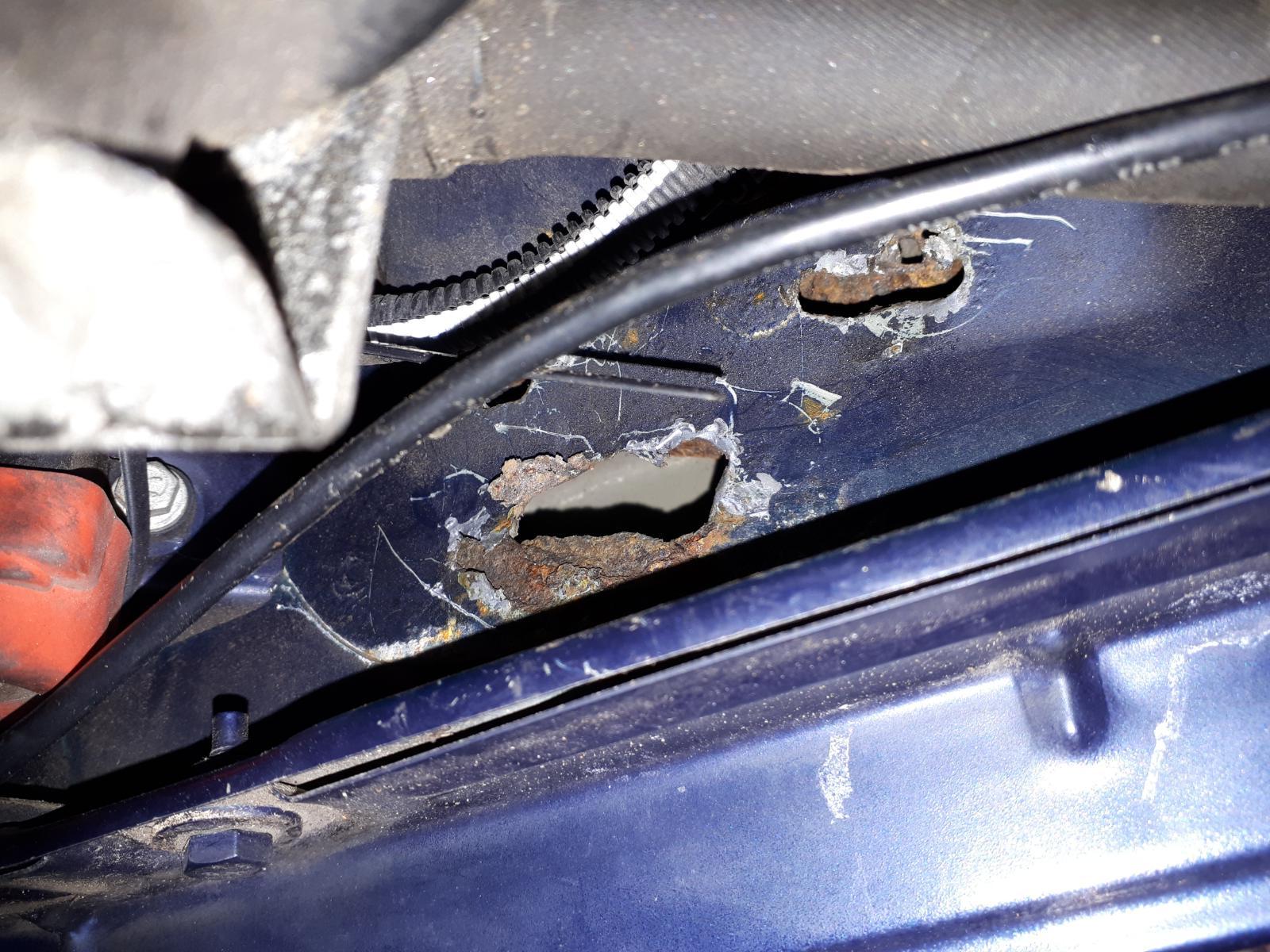

Die Ecke in deinem letzten Bild kannst du auch so zuschweißen. meiner hat dort auf der linken Seite eine Bohrung, rechts nicht.
