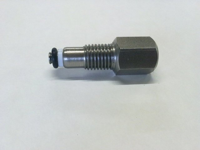

Hab neulich irgendwo nen Adapter dafür gesehen.
Hier ist es......

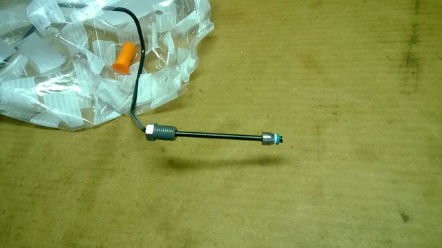

Das interpretierst Du falsch. LE-2009 ist eine Ersetzungsliste, da findet man als Ersatz für 5271F5 die 5271E1 plus Leitung 527096, als Ersatz für 5271F6 die 5271E4 plus Leitung 5270EC (nur für BE-Getriebe, keine Lösung für ML-Getriebe).

@tocojon Wenn ich das richtig verstanden habe, sind genau deine Lager nicht mehr lieferbar, aber die in dem in #3 verlinkten Post schon. Der Unterschied liegt im Leitungsanschluss, siehe #7. Mit einem Adapter wie in #9 könnten diese Lager bei dir funktionieren. Aber das sollte dir jemand bestätigen, der sich mit Xantia auskennt. Ich bin das nicht, ich hab gestern nur kurz in die Ersatzteilliste geschaut und das gepostet, was mir dort angezeigt wurde.
Der Adapter ist geil jetzt bräuchten wir nur noch den passenden Adapter  für Hydraktivversion für die neuen HDI Lager 5271F0 und 5271F1 dann bräuchten wir nur noch halb so viel Domlagervarianten als Ersatz
