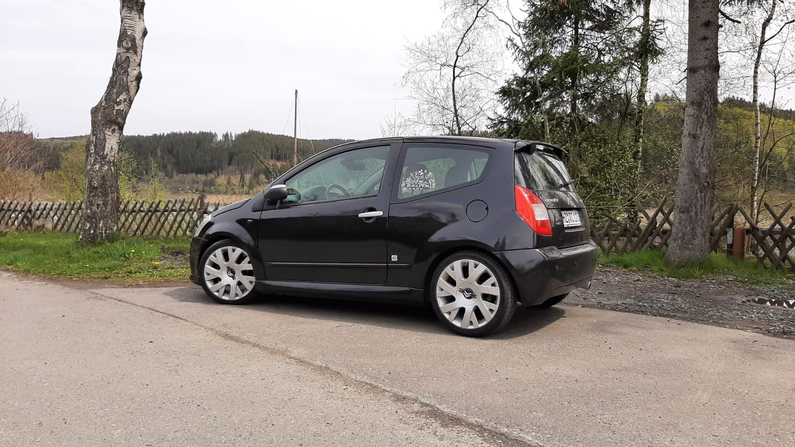

large.IMG-20210519-WA0000.jpg.93dd748d387d986582c3e9fe257dd166.jpglarge.IMG-20210519-WA0001.jpg.28c05ddc09a4dd2435013921ce5ad4e4.jpg
Es ist vollbracht. Sie wurden ohne Probleme eingetragen. Dem Prüfer war es egal ob ich ein Gutachten für die Felgen habe. Sind Originale vom C4 und da hat alles gepasst. Nur die Reifengröße musste er nachschauen ob die gefahren werden darf. Ick freu mich.
