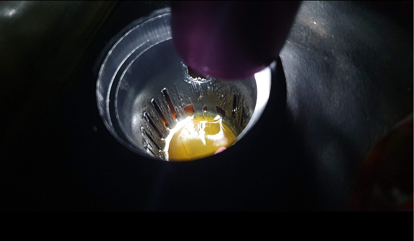

Hallo, ich habe jetzt noch eine Frage zum Stand des Servoöls. Ich habe gelesen das der bei Abgesenktem Wagen ungrfahr bis zur Naht des Behälters sein soll. Habe den Wagen völlig abgesenkt , konnte jedoch keinen Ölastand kontrollieren. Selbst mit sehr heller Taschenlampe war nichts zu erkennen.  Kann man nicht bis leicht über das Sieb oder was der Einsatz sonst darstellen soll auffüllen oder ist das eindeutig zu viel? Der Wagen ließ sich problemlos ohne laufenden Motor mehrmals problemlos absenken und wieder hochfahren.

Am 11.12.2020 um 13:31 schrieb Burner:
den korrekten LDS Stand kannst du nur mit Hilfe einer Lexia ermitteln. Fährst du deinen Wagen per Knopfdruck ganz runter, geht er nochmal ein ganzes Stück tiefer wenn du per Lexia das System drucklos machst. In diesen drucklosen Zustand sieht mein Behälter so aus.
In normaler Tiefst-Stellung ist der Boden trocken.
