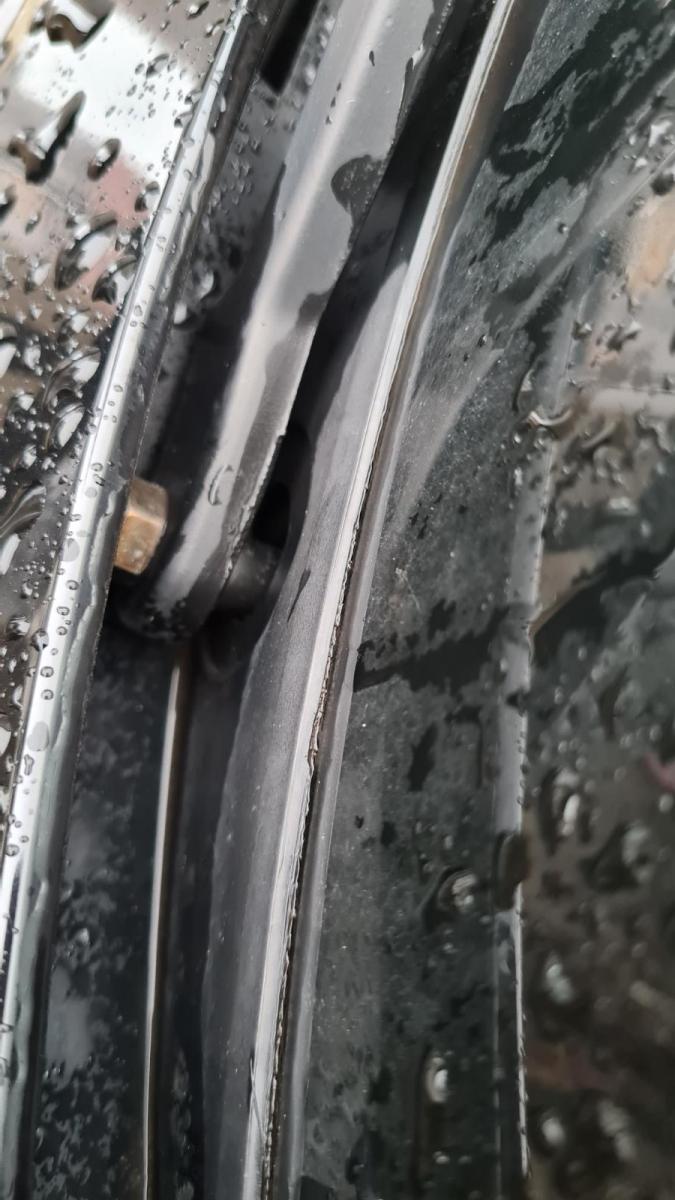

13. Dezember 20205 J. Moin! Der Scheibenwischerarm auf der Fahrerseite hat meinem XM Y3 deutlich Spiel; dadurch fehlt der Anpressdruck und das Wischergebnis ist selbst mit brandneuen Wischerblättern ziemlich bescheiden. Die 13er Mutter, mit dem der Arm auf dem Gestänge fixiert ist, ist fest. Das ganze Konstrukt, also Mutter mit der Welle, hat Spiel. Gibt es eine Möglichkeit, das zu fixieren; ist also an einer anderen Stelle eine Schraube oder Kontermutter oder was auch immer locker? Oder ist die Welle ausgeschlagen ohne großartige Reparaturmöglichkeit? Gruß Michael Bearbeitet (13. Dezember 20205 J. von MichaelS)
13. Dezember 20205 J. Hallo Michael, Es gibt keine Kontermutter auf der anderen Seite. Das Gestänge bildet eine Einheit mit den Wellen. Vermutlich ist die Achse des betreffenden Wischerarmes ausgeschlagen. Du kannst das Gestänge im Detail in meinem Beitrag über die Umrüstung auf Einarmwischer sehen. Das Hebelwerk ist eingepresst und verstemmt. Allenfalls die Kunststoff-Gelenke der Umlenkhebel lassen sich austauschen, wenn sie defekt sind - auch im Beitrag zu sehen.
13. Dezember 20205 J. Da wird der Arm ausgenudelt sein (Aluguss), weil die Mutter wohl mal zu locker war. Da kann man nur den Arm erneuern.
13. Dezember 20205 J. Glaub ich nicht, er schreibt ja die Welle wackelt mit. Mir hats mal ein Gestänge zerlegt, das hatte auch vorher Spiel. Gegen den fehlenden Anpressdruck des Scheibenwischerblattes hilft es den Arm etwas in Richtung Scheibe zu verbiegen, hab ich bei allen meinen XM gemacht. Die Federn unten am Gelenk werden halt nicht jünger und die Hebelwirkung ist enorm. Bearbeitet (13. Dezember 20205 J. von Manson)
13. Dezember 20205 J. Ersteller vor 11 Minuten schrieb schwinge: Dann ausbauen, reparieren/ersetzen. Ich habe es befürchtet. Das kommt im Sommer .... jetzt muss der XM erstmal fahren und Spaß machen. Ich hoffe, dass mir nicht irgendwann der Arm davon fliegt 😱
13. Dezember 20205 J. Ersteller vor 27 Minuten schrieb Manson: Gegen den fehlenden Anpressdruck des Scheibenwischerblattes hilft es den Arm etwas in Richtung Scheibe zu verbiegen, hab ich bei allen meinen XM gemacht. Die Federn unten am Gelenk werden halt nicht jünger und die Hebelwirkung ist enorm. Naheliegend ... da hätte ich auch selber drauf kommen können. Danke!
13. Dezember 20205 J. vor 38 Minuten schrieb MichaelS: Ich habe es befürchtet. Das kommt im Sommer .... jetzt muss der XM erstmal fahren und Spaß machen. Ich hoffe, dass mir nicht irgendwann der Arm davon fliegt 😱 Wäre mir im gesamten zu heikel. Frontscheibe und Rahmen ist teuer bzw. schwer zu bekommen. Die Reparatur bzw der Tausch des Gestänges eine recht einfache Arbeit, wenn man weiß wie.
