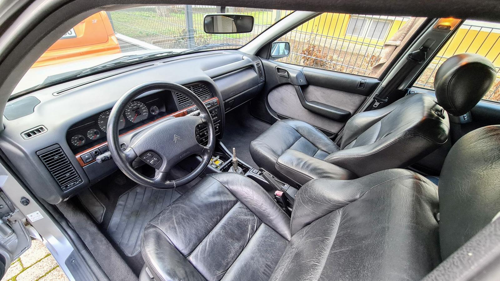

So, heute erstmal einer gründlichen Reinigung unterzogen. Sieht doch schon gar nicht mehr so übel aus. Ich denke der Innenraum geht für ein 24 Jahre altes Auto in Ordnung.

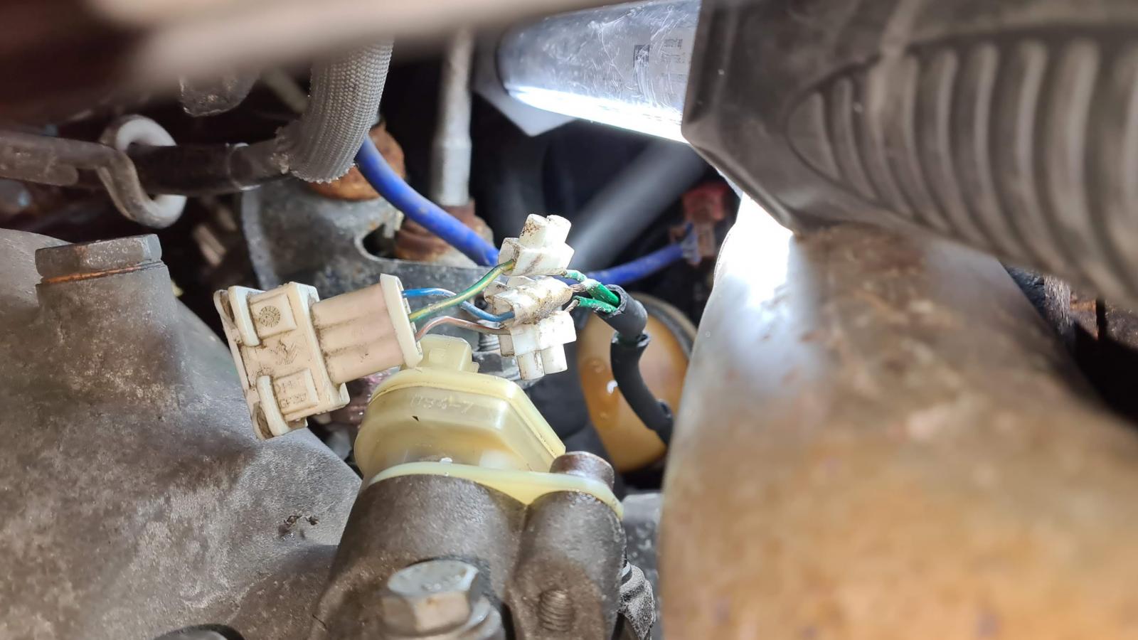

hab mich mal dem Tacho Thema angenommen. Habe den Geschwindigkeitssensor nach etwas suchen gefunden und da wurde schon fleißig dran rumgebastelt. Möglicherweise Ursache für nicht funktionierenden Tacho und fliegende Sicherung F2 gefunden.
Wild zusammengetüdeltes Kabelknäul:
Nach sehr mühsamem Auspacken (wer hat hier eigentlich so wenig Platz zum Arbeiten hin konstruiert?) zeigt sich folgendes:
Blanke Drähte und so. Naja. Vielleicht stimmt auch die Belegung nicht? Die drei kommenden Kabel sind alle grün. Warum eigentlich? Müssten die nicht so farbig sein wie vom Stecker? Kann ich die richtige Belegung ausmessen oder so?

Möglicherweise kommt der Stecker woanders her. + Deinem Stecker fehlt die Haltklammer. Ganz schlecht, so nicht mehr dicht.
Gibts Xanterl Schaltpläne nicht im DocBackup? Ich kann nur jedem Reparateur empfehlen, sich Unterlagen zu seinem Fahrzeug zu besorgen. Die Kabel sind zur Identifizierung bedruckt.

Die Halteklammer habe ich. Die hab ich nur runter gehebelt vorm Abziehen des Steckers. DocBackup habe ich auch. Schaltpläne leider erst für Xantia X2...
Marian
Xantia hab ich leider keine Unterlagen. Diese Klammern kann man auch drücken. Mag ich viel mehr, als diese fummeligen dünnen.
Und nochwas, wo ichs gerad seh: Über Stecker und Geschwindigkeitsgeber gehört ein Hitzeschutz. :huh: 40mm Hitzeschutzschlauch zB.

Glaub ich sofort, dass da ein Hitzeschutz hingehört, so nah wie das am Krümmer bzw. Abgasrohr ist...

Wie Schwinge schon schrieb: Klammer drücken, nicht herunterhebeln !
Belegung am Stecker / Kabelnummer:
1 / C02E - Zündungplus
2 / M1620 - Masse
3 / 162 - Geschwindigkeitssignal

OK vielen Dank. Kann man da irgendwie etwas mehr Platz schaffen? Irgendwas Abbauen, damit man da von oben ran kommt?
Du müsstest das Kabel nach oben rausfischen können. Beim XM ist das hinten an der Spritzwand unter dem LHM-Behälter nochmal festgemacht. Dürfte beim Xantia nicht viel anders sein (wilde Vermutung meinerseits).
Du könntest die Karosserie wegschrauben...
Einfacher ist es, den Kabelstrang nach oben zu wurschteln. Er kommt von der Mitte der Zylinderbänke. Dann kann man bequem drarn arbeiten und hat auch eine Chance, die Ziffern auf den Kabeln zu erkennen. Wobei Messen auch gut geht, es reicht ja, sofern F2 bei nicht angestecktem Stecker nicht wieder fliegt - wovon ich ausgehe - Zündungsplus und Masse zu identifiieren.

Um ordentlich zu Arbeiten, solltest du einige Kabel abstecken und dir auf die Art den Stecker nach oben ziehen. Sodass man die Kabel zb. ordentlich verlöten kann. Abzubauen ist da eigentlich nicht weiter. Halt nur das kabelgewirr muss hoch.
