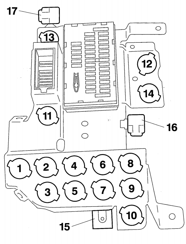

Loses Relais?
Die fehlenden Relais sind OK oder? Hab irgendwo einen Relais Plan gefunden und das müsste für Tagfahrlicht oder so sein?
Kann man das Relais anhand der Leitung identifizieren?

edit: Habs in den Xantia 2 Schaltplänen gefunden. Es ist der Steckplatz für den Geschwindigkeits-Warnsummer :) Dann weiß ich ja jetzt wo das Teil hingehört (Nr. 17)
Ja, aber nicht direkt, die ersten beiden Ziffern (der Leitung) geben die Baugruppe an (hier: 16 - Getriebe, Antriebswellen), der Rest ist dann Fleißarbeit. Es sei denn jemand hat einen besseren Weg dann bitte verraten. Ideal wären Fahrzeug/Organummer spezifische Schaltpläne, das macht das Leben deutlich leichter, auch wenn ich in meine auch schon Abweichungen zum Fahrzeug gefunden habe, ist aber selten.
