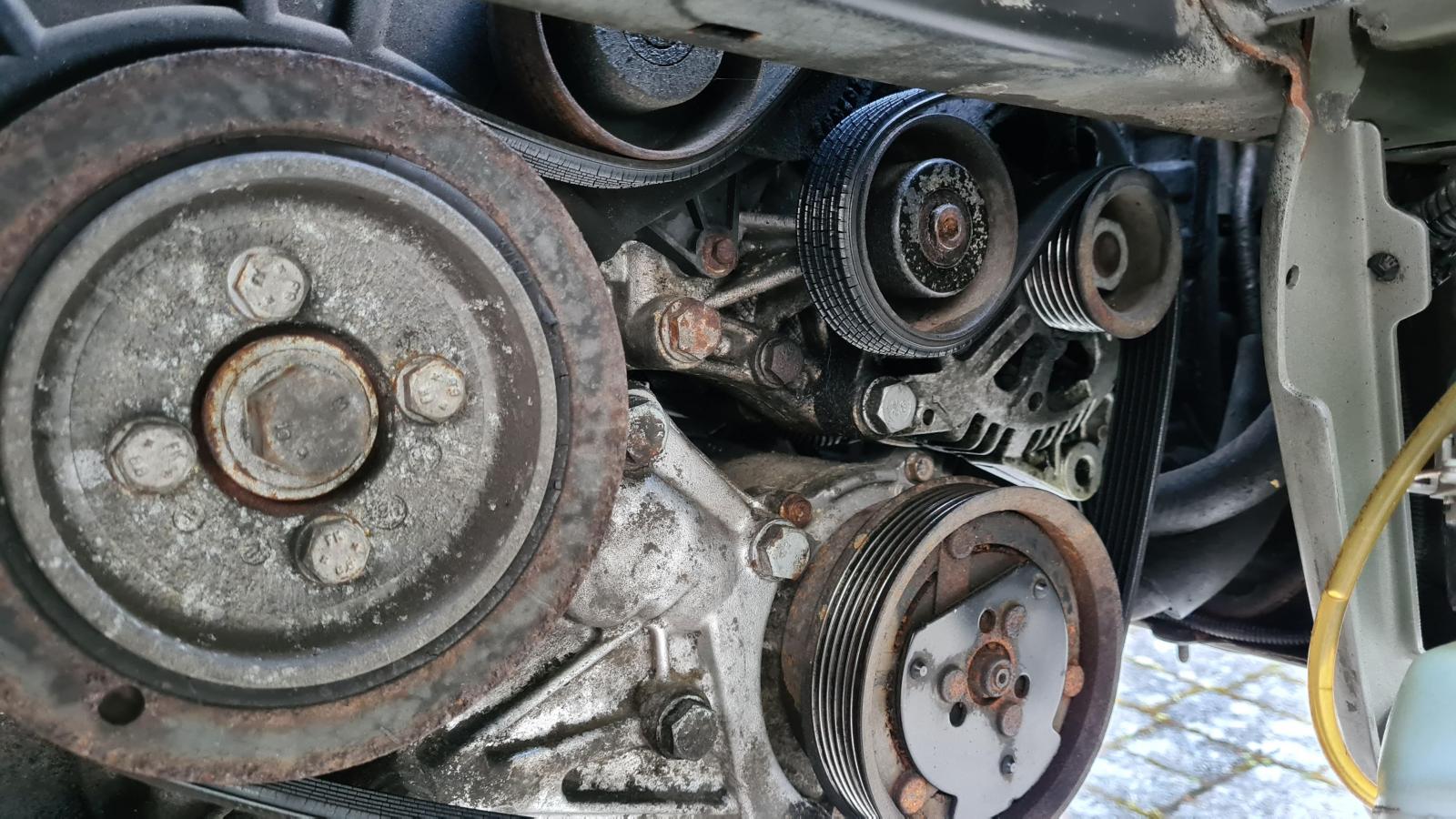

Keilriemen
Der alte Keilriemen war... nun ja... nicht mehr besonders gut würde ich sagen :D

vor 8 Stunden schrieb schwarzsurfer:
Keilriemen
Die Riemenscheibe sieht auch nicht mehr gut aus - besser wechseln.

Riemenscheibe gehört sich bald gewechselt, ja. Das ist noch die mit der der Wagen vom Band gerollt ist. Riemen habe ich mir angewöhnt, so aufzulegen dass man von neben dem Auto die Beschriftung lesen kann. Manchmal wird das so vorgeschrieben (beispielsweise bei Zahnriemen, warum, weiß ich nicht). Und man muss sich nicht die Laufrichtung kennzeichnen wenn man den Riemen mal für eine Reparatur runter nimmt.

Und ja, die KW-Riemenscheibe würde ich tauschen.
