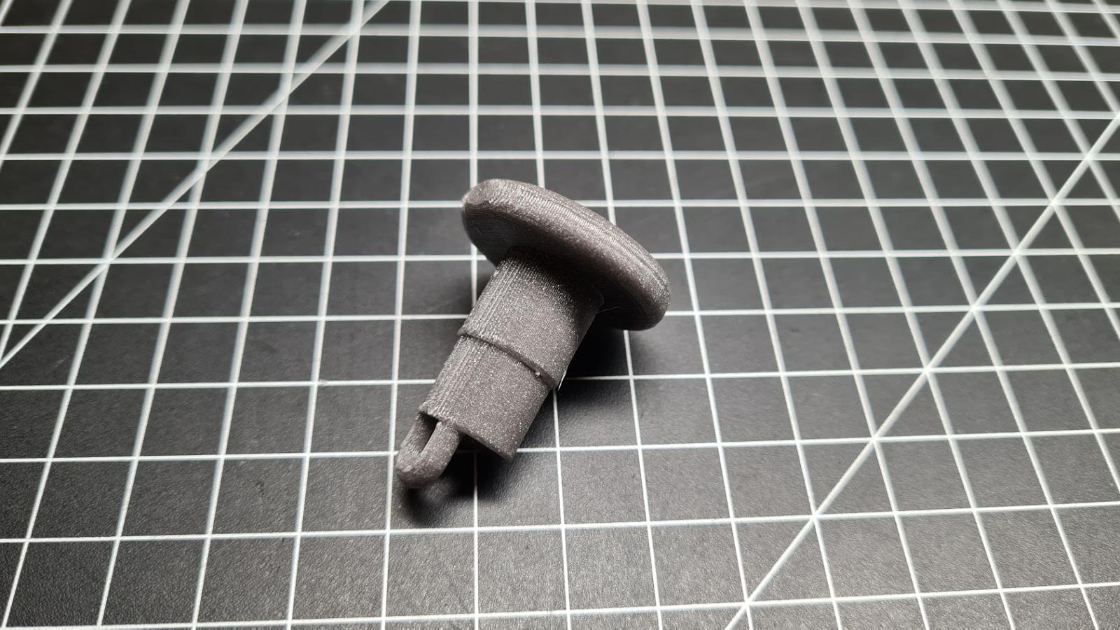

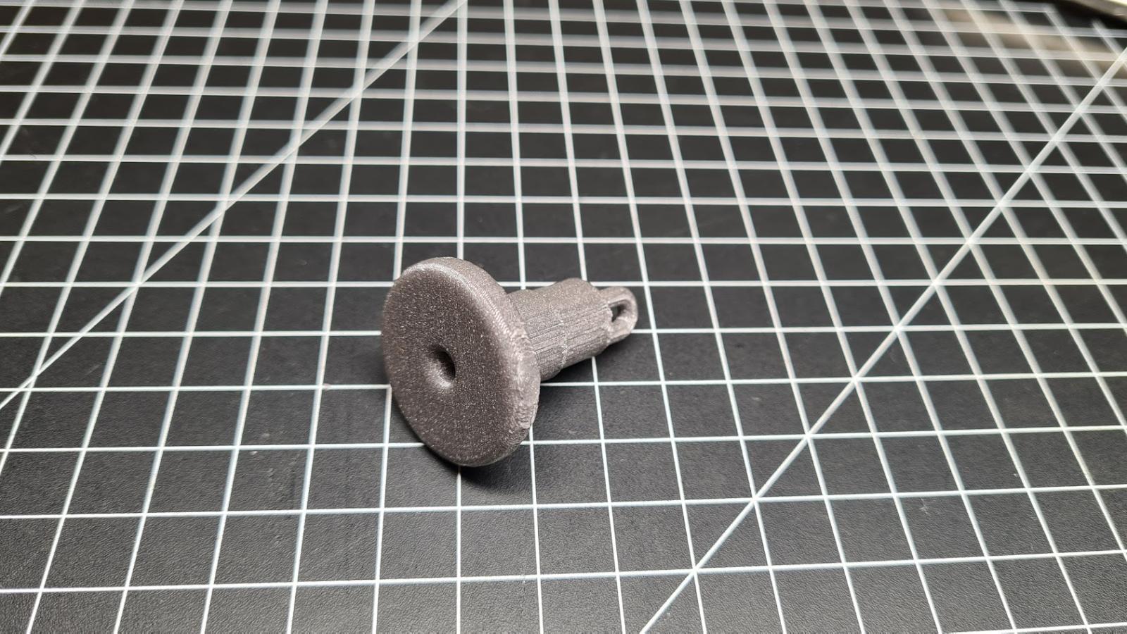

5. Januar 20224 J. Wo zieht es die Schnur beim Xantia eigentlich hin und wie funktioniert das? Eines der wenigen Details die mich beim XM stören sind die Schnüre an den Heckinnenscheiben, die allesamt gelängt sind und sich nicht mehr einziehen. Bearbeitet (5. Januar 20224 J. von Manson)
5. Januar 20224 J. Für alle anderen, weil Manson mich mutmaßlich ignoriert 😄 : Die Schnüre laufen durch die, bei diesem Auto nachgefertigten, Hülsen in der Hutablage zur gegenüberliegenden Hülse und sind in diese eingehakt. Ein Teil der Schnur ist ein Gummiband, dadurch werden die Schnüre beim Schließen der Klappe in die Hutablage gezogen. Mit Hilfe der Bilder oben dürfte man das ganz gut verstehen können.
