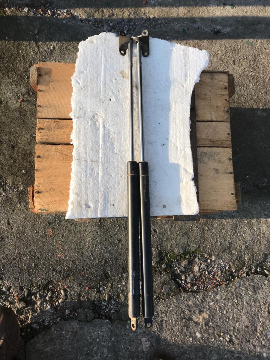

Also ich habe hier zwei komplette Dämpfer , wo die Halter mit der Hand so nicht runtergehen. Die Dämpfer sind auch schwer runter zu drücken , also noch in Ordnung so sind . Also werde ich die dann passend verkaufen. ☀️😎👍🇫🇷
Die ausgebauten ließen sich auch schwer runterdrücken, hielten die Klappe aber nicht mehr oben...
vor 22 Stunden schrieb bx-basis:
Richtig, das ist kein Indiz!
Die Kraft der Dämpfer lässt sich mit einer einfachen Methode messen: Auf eine Personenwaage (die vom Badezimmer) stellen, drücken bis der Dämpfer nachgibt und die Kilos ablesen.  Vorher Waagenfläche mit einem Polster (z.B. kleines Holzbrett) schützen.
Und beim Dämpfer vom CX Break sollte die Waage dann ca. 38kg anzeigen...
Bearbeitet ( von bx-basis)
...und Zug- und Druckstufen der Dämpfung sollten stimmen...
