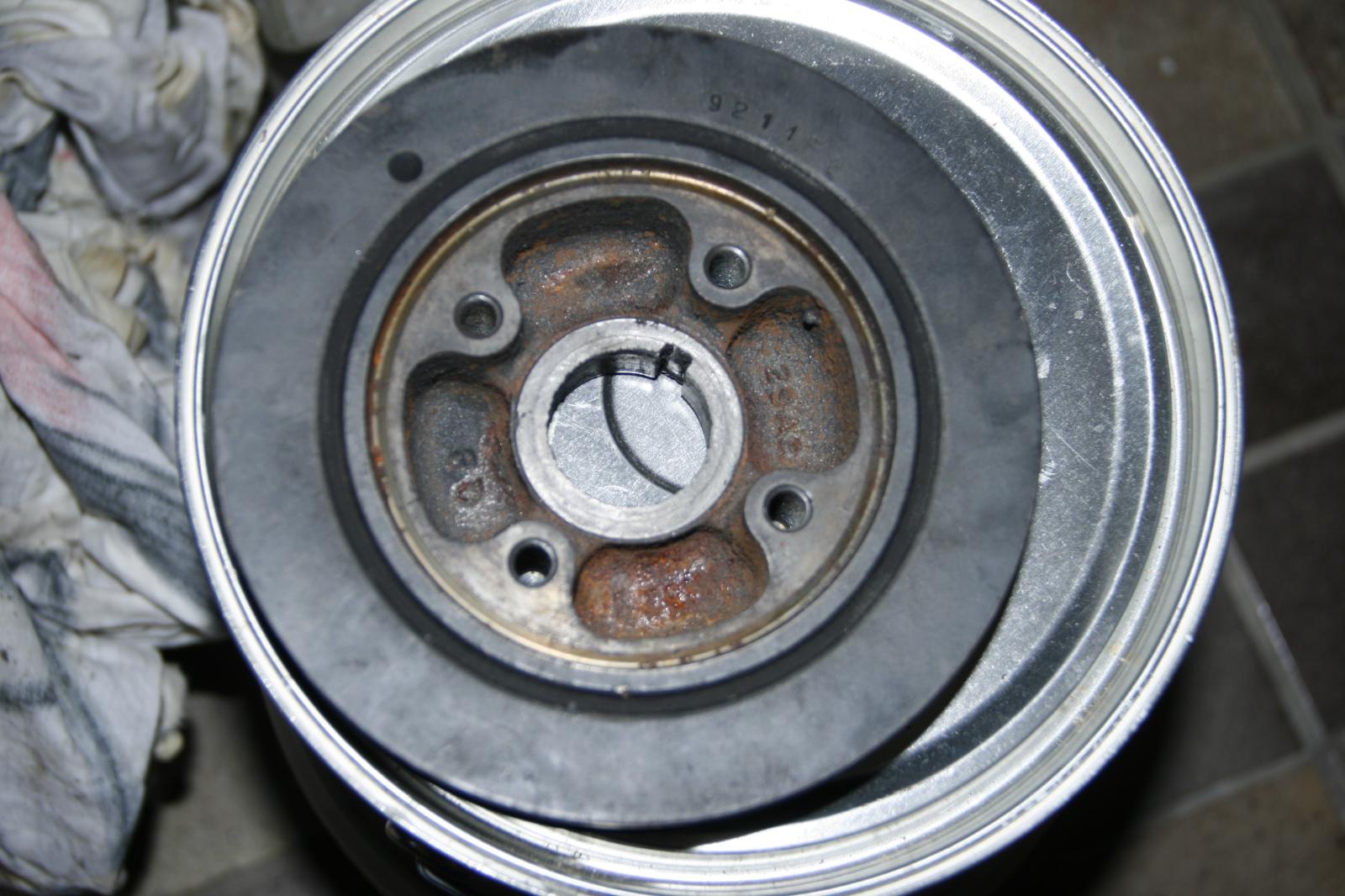

20. Dezember 20205 J. Suche Riemenrad Keilrippenriemen XM 2,1TD wie abgebildet mit den vier Gewindebohrungen
20. Dezember 20205 J. 0515 G7 NFP 01 RIEMENSCHEIBE 5V - DIAM 156 - BIS ORGA-NR. 06778 https://www.ebay.de/itm/FEBI-BILSTEIN-Kurbelwelle-Riemenscheibe-Fuer-CITROEN-PEUGEOT-Xm-605-0515-G7-/114202282045 Zum Beispiel... Schraube und Unterlegscheibe: 13 0516 A4 RP 0516 60 01 01 SCHRAUBE KURBELWELLRIEMSCHEIBE DIAM 14X150-70 14 0516 A6 01 SCHEIBE KOMPRESSORRIEM SCHEIBE DIAM 14X40 EP 8 Hab auch noch einen Motor rumzustehen, von dem ich so ein Ding abziehen könnte, wenn du unbedingt Altmetall verarbeiten willst. Müsst ich aber gucken, wie der Gummiring ausschaut. Gruß, Michael Bearbeitet (20. Dezember 20205 J. von schwinge)

21. Dezember 20205 J. So, Riemenscheibe ist ab. Als Abzieher hab ich quasi die angeschraubte Keilriemenscheibe missbraucht. Ging leicht runter, nur halt nicht mit der Hand. Daten: Durchmesser 154 (gemessen), 5 Rippen Corteco Laufleistung/Installationsdatum unbekannt (habe Motor letztes Jahr geschenkt bekommen), möglicherweise 2008 hergestellt Zustand OK Da ich momentan keinen Schrottcontainer rumstehen habe, gibts die Scheibe für 10 Euro zzgl Versand als DHL Paket. Inklusive der angeschraubten Keilriemenscheibe und deren 4 Befestigungsschrauben. KW-Schraube und Scheibe (siehe ET-Nummern in #2) sind nicht mehr zu verwenden, diese wurden bei KW-Scheibenerneuerung offensichtlich nicht mit erneuert. Die müsstest du dir extra besorgen. Bei Interesse bitte ich um PM mit Versandadresse. Gruß, Michael Fotos: Bearbeitet (21. Dezember 20205 J. von schwinge)
21. Dezember 20205 J. Mir scheint da ein weißer Edding entgegen...... Es gibt von dem Scheiben 2 Durchmesser, deswegen ist die Angabe 154 gut
