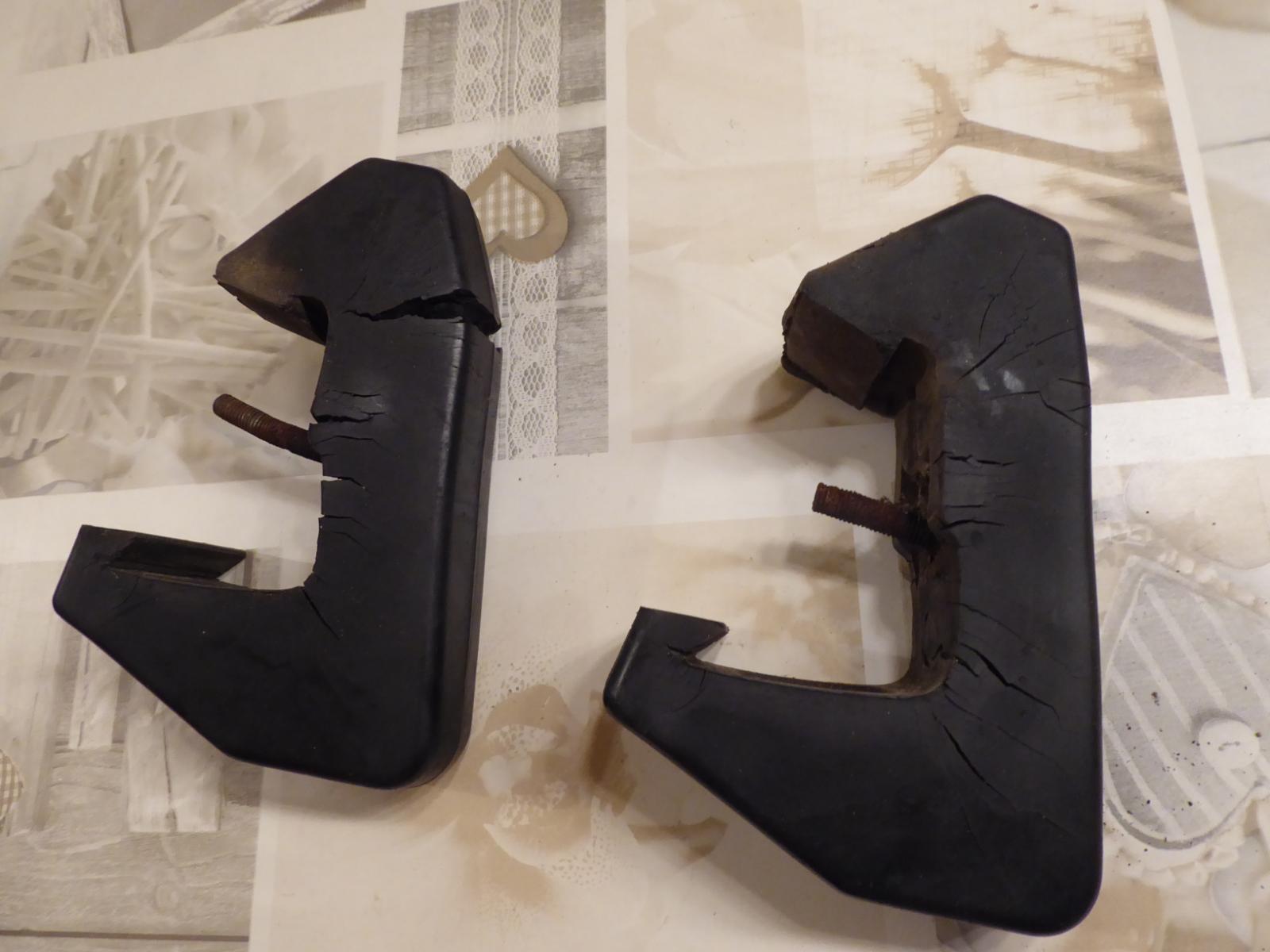

ich suche die hinteren Gummipuffer der Stoßstange. Gern gebraucht in besserem Zustand als: siehe Foto.
Eventuell auch eine komplette hintere Stoßstange, wobei hier der Versand nach Dresden etwas schwierig sein könnte.
Frank
es müssen keine perfekten Puffer sein - nur halt besser als die abgebildeten.
Frank
Ist zwar nicht original, funktioniert aber:
Den Gummi gut sauber machen, Quellungen ggf. ausschneiden. Mit PU-Masse schwarz die Bruchstellen kleben und Fehlstellen ausspachteln. Das hält recht gut und ändert kaum die Optik. Einen Versuch ist es wert.
Ich fülle auf diese Art die oft geschrumpften Fensterdichtungen an den hinteren Türen beim 2CV und klebe abgelöste Silentblöcke der Motorlager. Bisher keine Probleme damit.

Vielen Dank Glufy,
das ist ja mal ein echt guter Tipp. Damit wird es zumindest besser.
