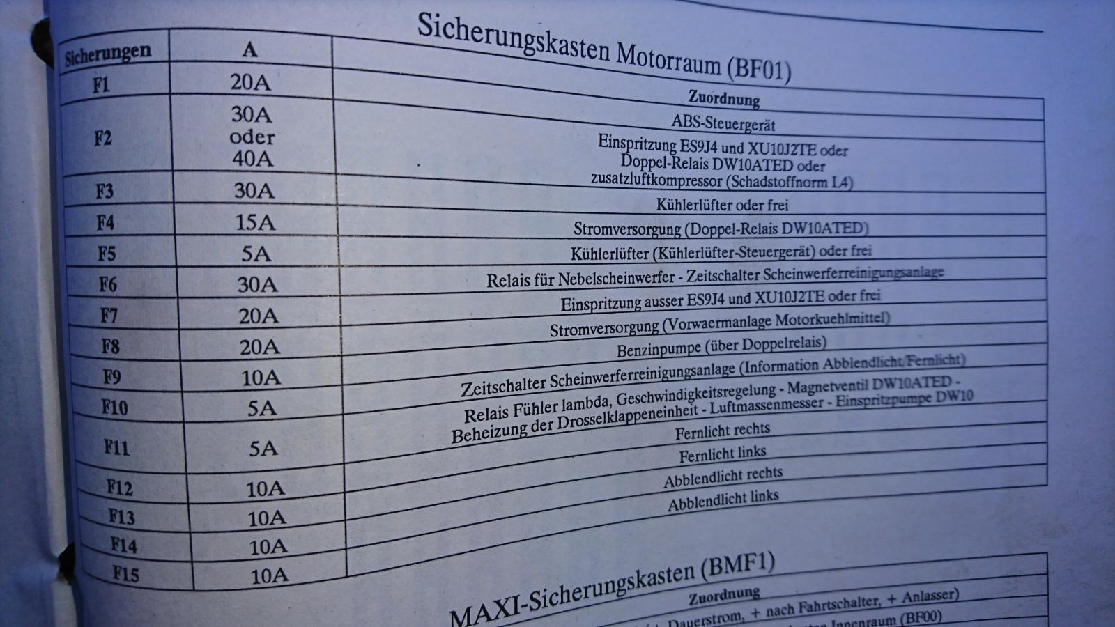

gelesen, dass man die Sicherung für das ABS ziehen soll, um einen "Glatteiseffekt" zu verhindern. Ich habe daher im motorseitigen Sicherungskasten die Sicherung F1 ( Pos1) gezogen.
Die Kontrollleuchte bleibt an, ist das ABS dann trotzdem ausgeschaltet? Ist es überhaupt nötig diesen Schritt zu machen oder gibt es da schon weitere/ andere Erfahrungen?
Des Weiteren habe nun gesehen, das es eine defekte 40A Sicherung gibt (Pos.2). Die soll gemäß meinem Bordbuch für das Einspritzsystem sein, was aber nicht sein kann, da der Wagen ja läuft. Hat jemand von euch eine Idee wofür diese Sicherung ist? Ich vermisse momentan keine Funktion.

Und hier der Link zum Bild aus dem Boardbuch
https://www.bilder-upload.eu/bild-e58b62-1610190192.jpg.html

mich wundert, dass da keine 25 A-Sicherung drin ist.
Beim X1 1996 ist auf 2 das Telefon (10 A) und die Einspritzanlage auf 7 (5 A). Mit einem Multimeter könntest Du gucken, ob über F2 Strom fließt.

Citroen kam teilweise nicht hinterher, die Wagen mit den passenden Betriebsanleitungen zu versehen. Möglicherweise hast du einen LFY mit Bosch MP7.3 und Zusatzluftpumpe, und F2 ist für diese zuständig. Bemerkbar am nun fehlenden Staubsaugergeräusch nach dem Kaltstart, sofern die Luftpumpe nicht eh bereits kaputt war und deshalb die Sicherung gehimmelt ist. Ich kann das morgen mal nachsehen.

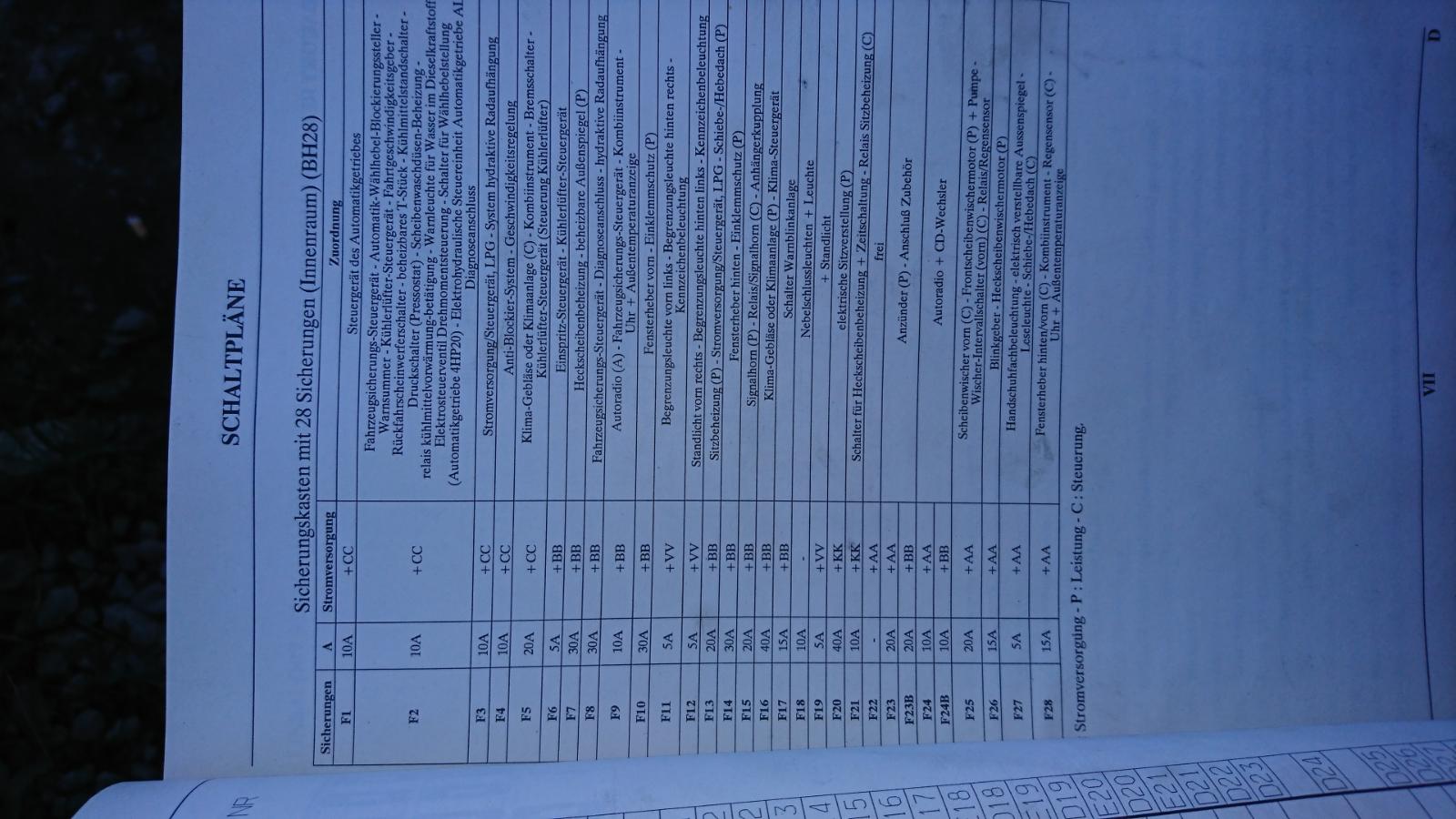

16102822732848645262404203240459.jpg.378242a853a5ec68a575b9f92d903a1c.jpg16102820821085340560834163038513.jpg.5058b6e2622c3766b327323e8eae7e15.jpg
Wahrscheinlich hat dein Wagen bereits obigen Innenraumsicherungskasten, und wahrscheinlich ist er nicht in deiner Betriebsanleitung enthalten.
Hallo Torsten,
ja den Innenraumsicherungskasten habe ich, aber bei mir inder BA ist die Sicherungsbelegung gänzlich anders.
https://www.bilder-upload.eu/bild-0d9e22-1610284092.jpg.html
und
https://www.bilder-upload.eu/bild-502b20-1610284139.jpg.html
Wofür ist denn das Doppel-Relais DW10ATED?
Ich gehe mal davon aus, das dann auf der F2 der "zusatzluftkompressor" ( die kleine brauneLuftpumpe im Motorraum?) sitzt und die wohl dann defekt ist. Kann man die prüfen?
Bearbeitet ( von chef_de_tout)
Die von Torsten gezeigten Unterlagen sind nicht Motorspezifisch. DW10ATED ist der Motorcode für den 2.0 HDi.

Hallo, in meiner X2 1.8 16V (EZ 1999) steht auf Seite 117
F2 -- 25/40A -- Gebläsepumpe oder Versorgung Relais (2.0 HDi) - Einspritzung V6 und Turbo C.T.
F7 -- 20A -- Einspritzung  (außer V6 und Turbo CT )
Warscheinlich ist deine F2 Sicherung genau so ohne Funktion wie deine belegte F8 -- 20A -- Hydraktiv Sicherung. Du hast kein Hydraktiv.

Auf deiner F2 ist die Zusatzluftpumpe abgesichert, ich dachte ich hätte es ausreichend erklärt.
Prüfung ist relativ überflüssig, das Ding ist mit Sicherheit durch. Man kann die aber über ein Diagnosegerät ansteuern oder direkt Strom drauf geben.
DAs kleine braune Diängens im Motorraum ist das Elektroventil für die Benzindampfrückführung. Die Luftpumpe sitzt unterm linken Kotflügel, dort, wo eigentlich der Tempomat oder die Standheizung sein sollte. Sie ist deutlich größer als das Elektroventil...

Dann schau mal nach, welcher Innenraumsicherungskasten in deinem Auto steckt, der aus der BA oder doch bereits der mit nur noch 28 Sicherungen. Falls letzterer, dann Foto ausdrucken und in BA legen ;)
