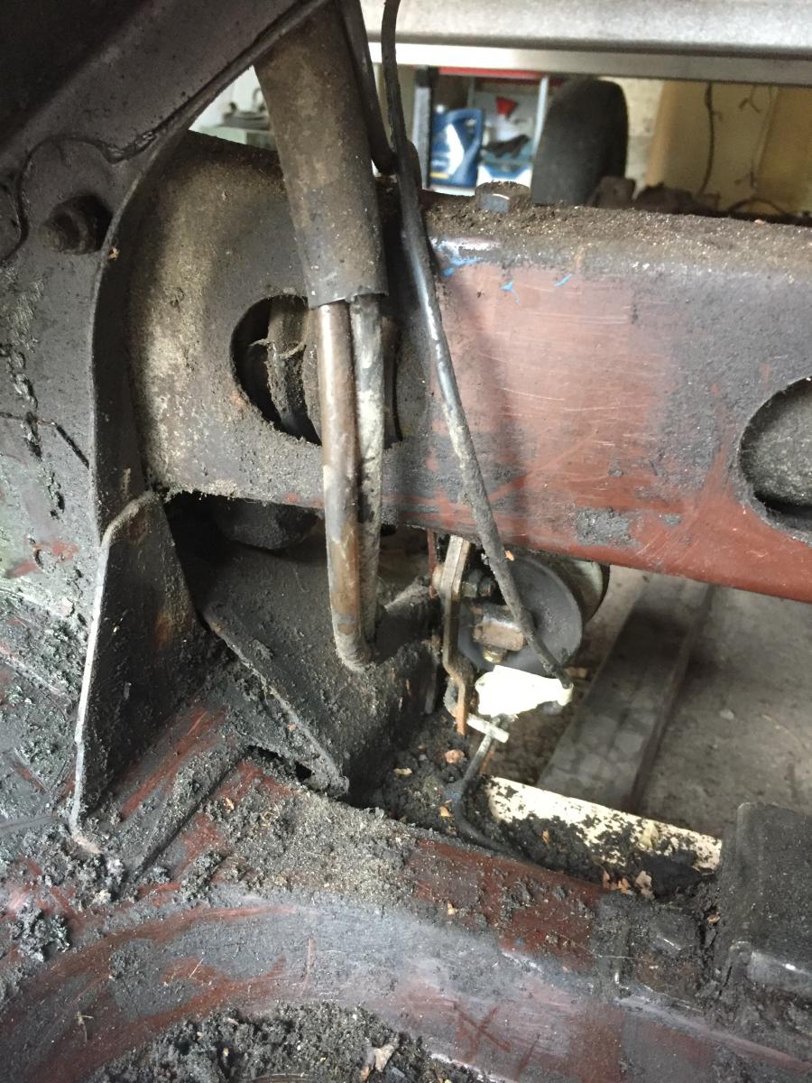

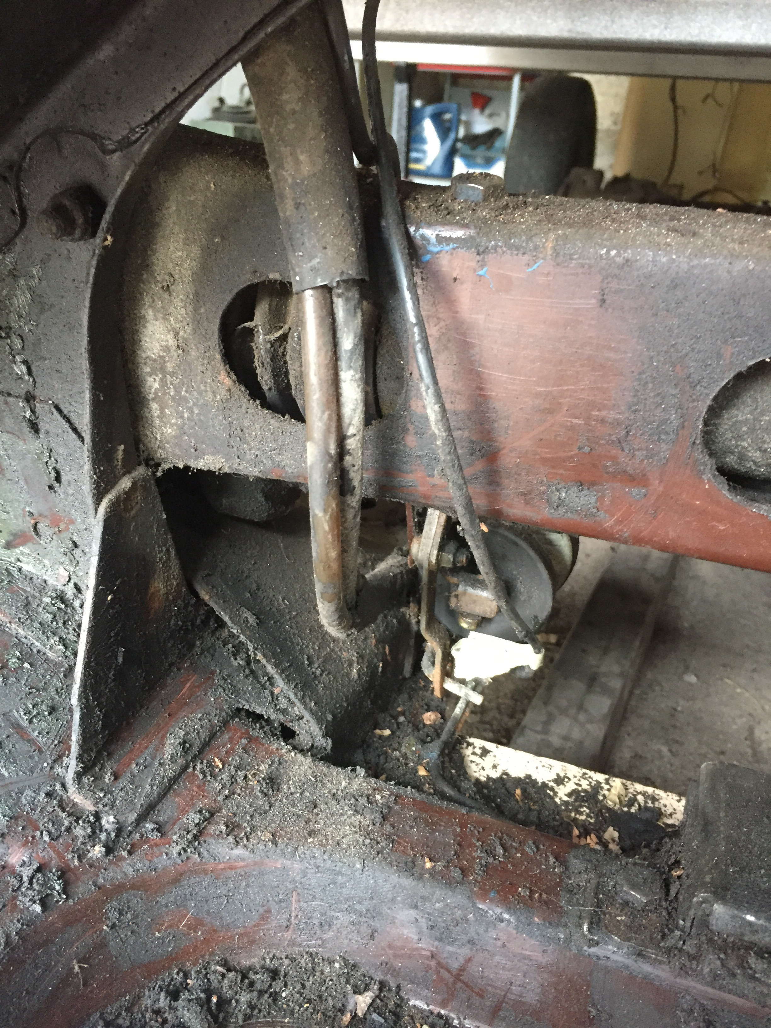

Hi Sebastian,
Bei mir sieht es wie auf den Bildern aus. Es klemmt nur in der Halterung am Hilfsrahmen.
Grüße Matthias
Hallo Matthias,
Danke für deine Antwort. Die Bilder stammen von einem Einspritzer? Es sieht so aus, als würden die Schläuche an den Benzinflter gehen, der beim IE auf dem Fahrschemel sitzt.
Beim Vergasermotor gehen die Schläuche von der Benzinpumpe bzw. dem Vergaser vor dem Fahrschemel nach unten. Bei mir laufen sie zwischen Ölfilter und Öldruckschalter am Motor entlang und dann Richtung Höhenkorrektor auf den Längsträger. Ich weiß aber nicht, ob das die originale Verlegung ist.
Grüße Sebastian

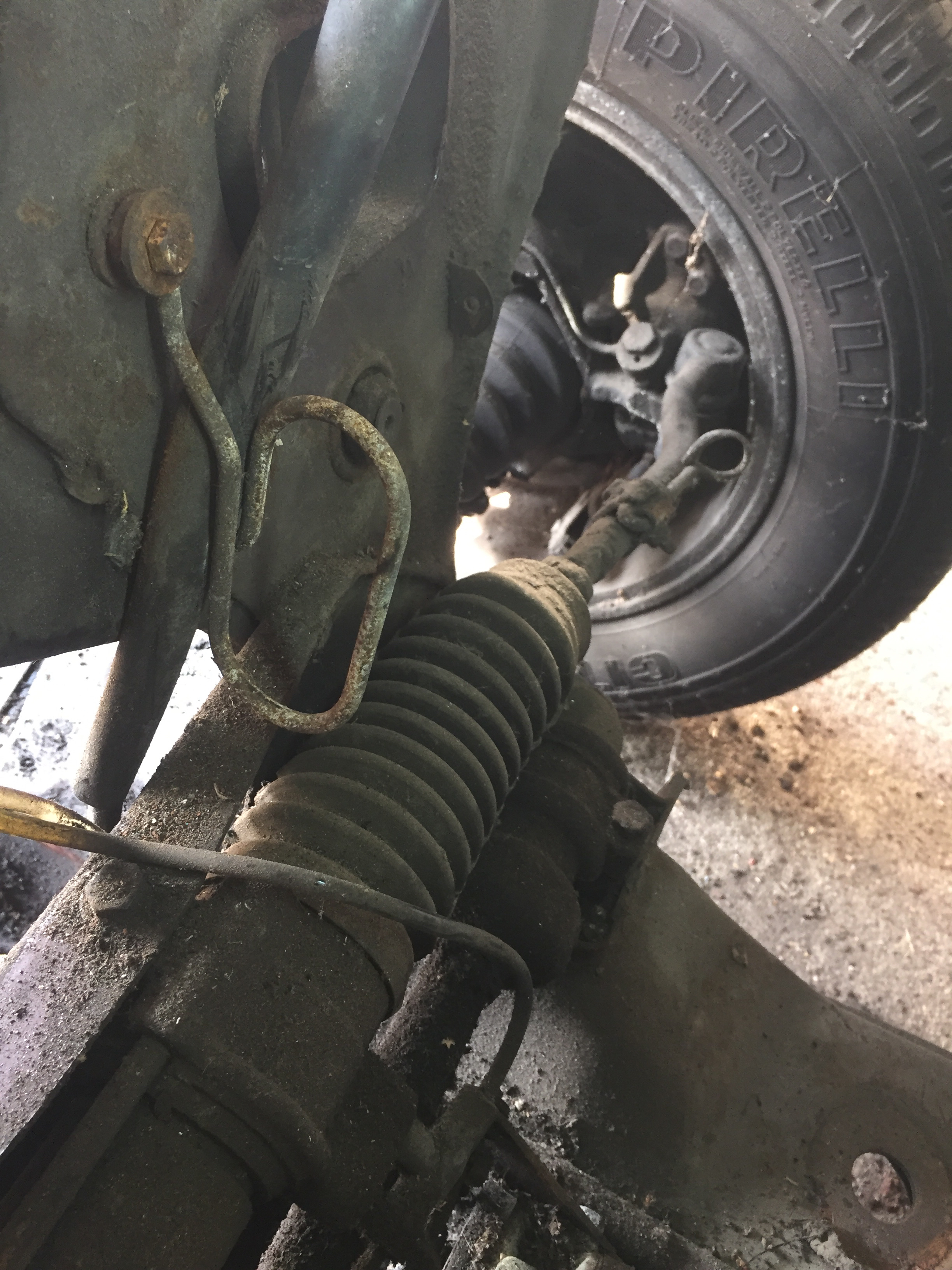

L-förmiger Bügel, mit zwei Plastikklammern ausgerüstet, wird mit der oberen Schraube, die das Antriebswellenstützlager im Lagerauge der Ölwanne hält, verschraubt und nimmt die beiden Leitungen auf.
So läuft´s beim Diesel und ich meine, auch beim Grauguss-Vergaser-Motor.
Hallo Volker, vielen Dank. 😀
