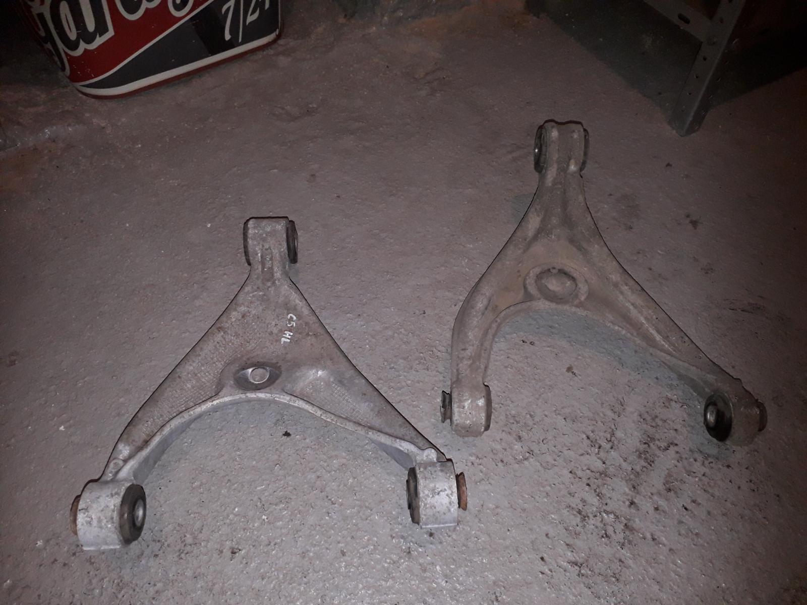

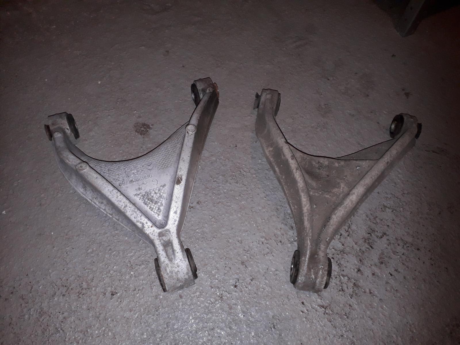

Habe die Längslenker mal ausgebaut und die sind tatsächlich in Ordnung und haben einfach so viel Bewegungsfreiheit - war also nichts. Selbst die Querlenker habe ich mal rausgenommen weil die sich im Gummi ziemlich bewegen aber auch die sind so weich und absolut top.
Hatte mir nen komplett gebrauchten Aufhängungssatz für hinten in der Bucht geholt für nen guten Preis wo wirklich alles dabei ist. Einfach auch um mal schnell zu tauschen falls mal was ausgeschlagen ist. Aufgefallen dabei ist mir das der Satz einen anderen (aber Original) Querlenker aufweist wie der wo ich ausgebaut habe. Gab es da mal Änderungen oder ist der verbaute eventuell schon mal neu gekommen und eventuell aus dem Zubehör ?
Links aus dem bestellten Satz - Rechts gerade ausgebaut
